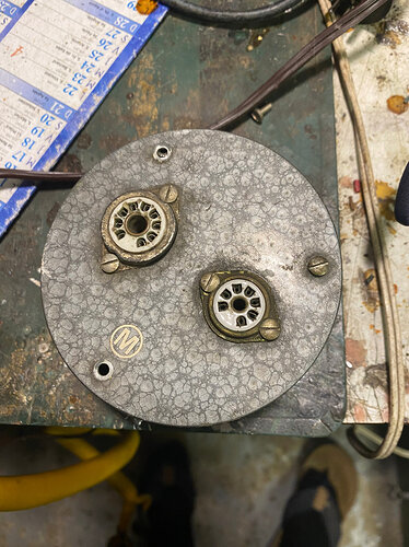

Demonter un camembert u61

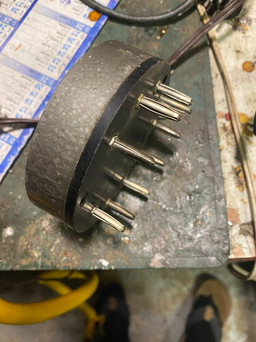

Pour changer le support noval défectueux comment séparer les deux parties?
Vis enlevées, rien ne bouge!
par ce que avec le temps les fils sont collées ou devenus tres raides et la bakelite colle un peu a la peinture du capot metallique
faut etre un peu persuasif
il y a 3 vis a oter , il t’en reste une
Merci @Radiolo
J’osais pas forcer. Ça ne court pas les rues ces petites bêtes
La vis est desserrée il y a un écrou libre dans le trou
Il y en a également 3 autres de l’autre côté.

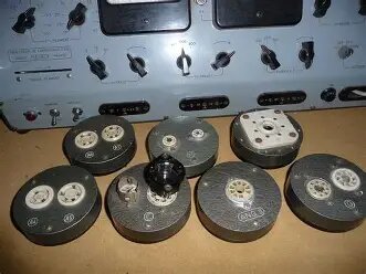

appeles adaptateurs
et camembert par leur forme et taille
Oui, j’avais bien vu le rapport avec le fromage, mais, je pensais plutôt a une fonction particulière, sur lampe-mètre, par exemple, ou autre adaptation.
C’est ce qui permet de monter sur le lampemetre U61 de support de la lampe a tester
le U61 n’a aucun support de lampe contrairement au 310
