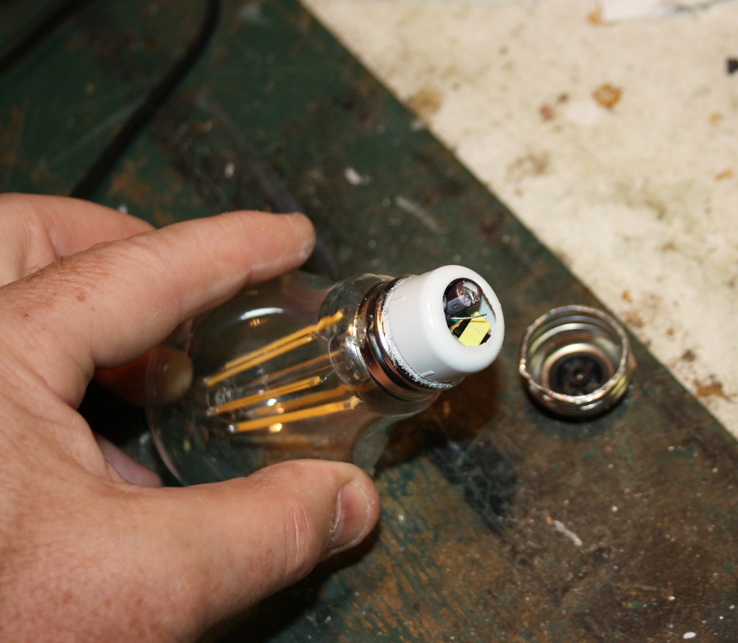

bonjour,
j’ai opté pour la scie à métaux
résultat en photo.

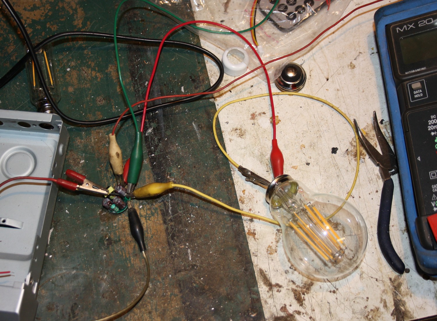

Rien à faire pour celle ci, le réseau de led est coupé quelquepart.
Je met l’électronique de coté.
trouvé une de ces led « filaments » aussi
Philips 810 lm avec 6 barreaux de Led cob dedans
les barreaux sont coupés
électronique OK
quand à la méthode de montage du ballon sur son culot
je dirais qu’ils ont reconverti une chaîne complète qui a servi par le passé à assembler des ampoules à filament classique ou des halogènes « double-envellope », ces ampoules qui contenaient un petit brûleur halogène 42 ou 52w
ce qui change c’est la présence de l’inverter dans le culot et l’assemblage de barreaux de led COB en lieu et place du filament
