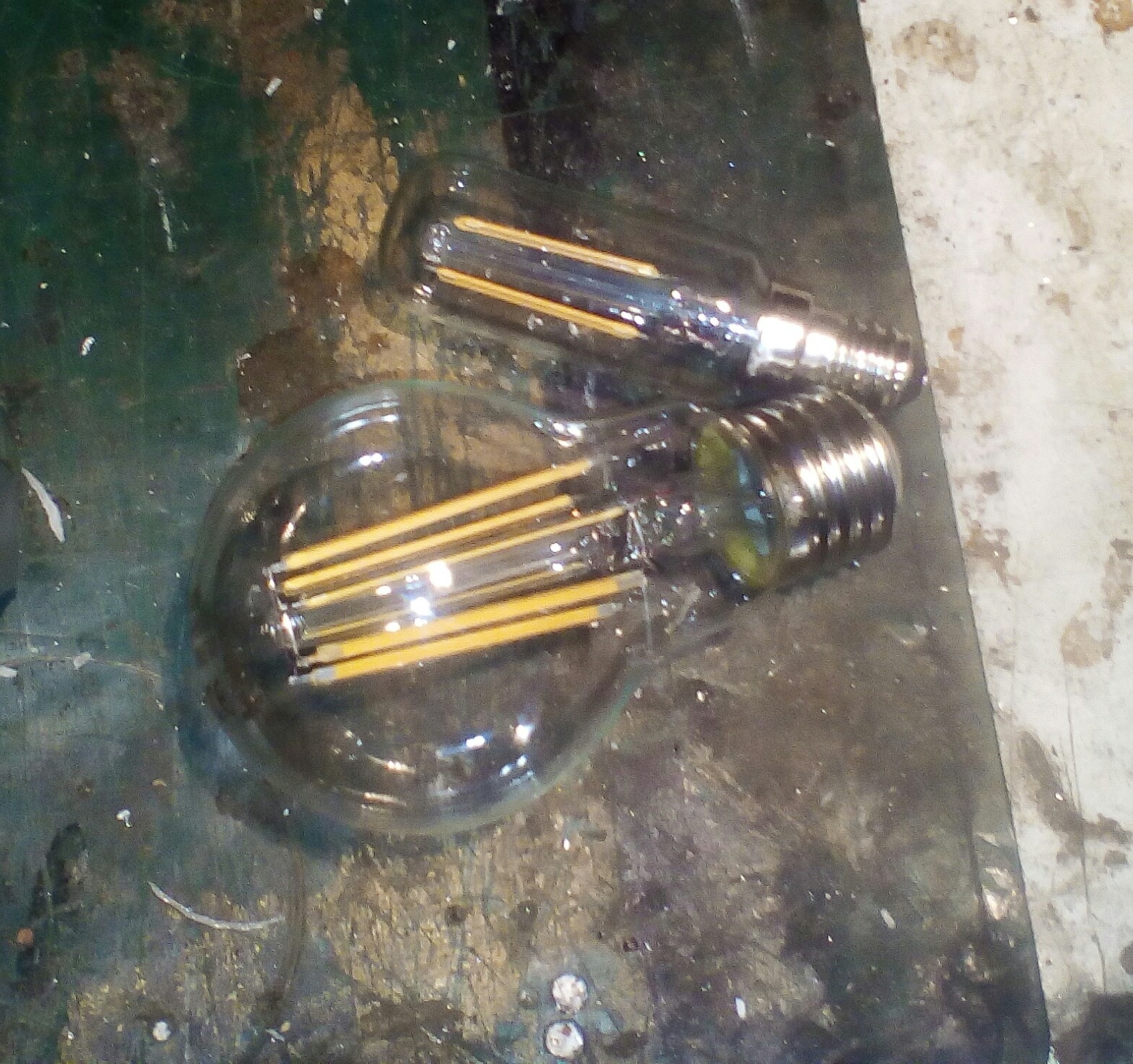

Mais un malheur peut arriver, j’en ai cassé une neuve il y a quelques semaines du même modèle que celle en photo de zizouille en début de sujet, mais elle est pour l’instant toujours dans son blister.
Si on me précise ce que l’on veut au sujet de cette ampoule je peux la décortiquer et l’autopsier pour vous.

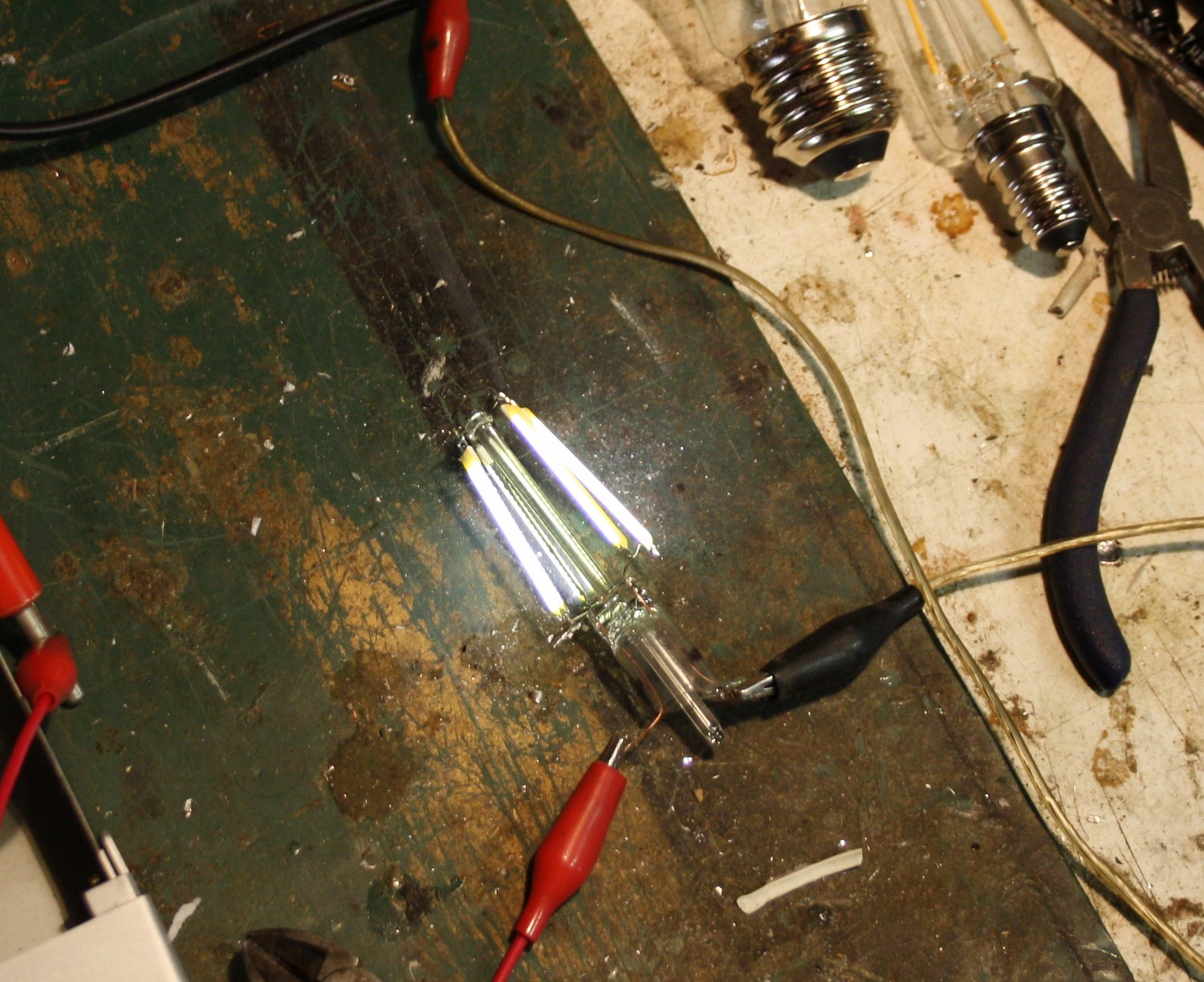

Il s’agit pour moi de lampes à réparer.
Toute la maison est équipée de lampes led gratuites,récupérées dans les bacs. La technologie avance très vite, et elles éclairent de mieux en mieux (1055 lumens pour la grosse de la photo!).
Malheureusement, elles sont, curieusement, de plus en plus difficiles à démonter.
Comme une volonté d’empêcher toute intervention.
J’ai déjà réparé ce type de lampe (self coupée dans ce modèle) mais le bulbe était collé avec une colle ressemblant à celle en bâtonnets à fondre. Facile à désolidariser.
Là il s’agit d’une résine ou d’un ciment d’où question (mal posée semble t-il) : avez vous une idée pour démonter ce bulbe afin d’accéder à la partie électronique en vue du dépannage?

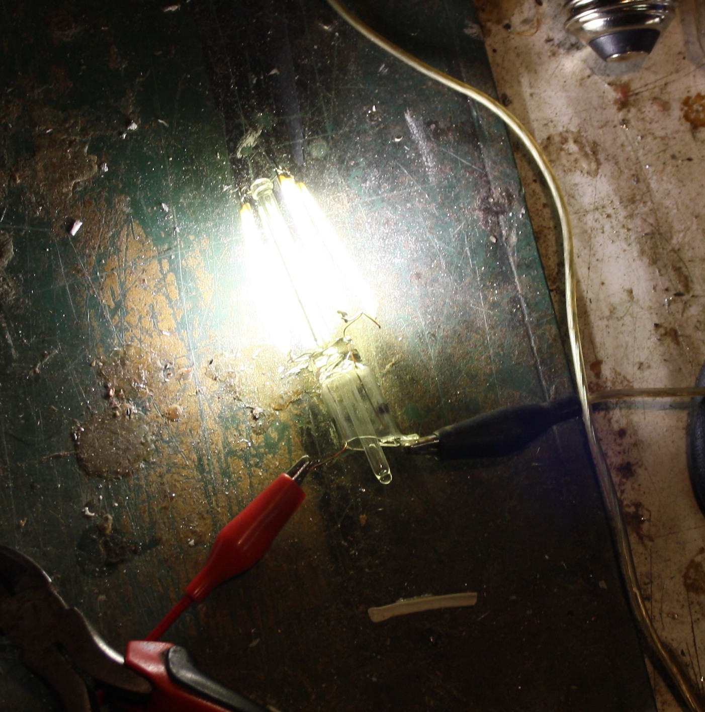

ci joint photos d’une ampoule déjà cassée. Le réseau de led est alimenté (alim de labo) avec 120V, j’ai réduit à 100V pour qu’on puisse voir les leds.
Donc le problème n’est pas de les démonter, mais de les remonter après ! :wink:

Démonter en cassant je sais faire, la preuve en photo.
donc remonter quelque chose de cassé : pas facile surtout si c’est du verre pilé.
On peut éventuellement remonter les led et l’electronique qui va avec dans « autre chose ».
Merci pierrot, très bonne idée.
Donc il n’y a pas de gaz spécial dans ces ampoules leds?
faut voir maintenant si les leds un fois remises dans une ampoule tiennent le coup……

Incolore et inodore ou pas beaucoup, en tout cas je n’ai rien vu et rien entendu.
D’accord pour la chaleur, je fais des mesures et je vous tiens au courant.
pour l’instant, aux erreurs de mesure près, 20mA sous 120V et 10ma sous 110V (pour un éclairage satisfaisant).
Je vais regarder si ça chauffe.
