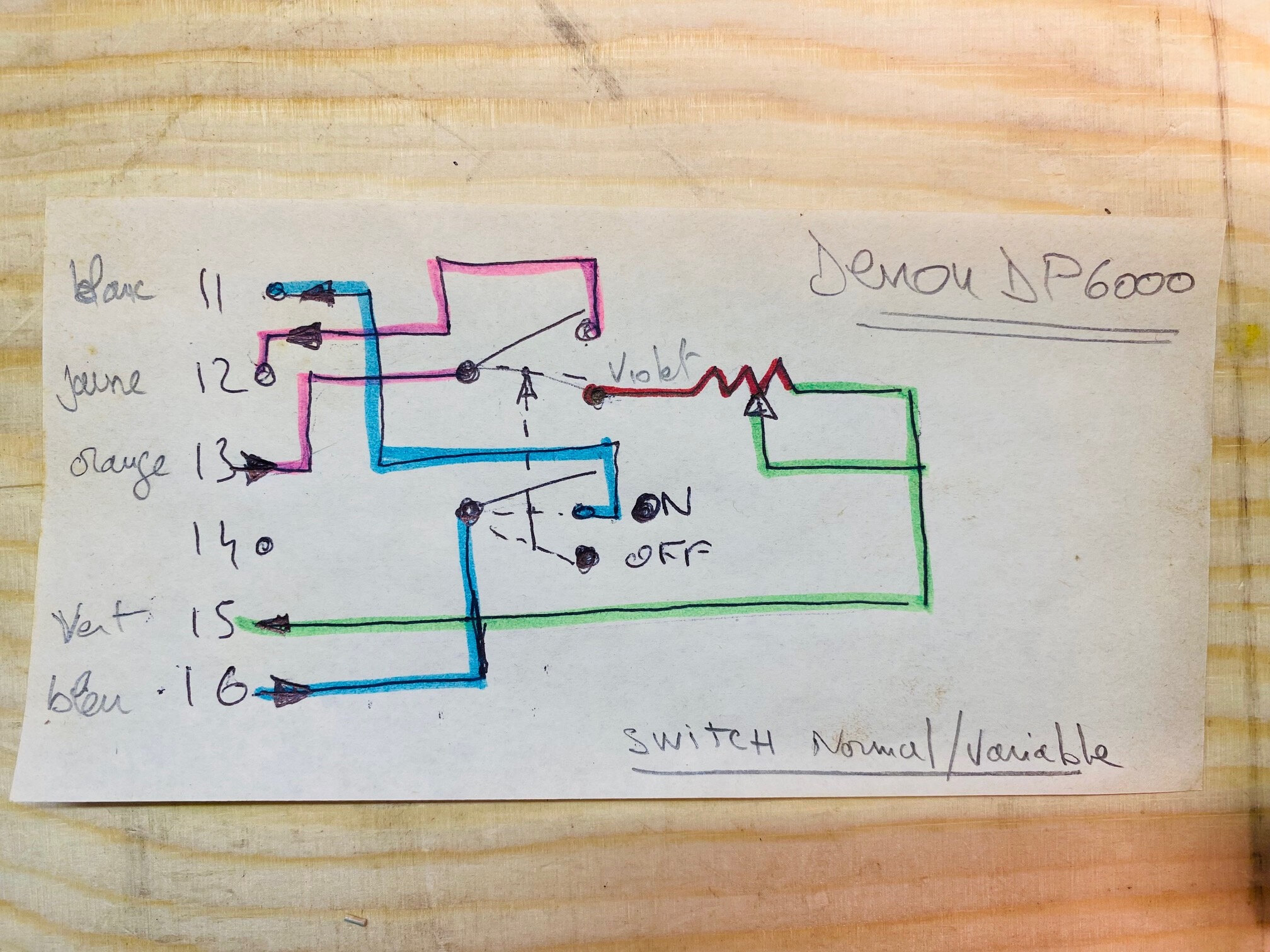

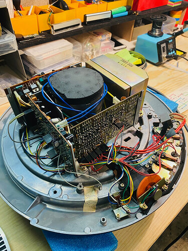

Suite à la réparation d’une platine Denon DP 6000 où une réparation avait été tenté, je dirais plus bricolé… et laissé en plan à moitié démontée.
Sur le schéma que l’on trouve sur le net il n’y a pas l’identification des câbles (couleur) et comme j’avais des fils en vrac sur le switch Normal/Variable j’ai fais un petit crobar

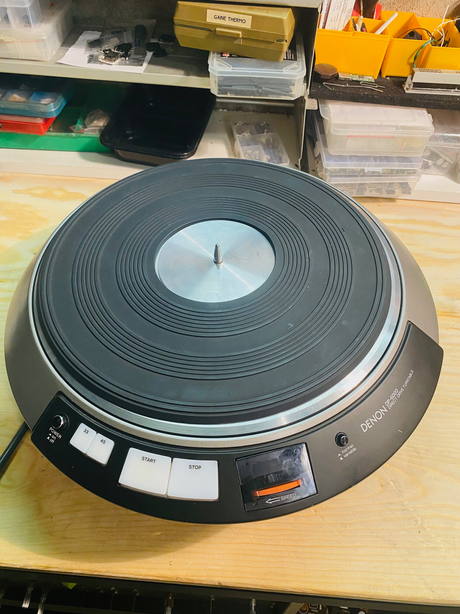

S’il faut des photos complémentaires c’est encore possible elle est encore ouverte sur l’établi…
Il manque le bras de lecture… :je_sors:
