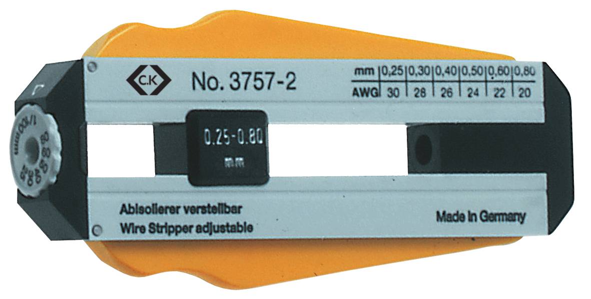

Pour dénuder le fil gainé Téflon, j’utilise une pince de ce modèle :
Il y a plusieurs calibres suivant la grosseur du fil.
Elles sont précises mais il faut effectuer 1/4 de tour pour bien couper la gaine.
Pour de l’occasionnel, ça suffit.
Pour un usage intensif, il faut passer au dénudeur à chaud mais il faut casse la tirelire, et les couteaux ne sont pas éternels.

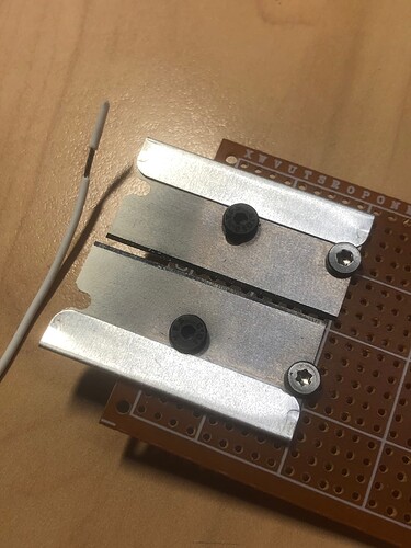

J’ai finalement bricolé vite fait un petit truc sans prétentions pour me tirer d’affaire. Pour un usage ponctuel c’est impeccable. Je joins la photo pour le cas où cela puisse dépanner quelqu’un. Des lames « trapèzes » pour les couteaux à moquette seraient bien mieux, mais je n’avais que ces lames de gratte-vitre sous la main.

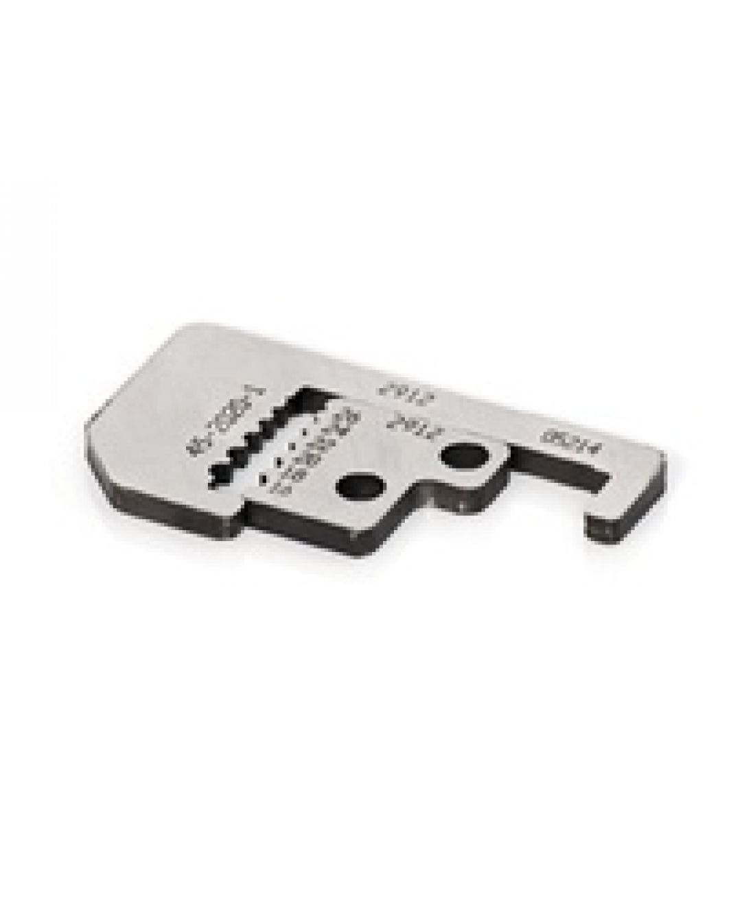

si c’est bien une vrai stripmaster on peut acheter des couteaux ils sont facilement interchangeables
mais ils risquent de te coute plus cher que la pince …
