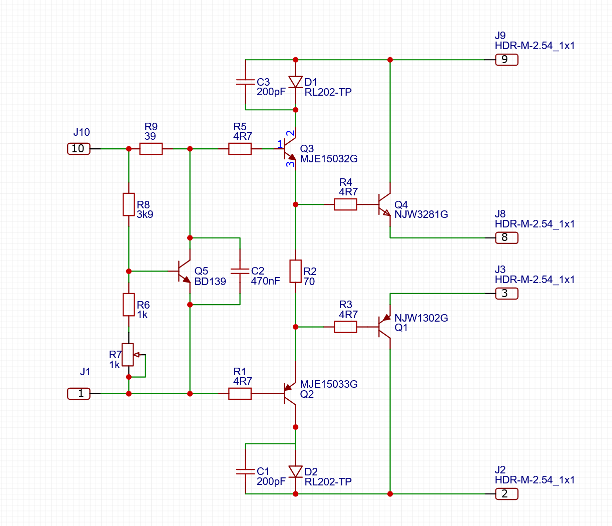

On trouve facilement des copies chinoises de qualité douteuse sur iternet, et je n’ai pas réussi à trouver quelque-chose dont je soit sur de la qualité… En revanche j’ai trouvé des schémas de personnes ayant fabriqué des modules STK0050 avec les schémas :

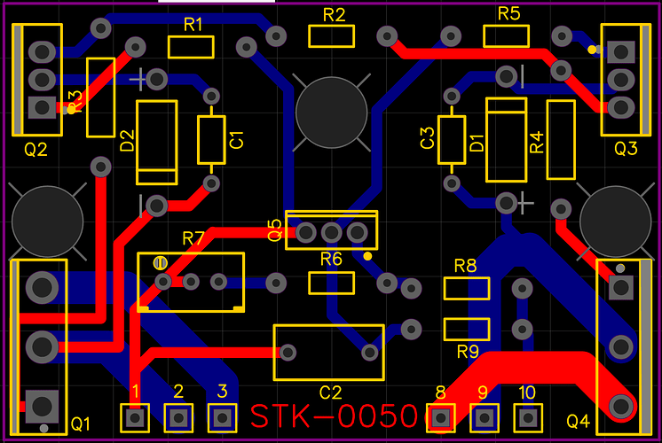

et j’ai même trouvè le schéma d’un PCB pour le monter :
Vous pensez quoi de cette solution et des circuits proposés ?
Les circuits sont proche du schéma d’origine, mais je n’ai pas les compétences pour juger de leur pertinence.
Je regarderai bien juste un truc sur le montage final c’est que les transistors de puissance se montent sur les emplacement d’origine sur le radiateur pour ne pas avoir à le modifier (c’est difficile d’accès dans l’ampli).

Bonjour, voilà un sujet qui traitait du remplacement des STK.
Le schéma proposé est compatible avec le STK0050.
Le résultat a été positif.

Merci beaucoup pour ta proposition, au vue des informations je vais partir pour refaire un module avec des composants discrets
Super, c’est le schéma que j’ai trouvé ailleurs, je vais regarder les PCBs existants ou le redesigner car je voudrais pouvoir le monter sur l’emplacement d’origine sans modifier le radiateur.

Voici les schémas de mon module sur easy EDA et la carte PCB

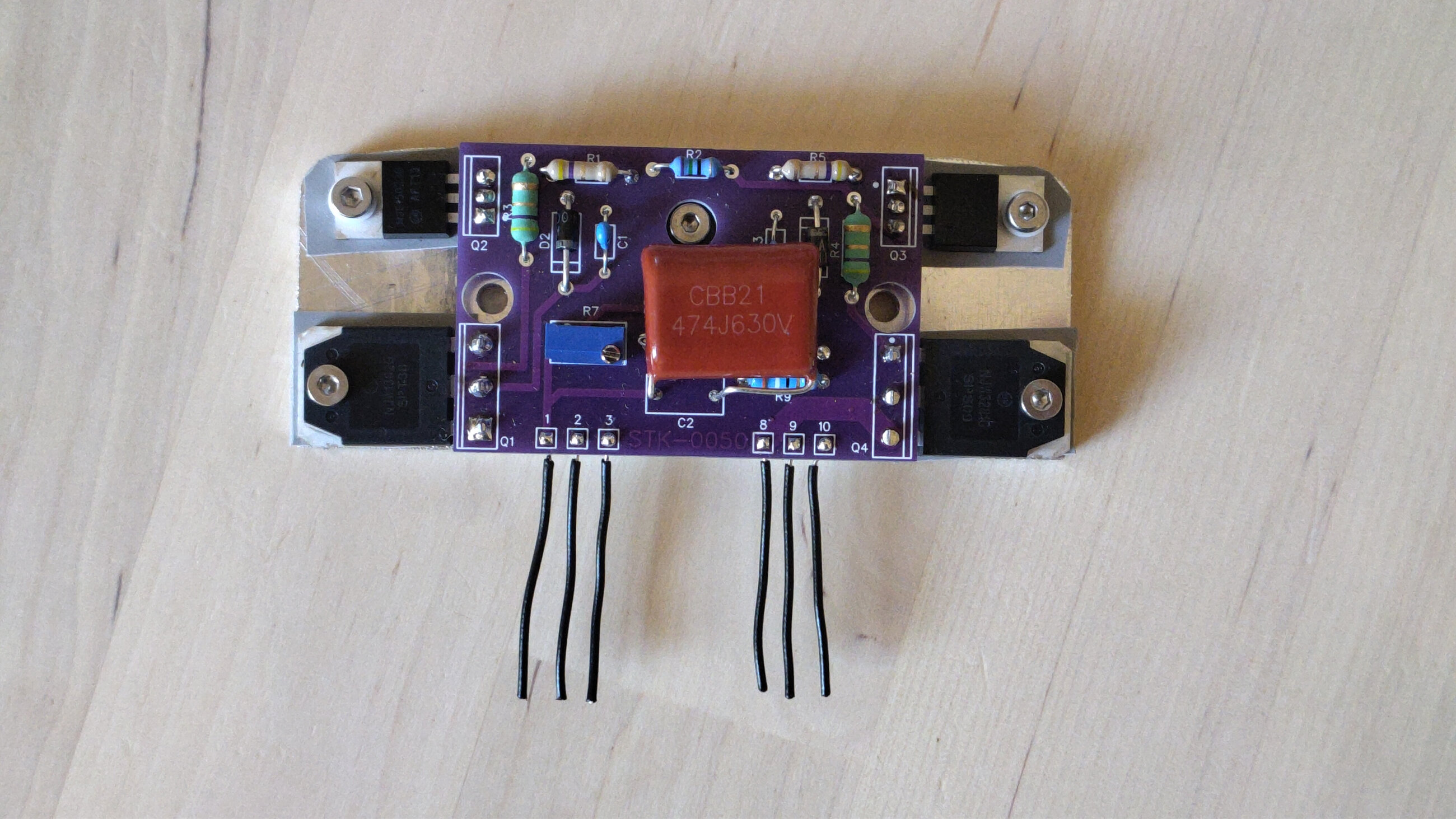

@Radiolo J’ai monté les transistors avec des feuilles d’isolations et rondelles en plastique.
Le tout sur une plaque en aluminium de 4mm usinée avec deux trous pour monter sur les emplacements d’origine de l’amplificateur à la pâte thermique. Ca fait trés propre et trés pro :+1:
Si quelqu’un est intéressé, j’ai des PCB supplémentaires… (j’en ai eu 10 pour moins de 10€, ports compris chez JLC PCB, c’est vraiment dingue !)
Quelques défauts, je n’avais des 470nF qu’en 630v, il est donc un peu gros, et j’aurais pu rapprocher les NJW3281 et 1302 du centre du PCB pour le réduire un peu de taille du module final de 5mm de large.
Vous en pensez quoi ?

Pas mal ! On espère que ça va fonctionner impeccablement. Tu n’as pas pu trouver un 470 nF plus petit ?

J’ai récupéré mon ampli j’ai fait un montage temporaire du nouveau module.
J’avais au préalable fait quelques mesure pour vérifier qu’il n’y avait pas de court circuit dans l’ampli entre les broches 3/8 et la masse et l’alimentation.
Bref montage et réglage du courant de repos :
Ensuite en musique pour 1h : le son est nickel, les transistors ne chauffent pas outre mesure (a volume normal ils sont tièdes). Le courant de repos n’a pas changé.
Je me demande comment faire maintenant.
Bien que j’ai prévu les trous de fixation au même endroit sur la réplique que sur le module d’origine il est plus grand et je ne peux pas le mettre au même endroit sur le radiateur.
Heureusement il y a quand-même la place, mais je dois le modifier et ça implique de démonter le stk0050 d’origine de l’autre canal.
Est-ce que je garde le stk0050 d’origine ou si je le remplace aussi sur l’autre canal ?
Ou alors j’attends de voir s’il y a une différence audible ou une défaillance de l’autre pour le remplacer. J’ai les composants pour en faire un deuxième..
Dans tous les cas je vais modifier le radiateur pour les deux canaux comme ça si je dois remplacer ça sera plus simple.
