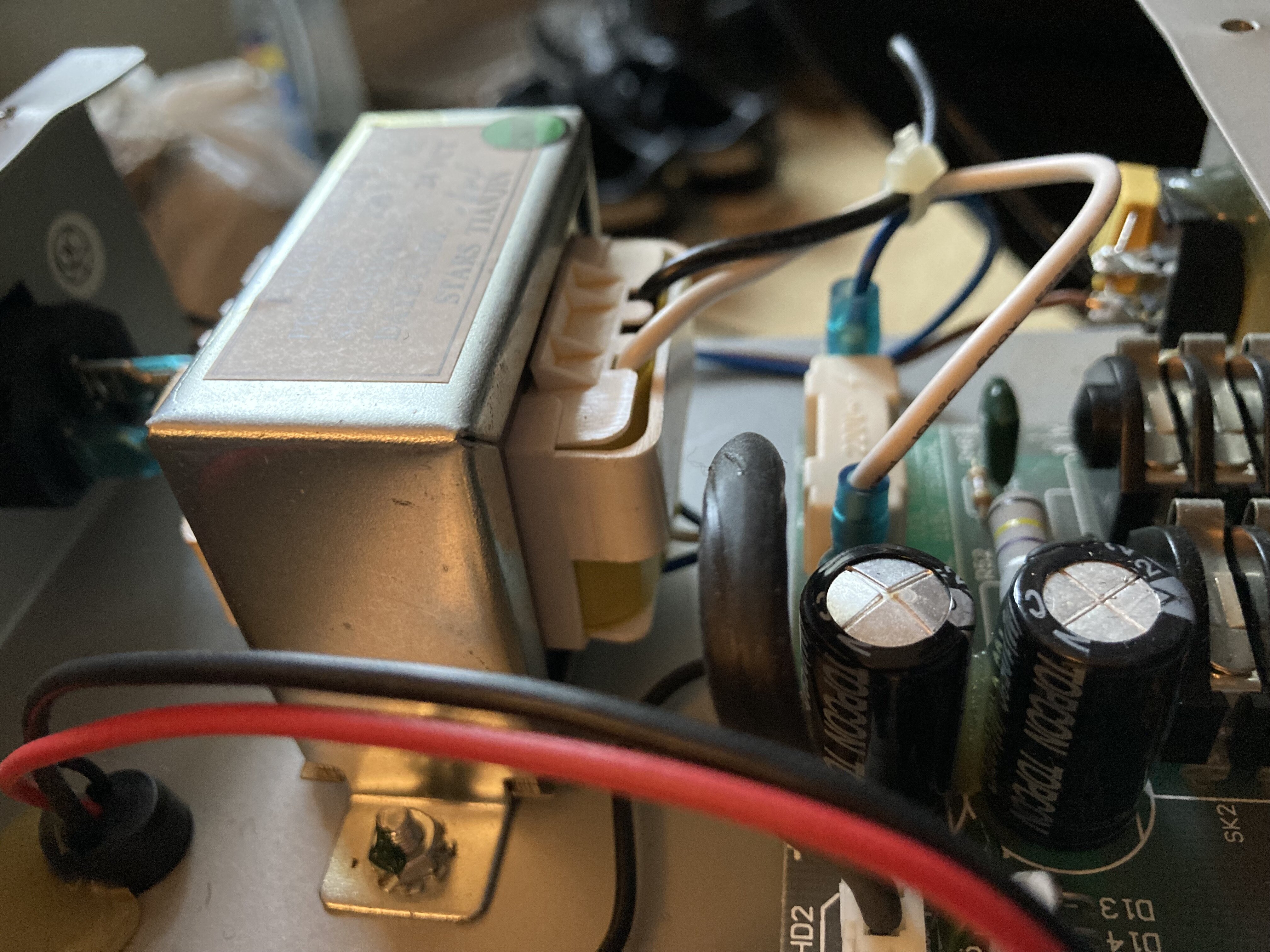

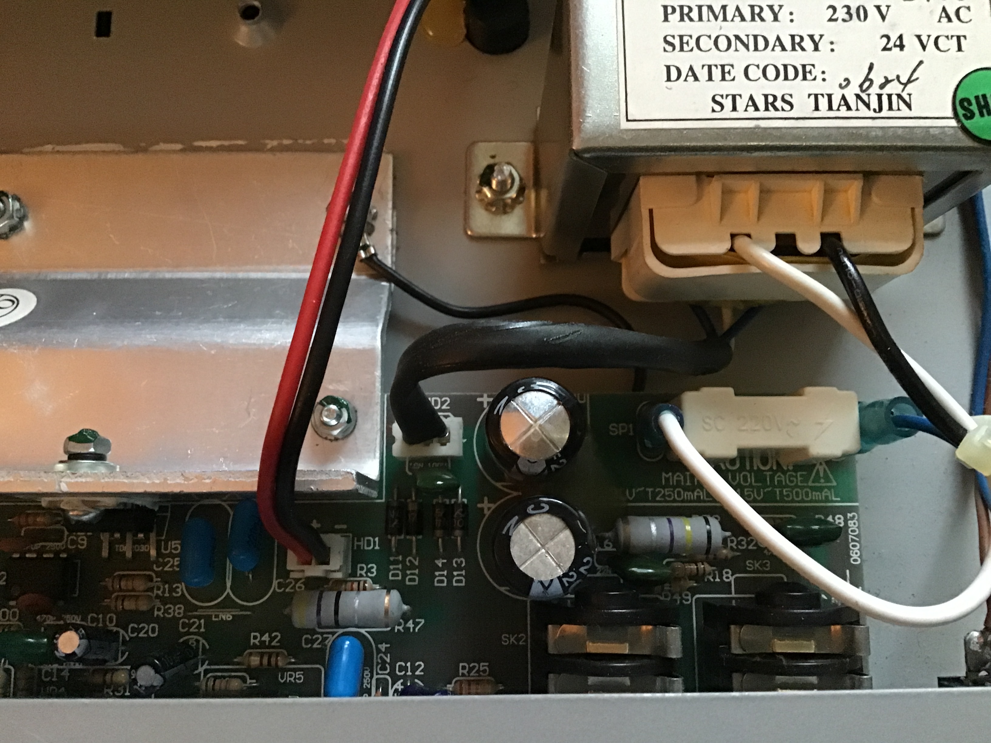

Bonjour ,
J’ai ce petit ampli basse qui me fait un BZzzz en permanence et donc je viens de le démonter il est très propre comme vous le voyez …. Donc j’ai regarder si il y avait pas un câble de débrancher ou akutre en visuel car je n’ai pas de testeur ! Le comble pour un electricien!!!
Le seul truc que j’ai constaté en visuel c’est un des 2 condos qui a gonfler sur le dessus à mon avis il est bon à changer … pensez vous que le buzzz pourrait venir juste de ce Condo ?
Cordialement

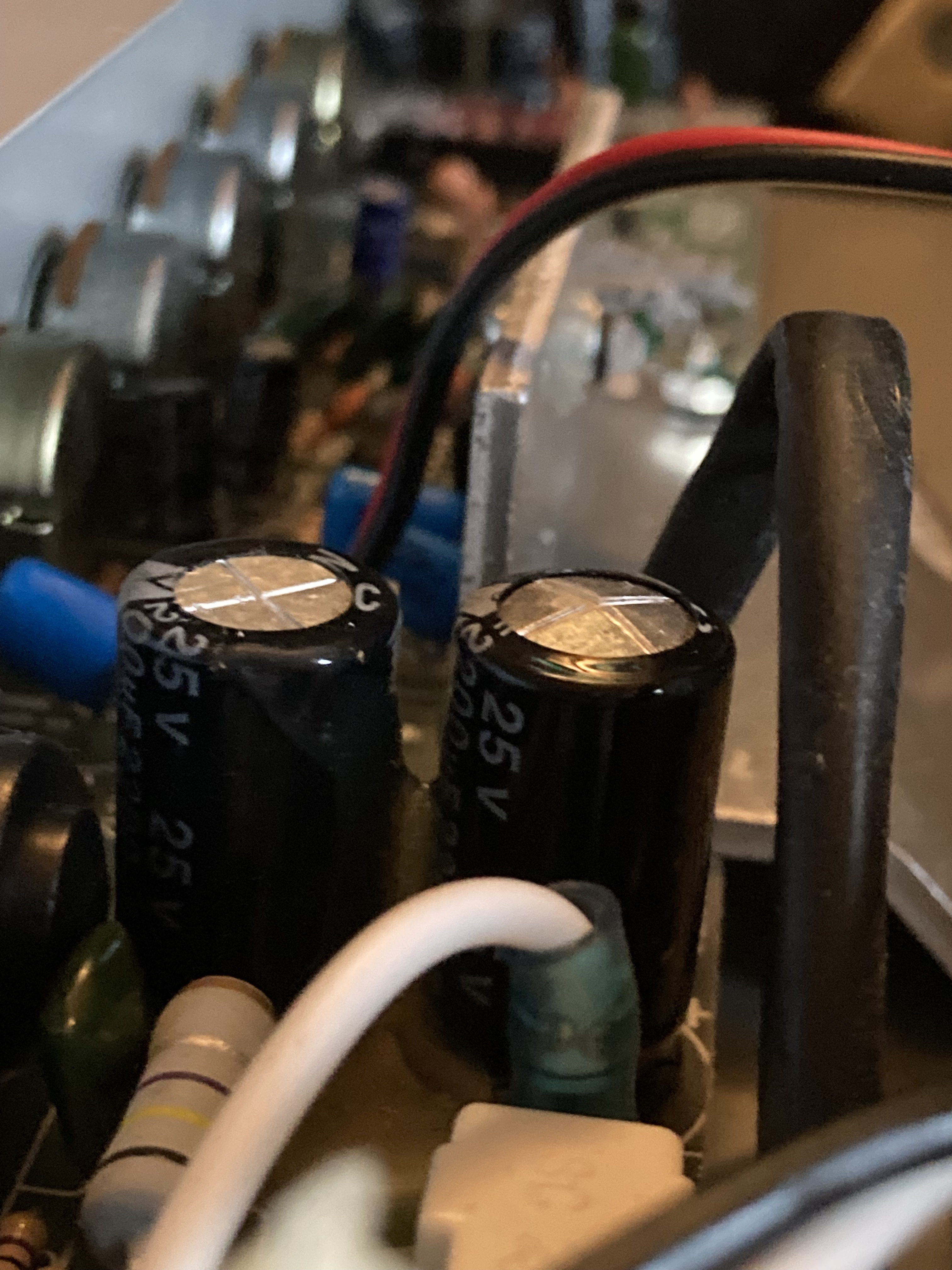

Un des Condos est bien bombé effectivement !
bonjour,
ne pas hésiter a mettre des 35V a la place des 25V…
A cest vrai que ça peut pas faire de mal je pense , ce buzz pourrait venir de là vous pensez?
Vous avez une adresse pour les condos ?
bonjour,
Il est plus que probable que les deux condensateurs marqués 25V reçoivent du transfo une tension bien supérieure. Si le remplacement est envisagé, une valeur de tension 50V serait préférable.

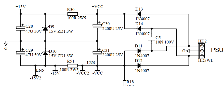

Avez-vous le schéma ?
Cordialement
Non j’ai pas de schéma
Est-ce que les deux condensateurs sont en parallèle ?
C’est fort possible mais je peux pas l’affirmer
Le schéma :
laney_hcm15b_sch.pdf (41,3 Ko)
Ah ben je viens de le trouver !merci
Il sont en série si je sait encore lire un schéma c’est le C30
Si on veut… :thinking:
C’est à dire ? Désolé je n’ai fait que un an d’électronique et c’était en 89
Là, C30 et C31 seraient en série :
Ils seraient traversés par le même courant. Mais la liaison à la masse change tout :
Donc série ou parallèle ?
Ni l’un, ni l’autre ! :slightly_smiling_face:
