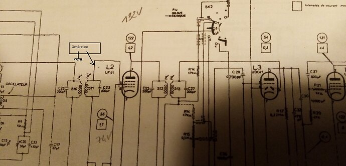

Je butte sur la réparation du BF341A, je n’arrive pas à obtenir le moindre son.
Il est dans le vide complet comme si une MF était coupé. Lorsque j’injecte en 6 l’e signal à 455KHZ je n’ai rien sur l’anode de la UF41. Courant Anodique de 0.8mA au lieu de 4.4mA
Si je mesure les self de MF elles toutes les 4 entre 5 ou 6 ohms.
Quelqu’un a t il une explication ?

si les tensions
cathode , G1 ( mesure de Vg1 par une R de 1Mo pour voir un eventuel accrochage de la chaine FI qu’une mesure directe masquerait) , G2, A sont normales et que le tube ne debite pas c’est qu’il est pompé

Oui, ça marche, j’ai refais les soudures, les MF sont dans les choux…
je viens d’en récupérer deux.
Qui connait la façon de régler cette MF.
La partie filetée est bloqué par une peinture rouge (non visible de ce coté) et quand j’essaye de visser c’est la partie blanche qui s’enfonce!
Il doit y avoir une combine que je ne connais pas.

La partie filetée en laiton se visse dans le canon blanc en plastique ,ce qui arrive souvent le canon en plastique glisse à l’intérieur du transfo ,il faut nettoyer le filetage sur la vis laiton et la fente ,j’utilise un cutter ,approcher le réglage en déplaçant l’ensemble laiton et canon blanc en plastique puis il faut immobiliser le canon blanc moi j’utilise un peu de cyanoacrilate entre canon blanc et bakélite (un peu) puis finir le réglage avec la vis laiton .il ya en bout de cette vis un petit tube collé avec un très petit noyau ferrite, si les deux sont décollés là il vaut mieux changer le transfo !
Attention à ne pas sortir le canon en plastique blanc du transfo car il est très difficile de le rentrer dans la bobine

Ces transfos MF (Philips) vieillissent si mal qu’il ne faut surtout pas chercher à les règler…
Si vous tournez la vis laiton tout tourne avec (bobines comprises) et vous arrachez tout.

Merci à tous pour les explications qui m’ont bien servi.
J’ai remplacé une MF sur les deux. J’ai relevé le noyau sur l’autre. Je reçois bien en PO, la GO reçoit RTL très faiblement. je vais en rester pour celui-ci.
