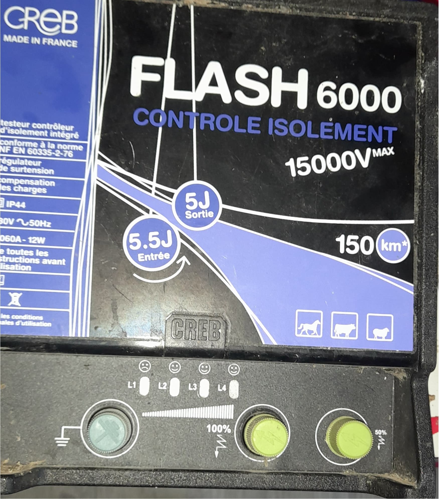

Depannage cloture electrique "Flash 6000 CREB"
Mon gendre m’a donné a dépanner cette cloture électrique:
panne:
On entends bien les impulsions de courant mais aucune tension en sortie!

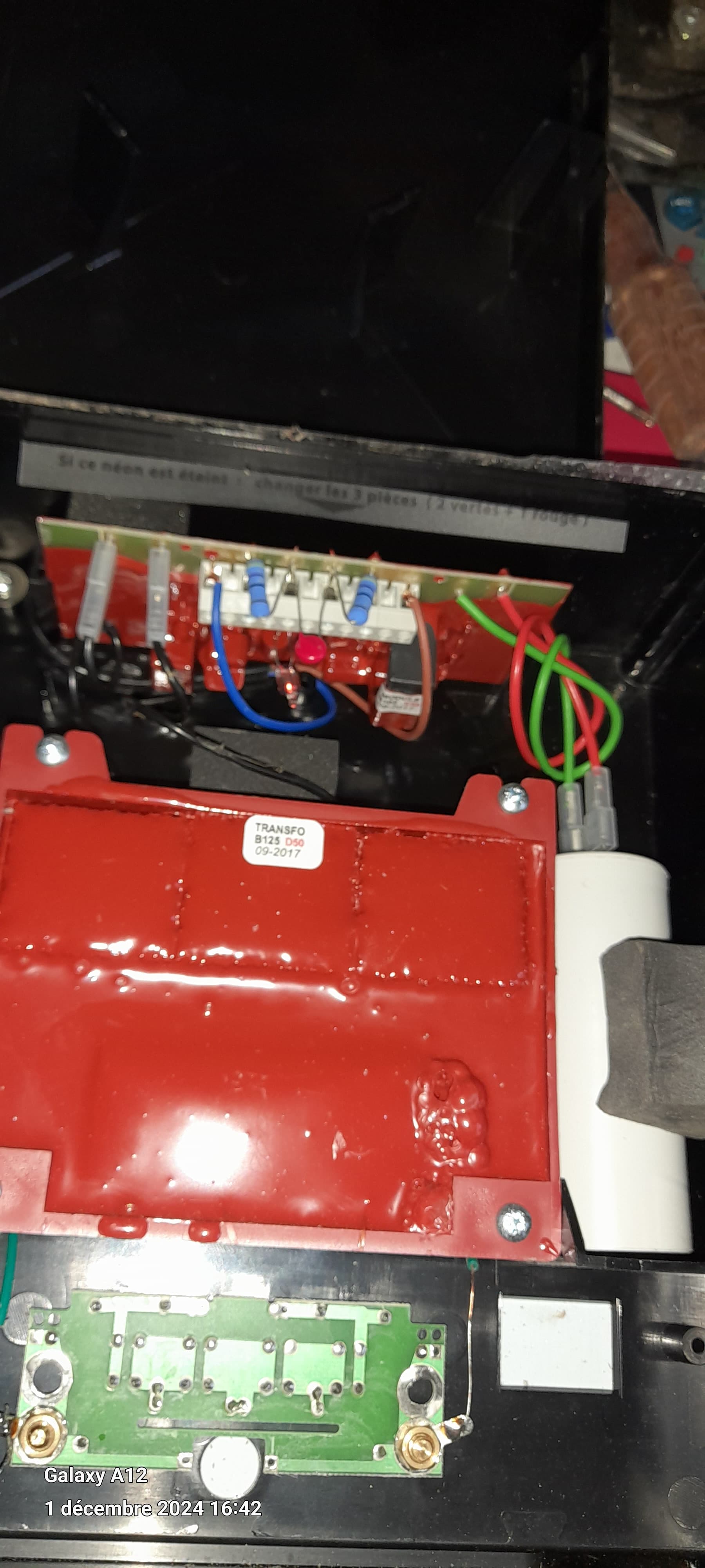

Les différents circuits sont recouverts d’une résine très dure et colorée en orange, aucune mesure possible.
La carte électronique est alimentée (voyant néon allumé)

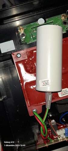

Le cabla ge est en bon état:

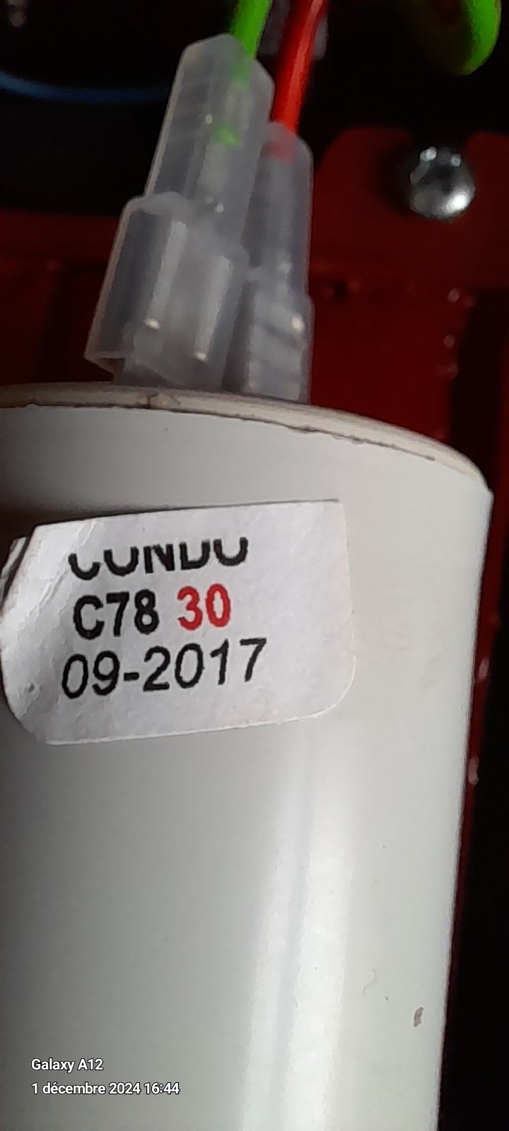

Sur le coté un composant qui est surement un gros condensateur:
a part cette étiquette aucun repérage!
Mesure du condo debranché:
à l’ohmmètre RIEN
Au capacimetre: RIEN
Ma question quelle valeur et quelle tension de service y monter?

Oui ok mais quelle valeur?
sur l’étiquette : rien de significatif…
il y a le nombre 30 mais 30µF ça me parait beaucoup pour du condo comme ça!

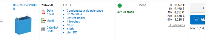

https://fr.farnell.com/genteq/27l6023/capacitor-polypropylene-pp-film/dp/2164929
on doit trouver mieux
farnell
Oui, pas donné et pas sur qu’il rentre!
