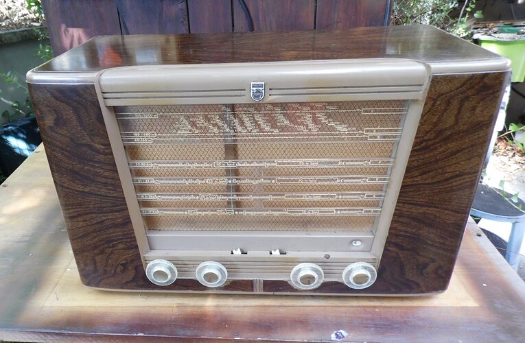

On m’a cédé un Philips BX505AV, en bon état cosmétique, mais défectueux (ça serais trop beau si il fonctionnais tel quel) et ce poste est assez particulier !
En effet, sous ses air de poste secteur ordinaire, c’est un poste (sans doute destinées aux colonies) a 7 gammes d’ondes, pouvant fonctionner même dans des lieux non desservi en électricité (il est batterie/secteur) avec une commutation assez compliquée, des “ruses” pour économiser la batterie, et avec une alimentation batterie/secteur par convertisseur à vibreur…

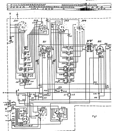

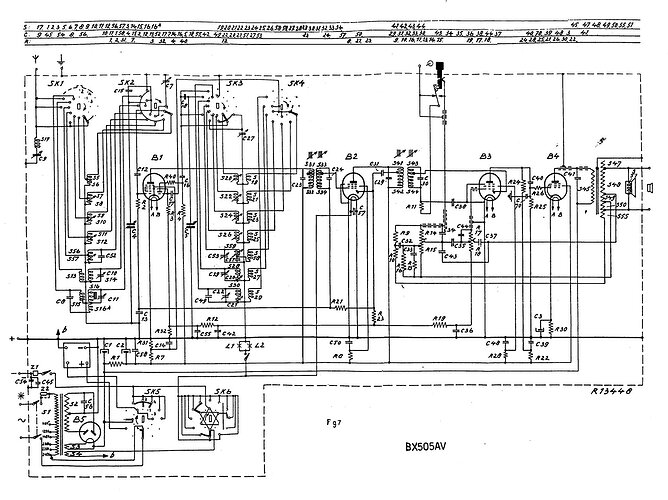

J’ai recherché de la doc sur le G.L, et effectivement il y en a …Mais malheureusement le schéma qui a été mis sur la fiche GL correspondante est en mauvais état : Présence de nombreuses traces noires, rayures , ou déchirures …
(Ce qui le rend peu lisible et ne permet plus de voir certains détails)
Quelqu’un aurait il un schéma en bon état, ou d’autres sources pour trouver un schéma “propre” ?

tous le monde a le meme schema nous , RM, electrotanya, manual machine
celui de manual machine est d’un meilleure definition il doit etre facilement restaurable mais impossible de le charger
https://manualmachine.com/philips/bx505av/8515302-schematic/
j’ai finalement reussi a charger le 20 pages
le traitement est en cours , cela prendra qq jours

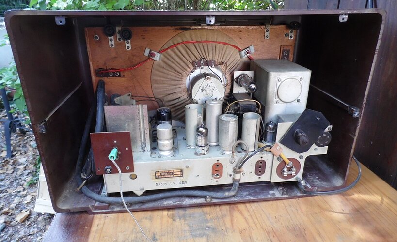

Il a au moins le grand mérite d’être assez simple à démonter, et de sortir tout d’un bloc de la caisse !
(Détail trop rare chez Philips, qui nous a trop souvent habitué a des philipseries du genre 3 châssis différents, ou avec des pièces sur toutes les parois, des cadrans coulissants ou rabattable, ou câblages inextricables avec des fils dans tous les sens …Là, au moins, ça se tient tout, c’est bien fait, et bien accessible a part le convertisseur à vibreur lui même !)

premiere mise au propre du schema
@Radioman33
tu as le meme schema pourri" que tout le monde

http://www.philipsradios.nl/Schemas/BX505AV.pdf

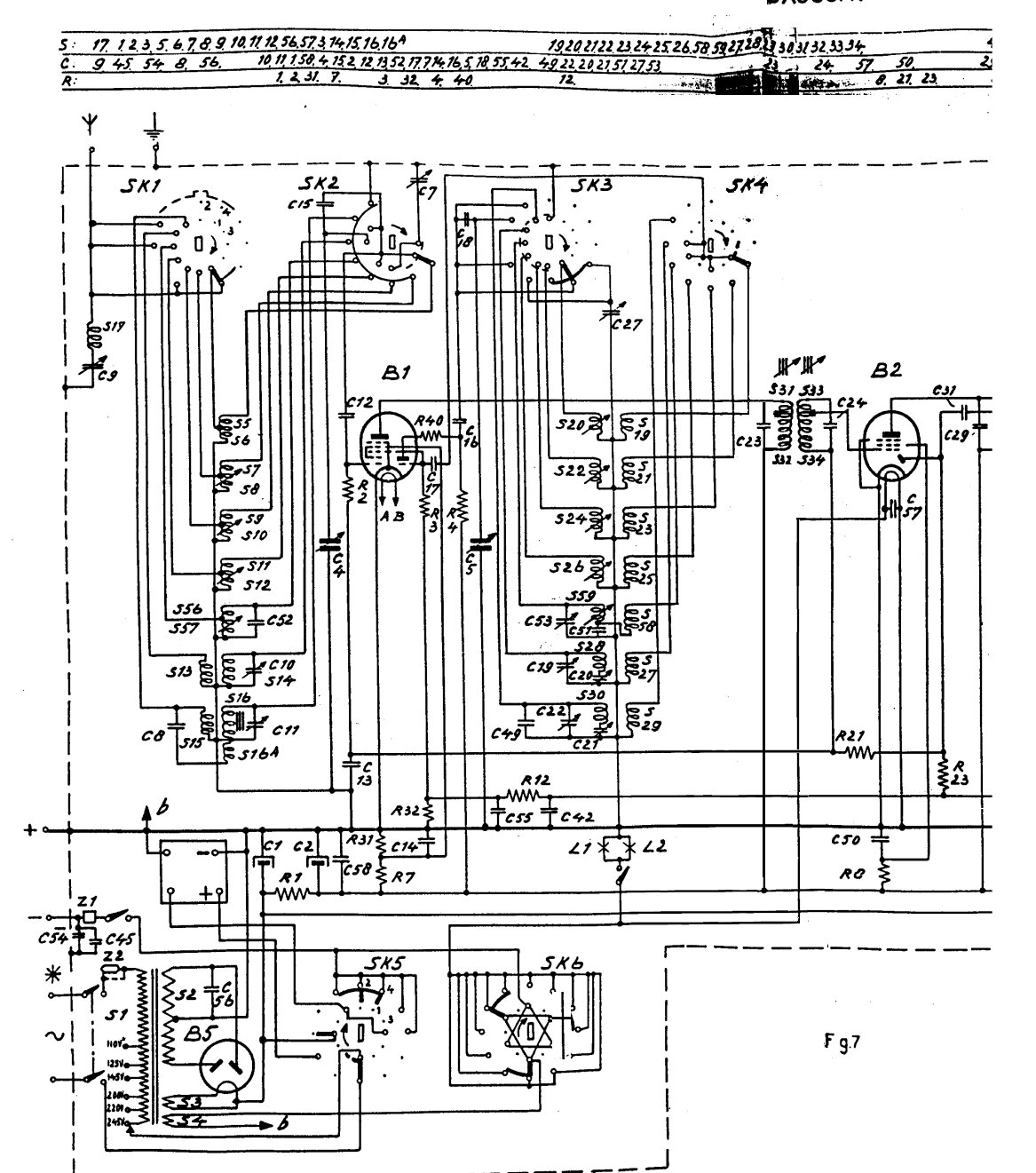

avant de raler un fois de plus regarde ce que j’ai fait en 1 heure
tu me dira si cela correspond bien a ton poste

bien mais manque C23
je pense que l’IA n’a pas eu conscience qu’il fallait accorder le bobinage

Je ne sais pas si la retouche a été faite par IA.
la capa est pourtant bien visible
on va completer fiche avec le texte de Bruno et le schema que j’ai assemble
