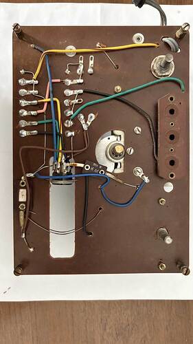

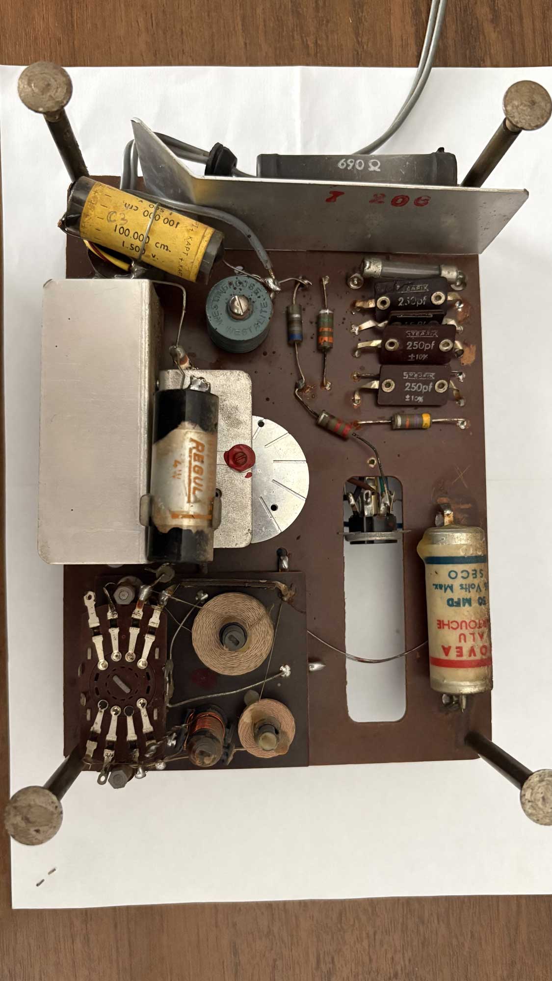

Sur mon appareil (cf photos - à noter que j’ai retiré le tube 12BA6), je ne vois pas la diode ni la lampe néon mentionnées sur le schéma. Sans doute, des modifs ont été faites.
Mais sur les photos publiées dans ce fil par [Gauloisir], je n’identifie pas non plus le tube néon (aucune idée à quoi ça ressemble) !
Pouvez-vous m’aider à préciser ce que devrait être ces deux composants et où devraient-ils se trouver sur le montage ?

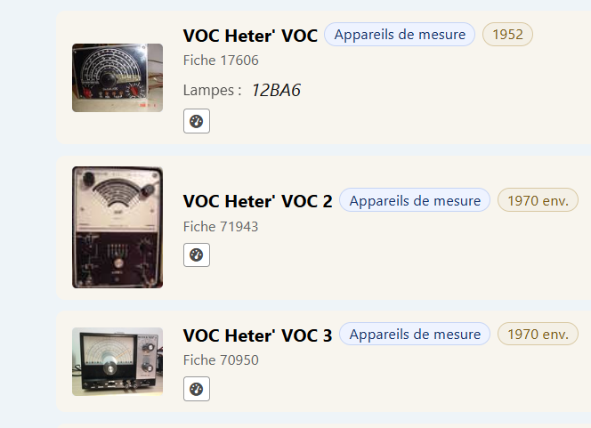

3 versions successives de l’hetervoc
D’après la position des organes de commande, commutateur et CV, c’est la première :
Celle d’ailleurs objet de ce sujet.
En effet, mon appareil est la première version 1952.

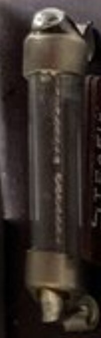

Mon questionnement pour le moment porte surtout sur le tube néon mentionné dans les commentaires : à quoi ressemble ce composant ? comment/par quoi le remplacer ?
Merci d’avance.

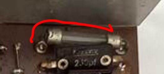

cela doit ete cela
suffit de regarder par rapport au schema a quoi il est raccordé

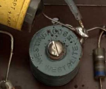

et cela devrait etre la diode il me semble lire Weston
