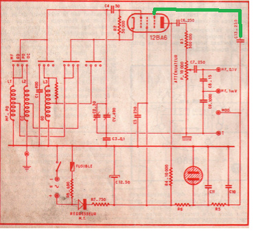

Je suis en train d’essayer de remettre en route une petite hétérodyne Héter’Voc dont la description est sur cette fiche :
Je rencontre plusieurs problèmes :
  • Lorsque je mets en route cet appareil, mon disjoncteur déclenche souvent.
  • Quand j’arrive à le faire démarrer, après plusieurs essais, la modulation seule fonctionne de façon aléatoire (visualisé à l’oscillo). Quand ça marche, la tension crête à crête est de 0,5 V, ce qui me parait correct.
  • La HF est bonne en fréquence et en amplitude, mais les signaux sont très loin de la forme d’une sinusoïde. Cette oscillation HF n’est absolument pas modulée par la BF.
Sur cet appareil, le redresseur sec a été remplacé par une diode, et la résistance en série avec celle-ci adaptée.
La 12BA6 a été remplacée par une 12AU6, je pense que cela ne pose pas de problème.
Merci d’avance pour votre aide.

il y a un truc qui me choque dans le schema c’est la grille G4 ou supressor qui est en l’air sans reference DC le mettrais bien une 1 ou 2 Mohms a la masse
Je crois que tu as confondu avec le sujet : TSF SFAR… Il n’y a pas de G4 en l’air sur mon Hétérodyne. :thinking:
juste une erreur de frappe c’est G3
normalement quand on fait une modulation par G3 elle doit etre portée a un potentiel negatif tel que le coutant de plaque diminue de moitie par rapport au courant plaque quand G3 est au potentiel cathode
mais on se contente souvent dans ces petits montages d’une auto polar par redressemnt du signal BF qui lui est appliqué pour cela j’ai toujours vu une R de fuite de 1 a 2Mo reliée a la masse en ce cas
C’est ce qui fait que la modulation n’est pas top
on trouve sur la plaque une addition du signal BF et du signal HF en plus de la modulation d’amplitude
bref a l’oscillo ce n’est pas beau a voir mais cela fonctionne, c’est tout ce que l’on lui demande
sur ce tube il faut au moins 5 a 6V Cac de BF sur G3
Ah oui, je vais faire comme tu dis. C’est justement cette grille qui sert à la modulation qui ne fonctionne pas.

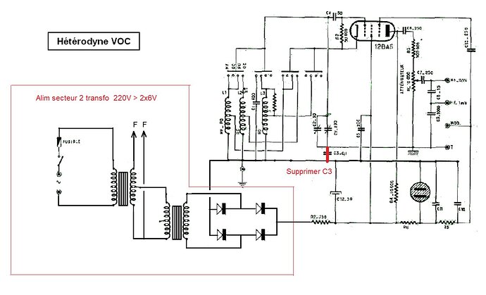

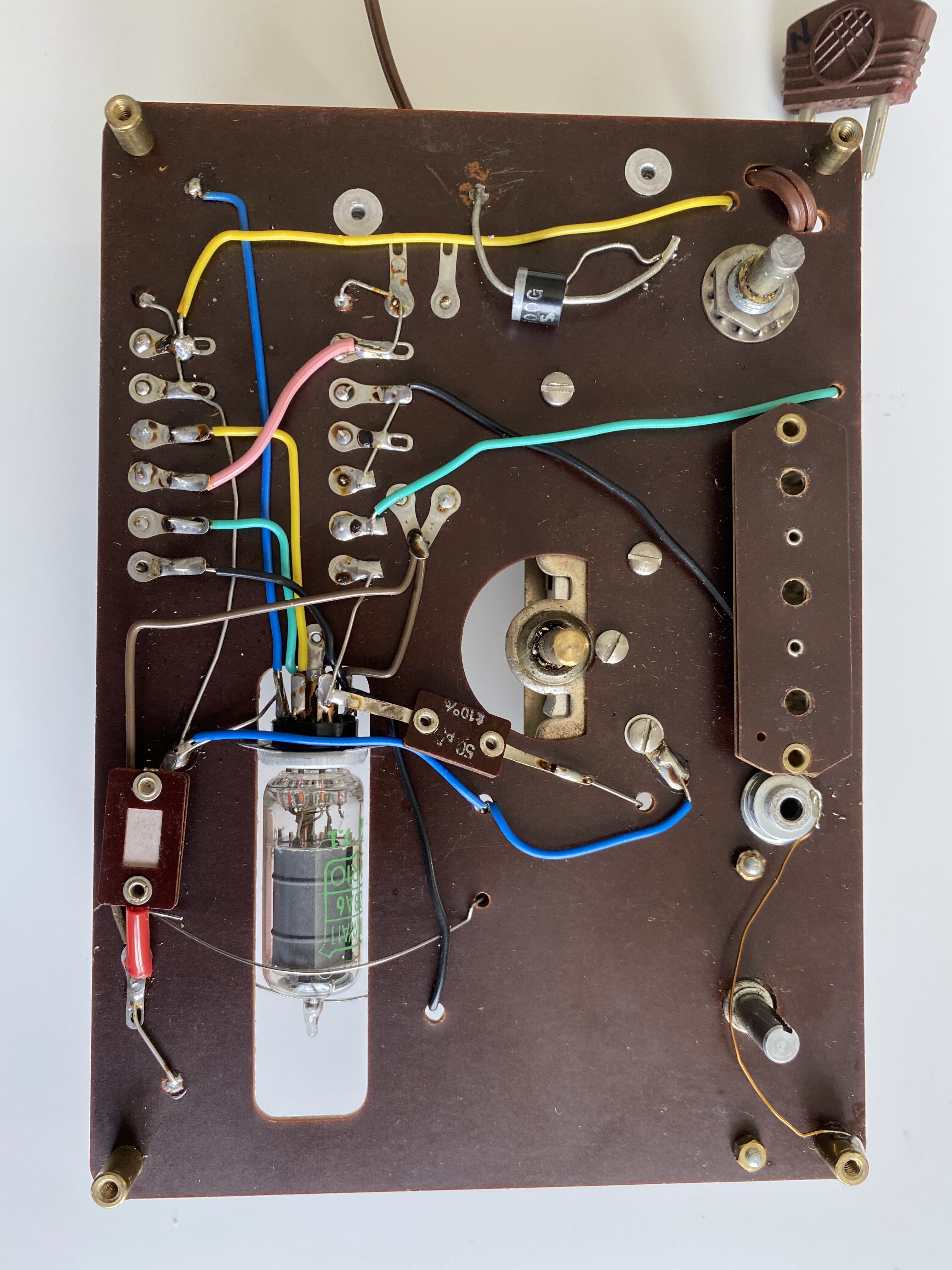

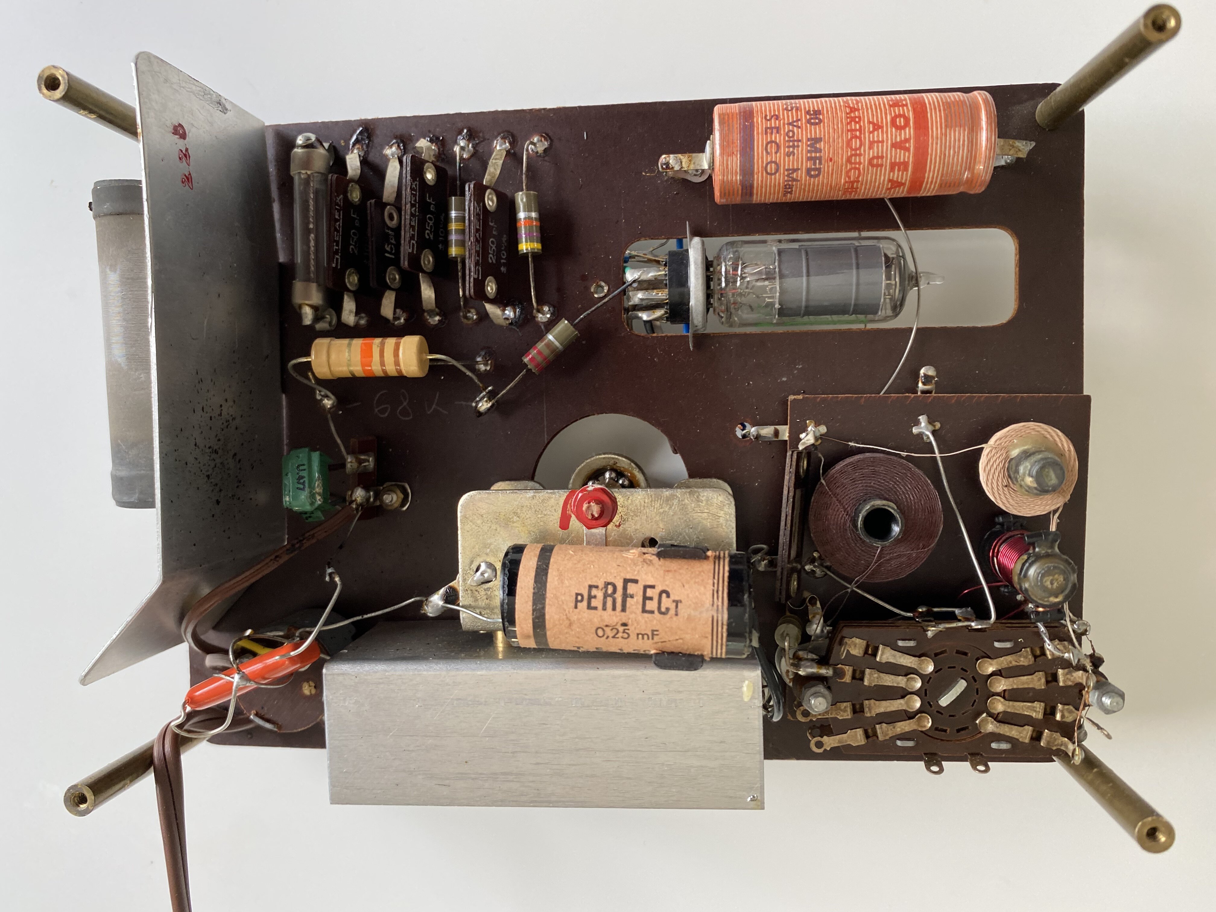

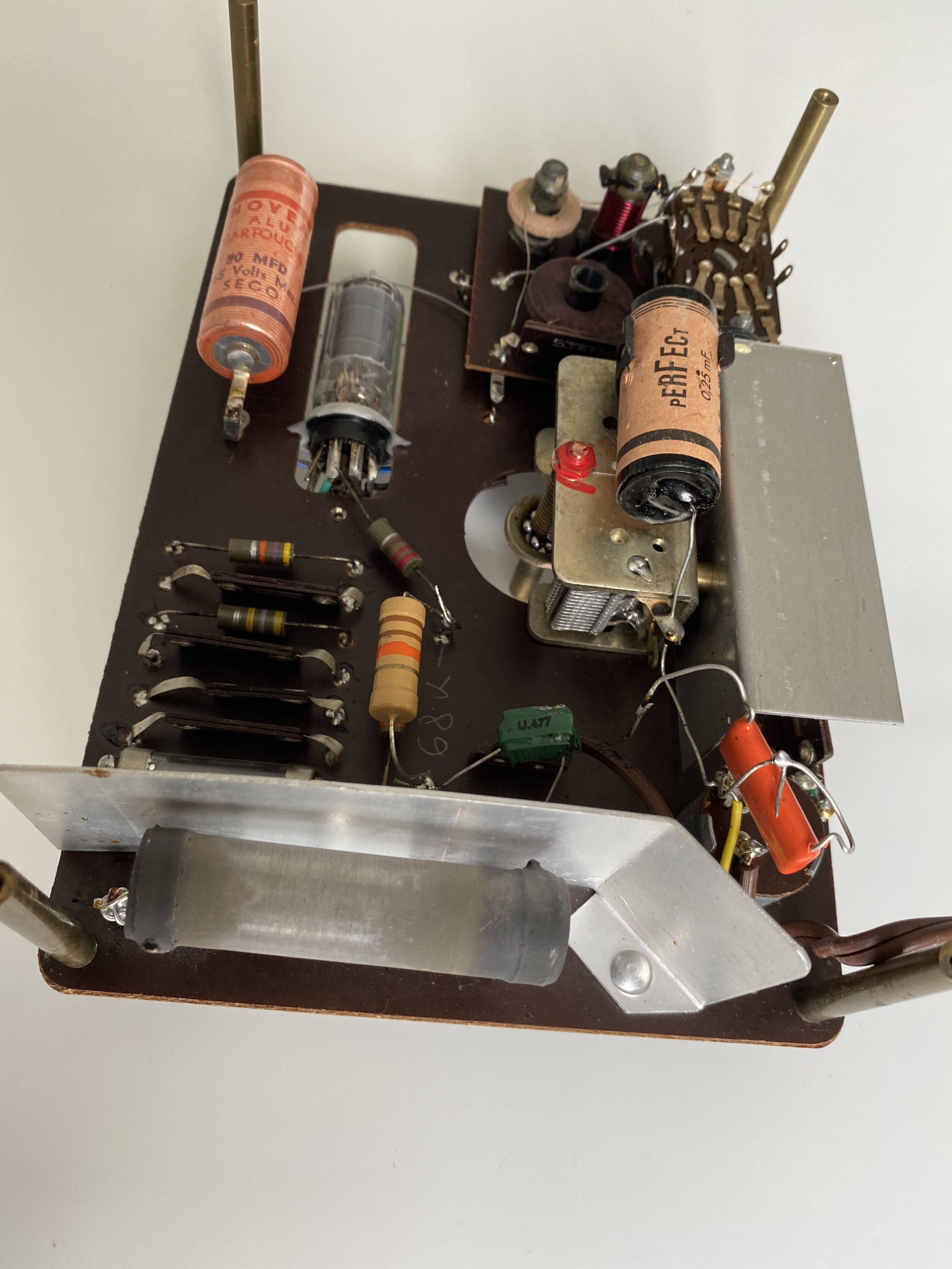

Je viens de démonter mon Heter’VOC pour lui mettre 2 petit transfos, un petit pont de diode, supprimer l’horrible résistance.
Voici 3 photos, quelqu’un peut me dire s’il a subit des modifs, et s’il faut changer des condensateurs.
Merci

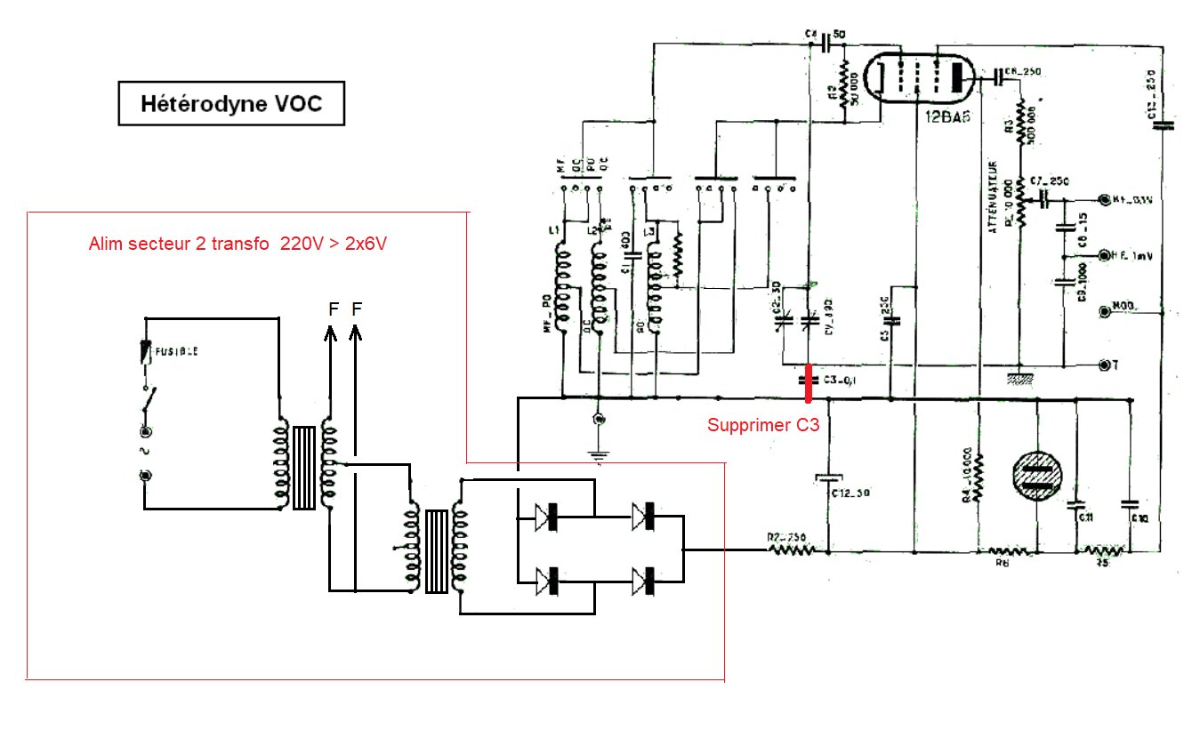

la doc ici
une idée de la modif a faire
on peut aussi adjoindre un petit inter mettant G3 a la masse pour le mode CW qui n’existe pas

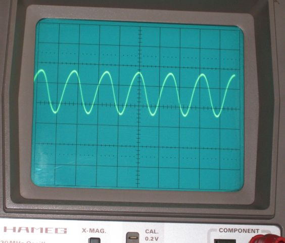

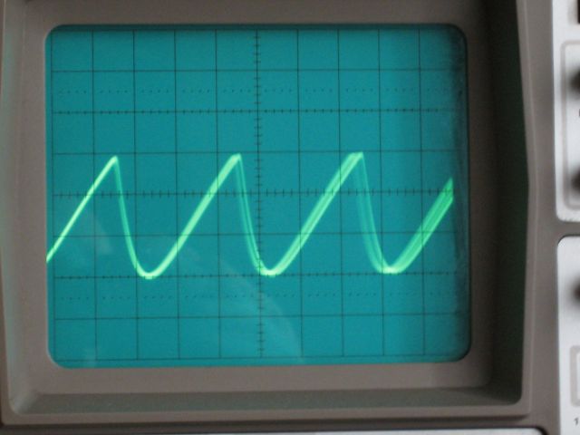

Si ton signal de modulation ressemble à ceci :
f modul neon hs
Le néon est HS.
Après remplacement, le signal de modulation est ceci :
f modul ok
Jean
-Oui, cette hétérodyne a été déjà modifiée ou dépannée : il y a une 22k en 2W récente (enfin bon, récente, 1975-80 environ) , un condensateur mylar Philips orange, récent ( même époque que ci-dessus) et une diode silicium récente
-Oui, il conviendrai de changer le chimique de 50 µF et le papier de 0,25µF , visiblement d’époque et qui doivent être « périmés » depuis le temps
-L’ide de la modif a faire pour la passer en alimentation sur alternatif , avec deux transfos, est bonne (on pourrais, idéalement, mettre un seul transfo a 2 secondaires : avec un enroulement HT+un enroulement de chauffage 6,3V , et monter une 6BA6 …Mais ce genre de transfo est moins courant )
-Pour le pont de diodes, on peux mettre un pont de 0,5A 400 a 800V (a récupérer dans une lampes fluo compacte basse consommation : faire les poubelles et bacs de collecte …Un pont de diodes de récup de lecteur DVD ou de décodeur TNT conviendra aussi, caractéristiques semblables, et même moyens de récupération …)
