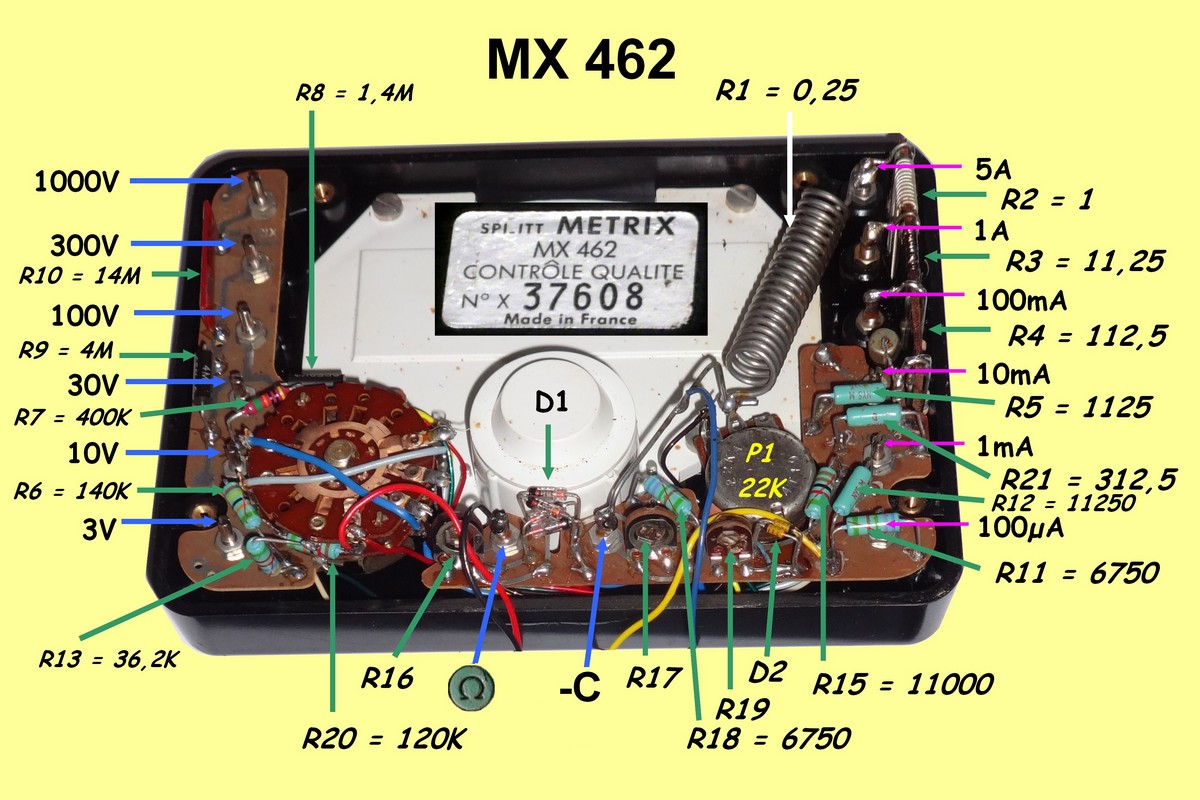

La panne la plus fréquente sur ce multimètre est lorsque l’on veut mesurer la tension secteur, les fiches se trouvant en position ohmmètre : fumée et odeur de brulée, shunt coupé, fusible coupé.
L’évolution de MX462 est surtout au niveau du type galvanomètre qui a changé dans le temps. Cette évolution s’accompagne du changement de valeur de R15 et de R18. Comme on ne peux pas lire la ref du galva sans le démonter, on peux identifier le modèle (Nouveau MX462 sans lettre en suffixe) par les valeurs des deux résistances.
A ma connaissance il y a le MX462 E, F, et H.
Je ne sais pas s’il existe le D et le G, je suis preneur de toute info et copie des manuels.

Sur mon MX462 la panne semble être due au commutateur. Après plusieurs manoeuvres en VAC le galva dévie enfin mais pas à chaque retour à cette position. L’erreur d’environ 30% semble aussi intermittente.
La difficulté vient du fait qu’une seule des 4 galettes est visible donc facilement nettoyable.
Je vais essayer d’appliquer la procédure d’étalonnage de JC Jardine et quand je serai de retour chez moi je dégainerai la bombe KF.
Cordialement.
RT
Le dernier message s’étant perdu lors des soucis du forum, je conclus avec les valeurs de résistances autour du galvanomètre que j’ai calculées à partir de mesures sans décâblage (pour éviter tout risque de dégâts sur le circuit imprimé). Rgalva = 1302 ohms.
Après réparation du shunt coupé et application de la procédure d’étalonnage recommandée par JC Jardine, tout est OK sur toutes les gammes. Très content du résultat pour un objet à 0,5€.

Si aucune deviation en V alternatif ou autre je regarderai aussi l’etat du commutateur car celui ci est peut etre tres legerement oxyde. Nettoyer les contacts a la bombe contact et a la brosse fibre ce sera plus sur. Si c’est le cas apres cela reprendre les reglages comme dit dans les messages precedents.
Bon depannage.
J’ai effectivement nettoyé les contacts à la bombe et tout est redevenu normal sur tous les calibres.
