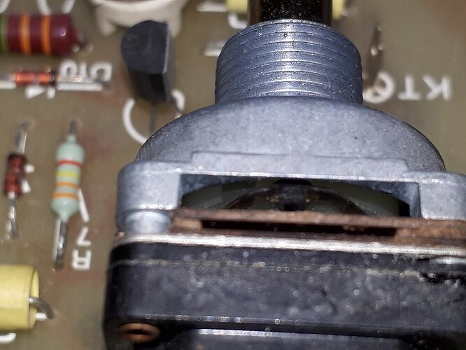

j’ai un potentiomètre très dur, au point que le bouton n’a pas tenu, c’est le bouton marche/arrêt et , luminosité de plus il n’ajuste plus la luminosité de la trace qui semble être au maximum tout le temps.
Le potentiomètre de la base de temps qui lui ne bouge plus du tout.
J’ai bien essayé de mettre un peu d’huile mais ça n’est pas mieux, je vais donc voir pour le changer.
Mais je n’arrive pas a désaccoupler le potentiomètre. Avez vous déjà rencontré ce genre d’accouplement et si oui comment les défaire sans rien casser (je n’ai pas osé forcé)
c’est pas de l’huile qu’il faut mettre mais du nettoyant contacts Kontact 60 a defaut du nettoyant pour freins
passer ici un lame de tournevis et la tourner pour desserrer le clip ressort
commencer par extraire l’axe coté façade
Ca y est j’ai réussi à extraire la prolongation (un peu galère quand même :thinking:) , j’ai mis du nettoyant contact on verra si demain il y a de l’amélioration tant au niveau de la rotation que du réglage de la luminosité

pas toucher l’axe du pot a la main oscillo en marche , le pot est probablement porté a la THT du tube et son isolement ne tiendrait pas d’ou le manchon isolant

Si le potentiomètre est dur à tourner il est probable que son axe soit graissé et que la graisse ait séché. Si tel est le cas l’huile ou le nettoyant contact ont du mal à pénétrer. Dans ce cas il faudrait essayer de chauffer le potentiomètre avec un sèche cheveux pour tenter de ramollir la graisse avant de retenter le nettoyant contact ou l’huile.

Le potentiomètre de réglage de l’intensité à fini par se débloquer avec le nettoyant contact.
Par contre ça valeur ne bouge toujours pas, le plot central ne touche plus la piste. Je vais devoir le changer
Le deuxième potentiomètre ne c’est pas décollé dans la nuit il est toujours impossible à bouger A changer aussi…
Avant de mettre du nettoyant contact ou disque de frein vu que c’est la même chose comme le Bardhal , mettre du WD40 ça dégrippe les axes et décolle les pistes de potard et rincé ensuite une fois décoller au nettoyant , bien laisser sécher avant la mise sous tension , je me sers de bombes d’air pour ça :wink:
Merci, j’essaierai ça une fois que je l’aurais démonté, parce que actuellement je n’ai accès qu’a l’axe en façade.
