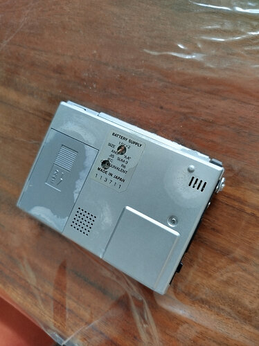

Bonjour à tous.
On m’a donné ce bel appareil avec beaucoup d’accessoires.

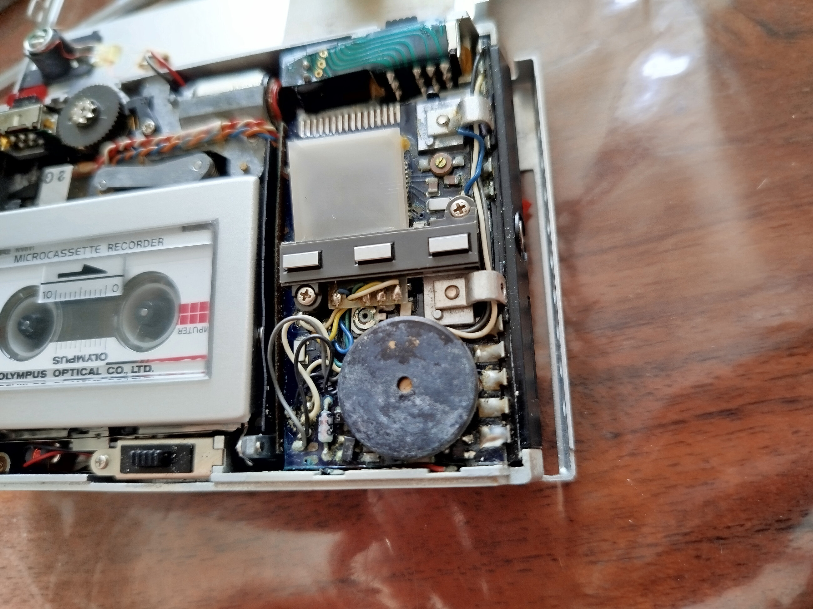

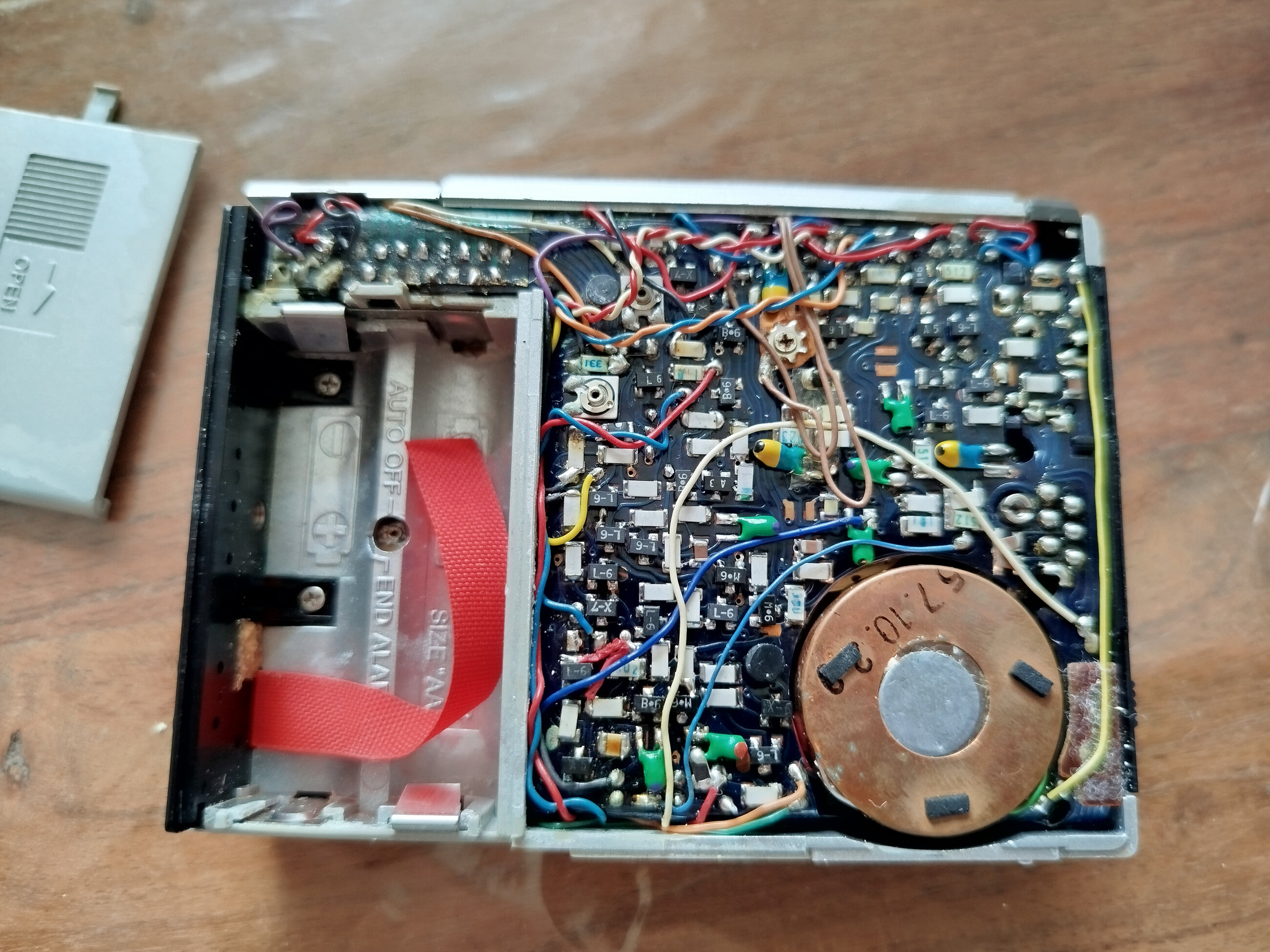

J’ai vite remarqué qu’il y avait eu une fuite des piles bien que le compartiment soit propre
L’intérieur semble avoir été nettoyé. L’ écran LCD fonctionnait très légèrement mais la dégradation de la nappe ne laissait pas de doute sur l’origine de la panne. J’ai pu nettoyer la carte mais la nappe est irrécupérable, complètement oxydée.

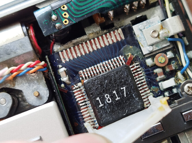

Doute sur le microcontroleur… Qui avait des pattes tordues
Qu’en pensez vous sur le taux de reparabilité ?

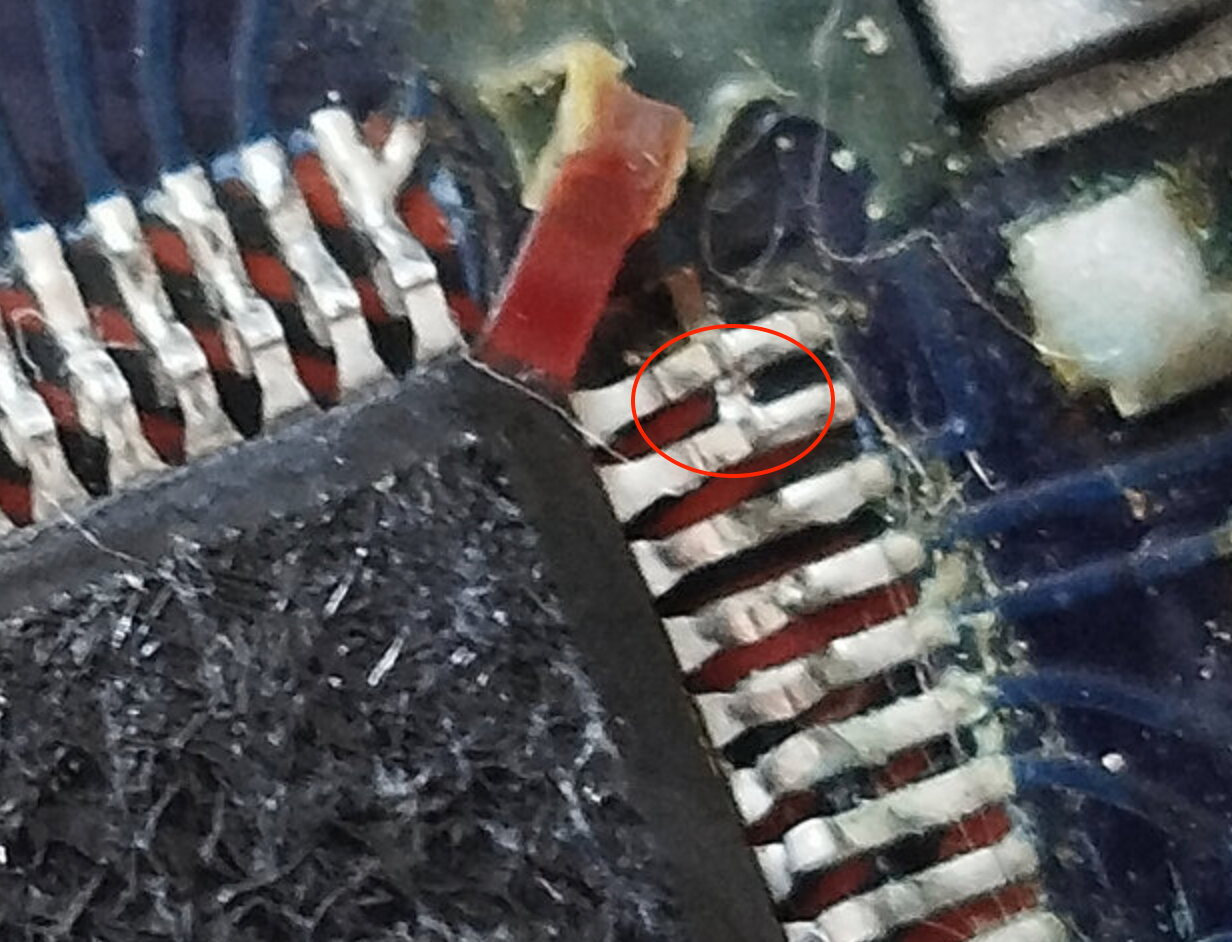

et, semble-t’il, un pont de soudure.
Bonne journée
pas sur c’est peut etre une piste
pomper la soudure a la tresse pour en etre sur , ne pas gratter
la nappe a combien de fils ?
elle est raccordée comment des deux cotes ?
le depannage de ces trucs la c’est comme au poker il faut tenter pour voir

16 fils, la réparation de la nappe n’est pas vraiment critique, c’est juste ce qui va a l’afficheur.
Comme tu l’as dit c’est « petit bonheur la chance » sur ces appareils, j’ai eu les memes ennui sur un camescope JVC des années 90, je me souviens que pour accéder à la panne j’avais la vue éclatée en 3D réélle sur mon établi tellement il a fallu démonter et démonter pour accéder aux sous-cartes. :sweat:
C’est une nappe collée et qui devait être soudée-pressée, pas sur que la colle anisotropique existait déjà à l’époque
