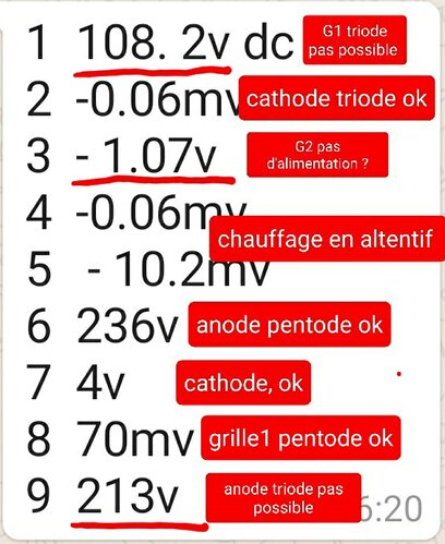

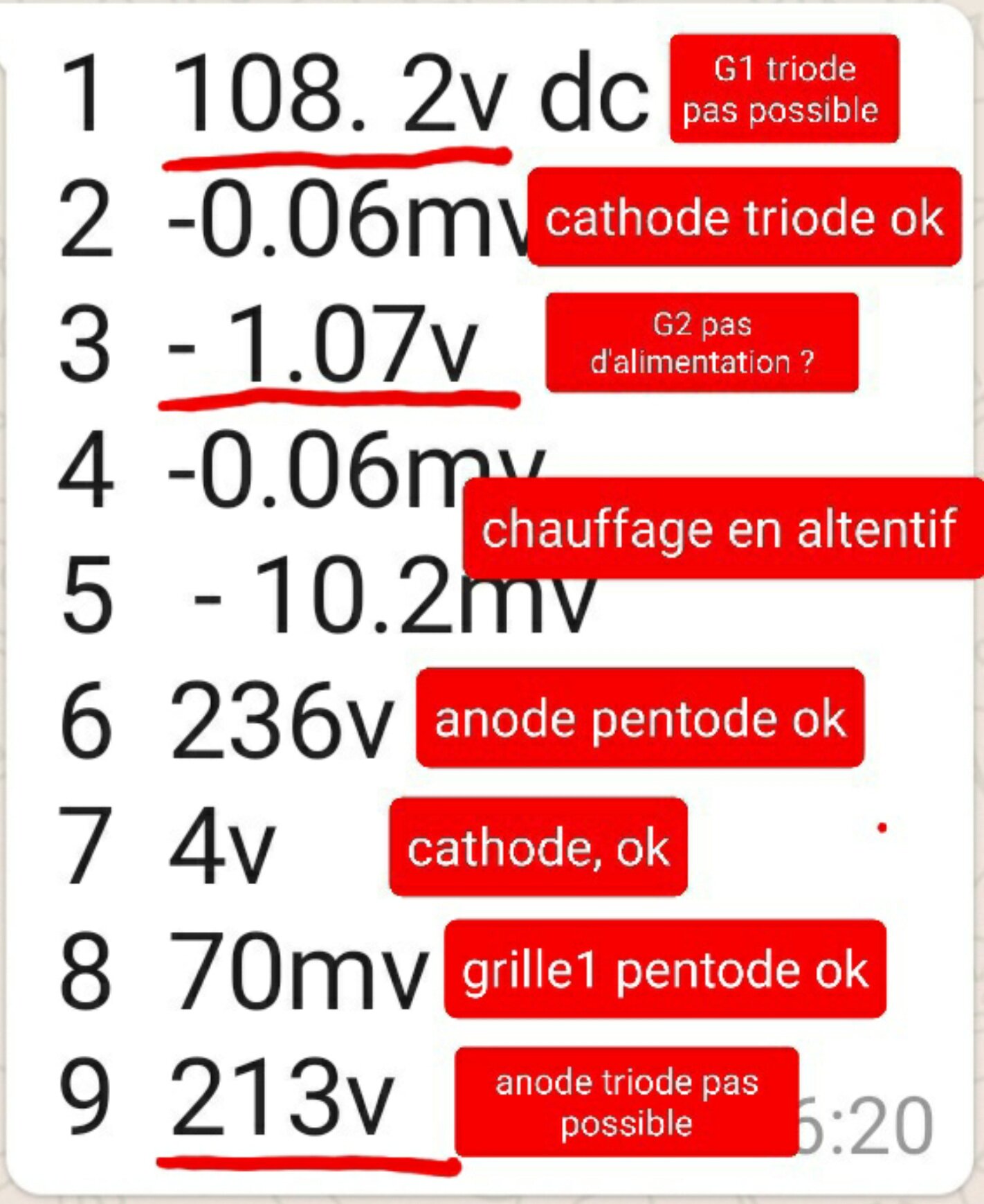

La PCL86 est (je suppose) une lampe de téléviseur que notre ami avait sous la main.
Nous avons passé ensemble l’après-midi de dimanche dernier sur cette radio via WhatsApp, à faire des mesures et des contrôles, les mesures sur la partie triode étaient aberrantes :
J’ai été aussi surpris d’apprendre lundi dernier que le poste fonctionnait finalement avec une ECL86 largement sous chauffée.
Je dois faire parvenir à Radio1 une ECL86 ainsi qu’un transfo de sortie pour son Sondyna.
