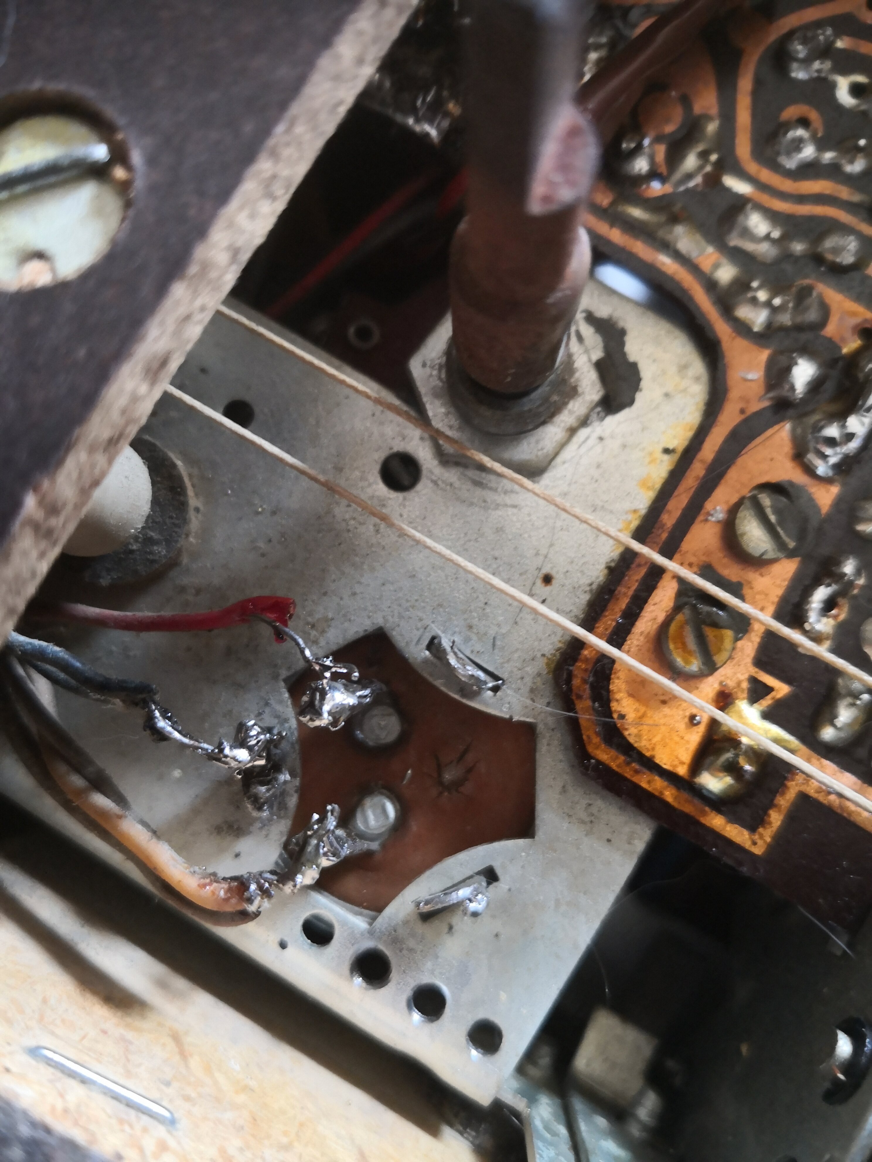

Ça fait quelques jours j’étais entrain de réparer un philips 22rb461 qui ne fonctionne pas que des bourdonnements non contrôle par le potentiomètre et je pense qu’il vient d’un problème dans la lampe ecl 86…

Bref j’ai mis un tube pcl86 à la place d’un ecl 86 et sa fonctionne ! Bien sûr le temps de chauffage est plus lent…
Le problème que ukw j’ai aucun bruit ni son mais lw et am OK mais le son pas puissant
J’ai branché une radio externe via un câble Rca-din et le son de la radio nordmende sort bien de philips…
Alors la question est ce que le problème ukw et manque de puissance de son sur philips 22rb461 viens de la lampe pcl 86 ou quelques choses dans le circuit ?

On vois un chimique twist prong (daubé ! sa soupape commence a être craquelée) , avec de très mauvaises soudures(ou plutôt des collages) …Puis ça coince !

La PCL86 sous chauffée dans un rapport 2, ca doit pas etre terrible au niveau puissance ni bon pour la lampe!
Il ya une photo où on aperçoit clairement la fumée :stuck_out_tongue_winking_eye: c’était les 2 résistances en series a côté de la lampe ecl 86 et j’ai mis 2 résistances dont une de puissance car je n’ai pas que ça pour le moment ! Si je souviens normalement r39 57ohm et r39a 47ohm et j’ai remplacé par une normal de 0.25w et la deuxième de 1w ou plus !
Oui c’est vrai mais sur els forums ils disent que tout est bon sauf le chauffage de pcl qui est différent… Je ne sais pas s’il parle de remplacement dans la radio tsf ou c’est une discussion dans un remplacement sur une guitare… Mais est ce que c’est pareil et si le problème de puissance de volume et de l’absence de ukw vient de remplacement !?

Nous avons passé ensemble l’après-midi de dimanche dernier sur cette radio via WhatsApp, à faire des mesures et des contrôles, les mesures sur la partie triode étaient aberrantes :
J’ai été aussi surpris d’apprendre lundi dernier que le poste fonctionnait finalement avec une ECL86 largement sous chauffée.

J’ai mis le tube ecl86 et le volume a augmenter mais a un certain niveau du volume il ya un sifflement qui augmente avec le volume. Donc en dessous d’un niveau de volume pas de sifflement et si je passe ce niveau alors le sifflement monte jusqu’à l’agacement.
Aussi il me manque des stations en am car normalement j’aurai plus mais je n’ai quelques unes.
En fm il ya maintenant un bruit mais pas de station… Je ne sais pas si ces symptômes sont liés mais je doute que les tubes en amont sont faible… J’ai l’impression qu’il ya une Ech89 ou ebf 89 à la place de 86…
