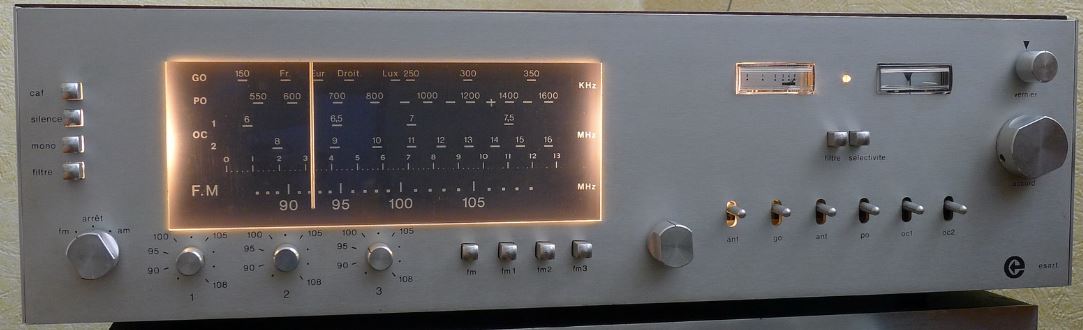

Donc, pour l’instant, nous en sommes à 3 exemplaires… Mais ce récepteur est tout de même très étrange et sans alim secteur… :thinking:
Vous ne nous montrez pas le cache arrière… que l’on peut voir ici:
https://hifivintage.eu/fr/tuners-transistors/1280-esart-tuner-am-hifi-vintage-reparation.html
Un appareil encore plus étrange qu’à première vue : 4 cinch dont deux pour entrées FM et deux pour sorties AM ou FM !?
Pas si étrange que cela les Cinch IN et OUT à l’arrière…
En fait deux Cinch permettent de raccorder la sortie d’un tuner FM (ce sont celles nommées « Entrées FM A et B ». Les deux autres, celles nommées « Sorties AM ou FM a et B » sont à raccorder vers l’amplificateur.
A partir de la face avant, si l’on enclenche le bouton ARRET de ce récepteur, on aiguille alors automatiquement (by-pass) les voies A et B du tuner FM vers les sorties A et B. Si l’on actionne le bouton MARCHE, on aiguille alors la sortie AM interne mono vers les deux voies A et B de sortie. CQFD !
