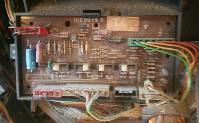

Bonjour a tous,
Elle est la !
Premieres constations :
la caisse est propre, meme la clef sur la porte.
petit test de mise sous tension :
On entend l alim pomper, plom plom dans le hp
presence tht, et l ecran s alume tres pale, bleu uni
on stop tout,
premier bilan tres positif
et elle ne m aura couté que 10 litres de gasoil !
et encore un point positif cette tv n a jamais vu un depanneur,
toutes les soudures sont d’epoque
Bien ! il n’y a plus qu’à chercher pourquoi l’alimentation pompe et refaire certaines soudures, surtout du côté THT

D’ après les photos, cette version multistandard ne travaille qu’ en 625 lignes, au niveau du pilote base de temps( module oscillo synchro ), donc, un millesime 1981-1982, le commutateur rouge situé à coté de la péritel, sert pour " TV/AV "( commutation lente manuelle )
Bien nettoyer ce qui est autour de la THT, et prévoir quelques BU en rechange( la BU est le transistor de balayage horizontal placé sur un radiateur qu’ il faut changer )
