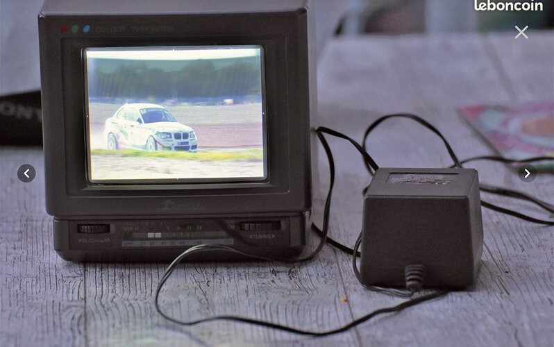

Air de famille avec d’autres TV des années 1990-1999 comme ce Tokai LTV-1440PS (no schéma) :

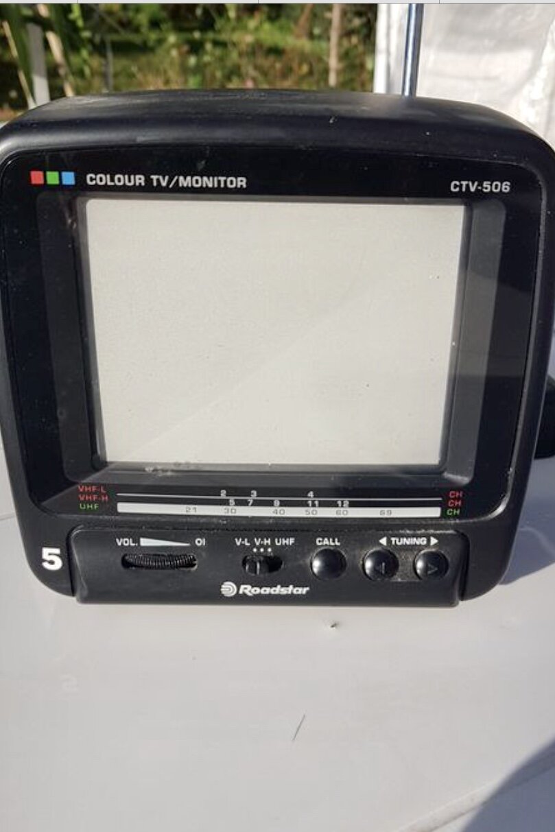

ou ce RoadStar CTV-506 :

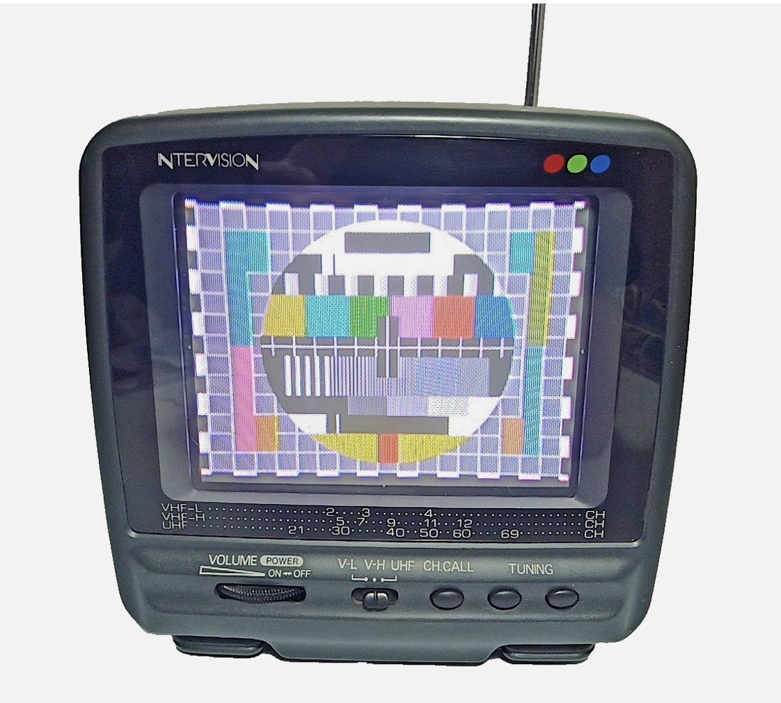

et cet InterVision CTV-140, CCIR B/G & L/France qui ressemble beaucoup au Sunwood

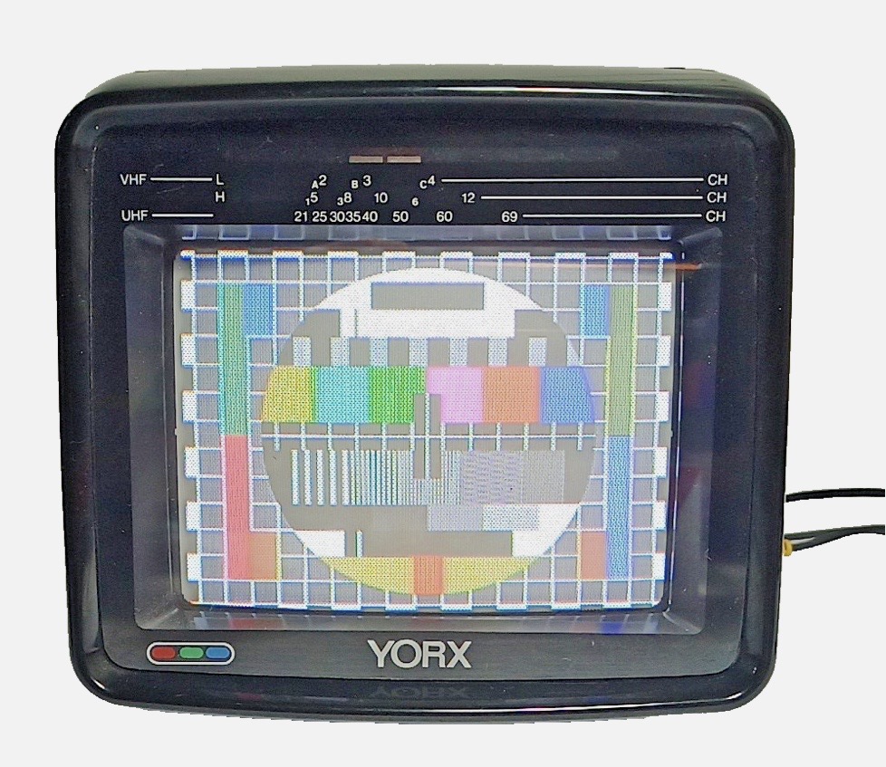

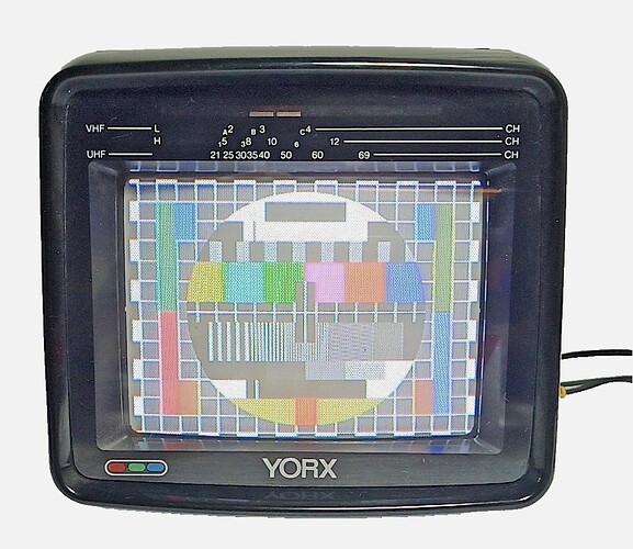

ou ce Yorx 3555 aussi CCIR B/G + L :
Ces mini-TV diffèrent surtout par le circuit intégré principal à 28 ou 40 contacts qui fait 80% du travail.
Alim extérieure en général 13,5V/1,5-2A & régulateur dans le TV.
