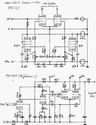

J’ai retrouvé des schémas d’un Nardeux Stéréomatic 2x807 que j’avais restauré.
Sans garantie.
C’est un schéma que j’ai relevé. Il y a peut être des erreurs.
C’était un ampli assez rare provenant d’un métier forain.
Et comme ils disent : Ca avait le son !
Je ne vais pas expliquer comment ils réglaient le bias, cela pourrait vous choquer.
Tx
