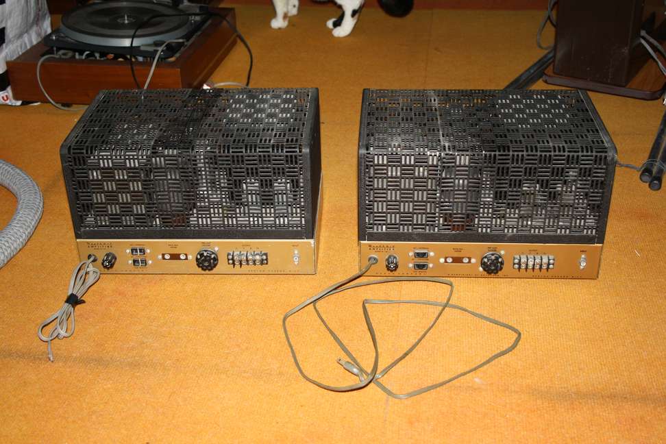

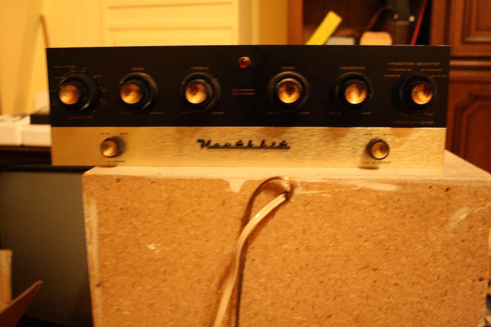

-un préampli Heathkit SP-2
-deux amplis Heathkit W5M

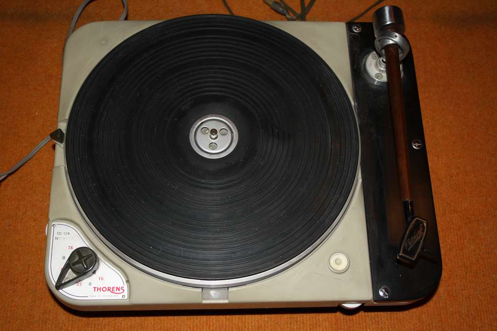

-une platine Thorens TD124 avec un bras Audio Dynamics

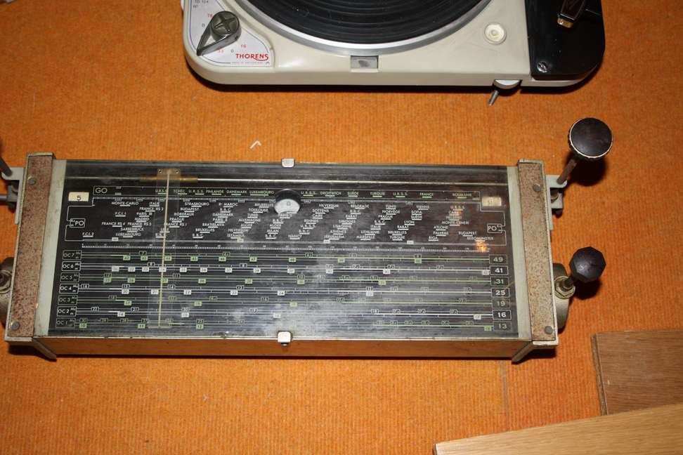

-un bloc Atlas Oréga

Et bien une TD124 cela fait une éternité que j’en recherche une !! Magnifique
De la haute voltige dans les années 60 !
A remettre en forme au plus tôt…

la boîte en aggloméré faisait parti du lot? ( sous le préampli)
quels Hp dans cette boîte ?
belle Thorens qui va faire des jaloux. Il y a aussi une Dual qui se promène.

La boite en agglo est une enceinte deux voies. Il y en a une seconde ainsi qu’un woofer séparé. Entre les amplis et les enceintes, il y a des filtres. Je ne sais pas quels sont les HP montés dedans. J’ai également des compressions de marque « Romagna ».

Quand à la TD124 : un bijou pour l’époque et même maintenant.

Ah cette TD 124 que je n’avais pas achetée faute de finance suffisante , je me contentai de la toute nouvelle TD 150 , plateau lourd en métal , dont le seul défaut est le changement de vitesse , avec moins de rumble que la TD124 , dans un ancien N° de L’Audiophile Le regretté JC VERDIER consacre tout un article décrivant les modifications de la TD 124 pour l’amélioration du rumble .
