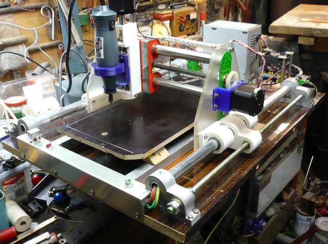

Voici ma dernière réalisation, cette table de fraisage destinée à la confection de circuits imprimés, elle aura son utilité à notre Club Radio T.S.F. et Électronique, dont je suis le responsable.
Sa construction a été principalement réalisée avec des pièces faites à l’imprimante 3D.
Le reste étant de la récupération:
-Pignons.
-Glissières, avec des tubes de rideaux de douches
-Tiges filetées de M8, et M10.
-L’embase avec un dessus de table stratifié venant de la déchetterie.
-L’alimentation de la partie électronique,récupéré dans un ancien PC.
-Seul les 4 moteurs pas à pas, et les modules Arduino ont été acheté.
Dès la première mise en route, les essais ont été très satisfaisants.
Les logiciels utilisés sont, GRBL et CNC-JS.
Pour plus de photos,et compléments d’informations il suffit de suivre le lien ci-dessous, mais aussi n’hésitez pas à me contacter.
