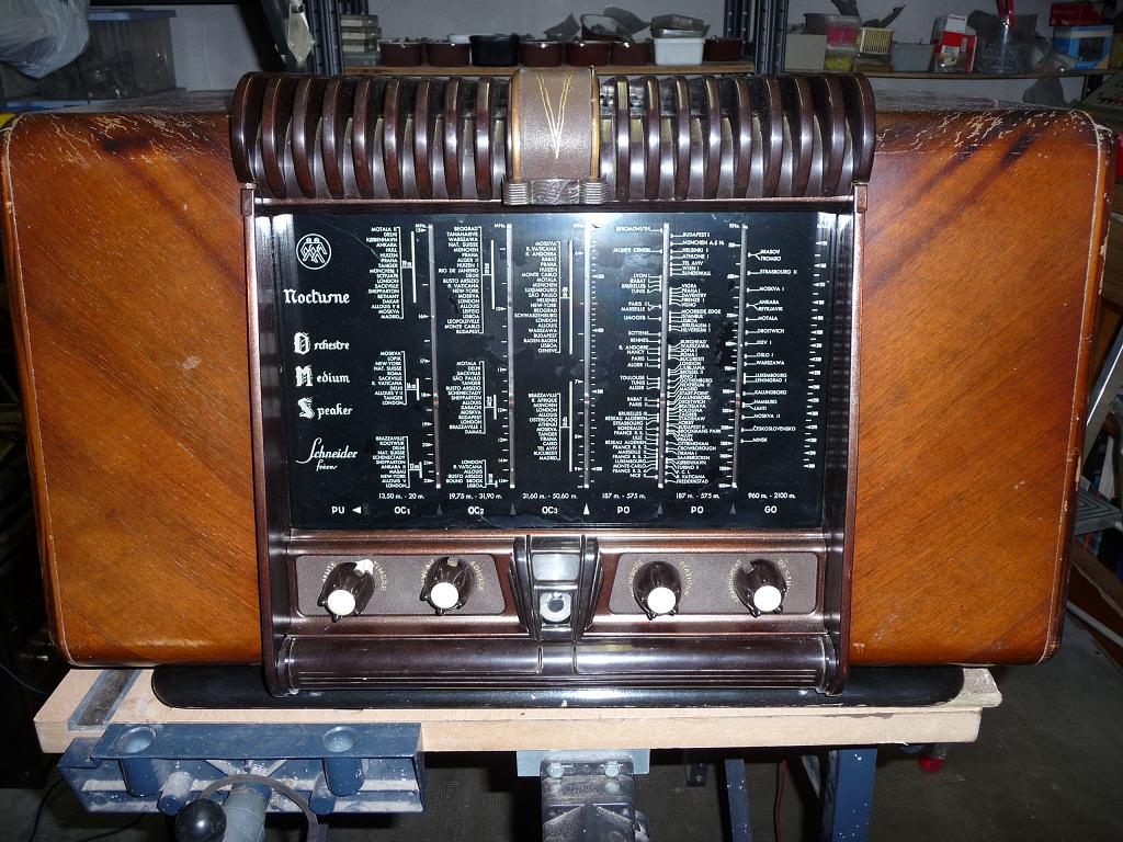

dernière renovation
bonjour voici ma dernière rénovation un schneider-freres de 1952 j’ai un problème de parasite en GO véhiculé par l’antenne est ce qu’ il existe un filtre adaptable sur sur l’entrée d’antenne. à+ gege

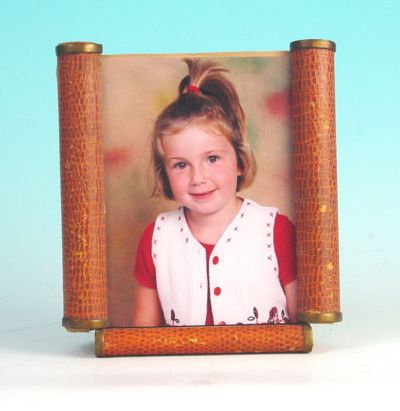

La solution est d’utiliser un cadre antiparasite de ce modèle par exemple.
Par ailleurs très facile à réaliser.
Salutations JP
