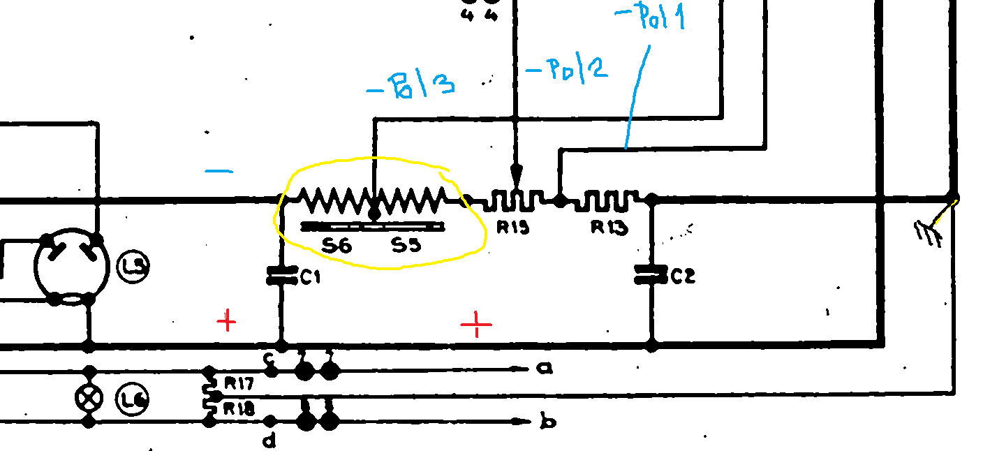

la bobine d’excitation , quelle valeur de resistance ?

mesure la resistance de l’enroulement d’excitation ( la grosse bobine a l’arriere du HP)
tu devrais trouver en 1500 et 2500 ohms
j’ai pris sur les bornes du condo et je trouve 4500 ohms
cela doit pas etre cela
la bobine d’excitation a une prise intermediaire
elle se situe en la masse ( elle y retourne par des R de polar par le moins) et le PM de l’enroulement HT
