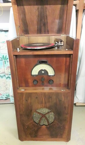

un meuble radio phono philips 2811 , bien au sec dans un salon depuis toujours, mais ne fonctionnait pas .après contrôle des lampes j’ai branché en 110 avec un régulateur a 80, tout fonctionne mais je n’ai pas insisté. le hp est décalé car il manque ses fixations mais il est raccordé. le condo du hp coule, je pense qu’il faut le remplacé mais par quoi? j’ai pas su voir sur le schéma de la fiche !
un bon nettoyage s’impose, mais dans l’ensemble il en très bon état et même avec ses deux clés du couvercle et du panneau arrière.

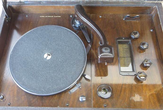

Les 5 boutons ils servent à quoi ?
Apparemment c’était un appareil pour une salle de spectacle comme un cinéma.
les héritiers m’ont demandé de faire une offre ,j’ai offert 150 euros et ça a marché.
@Ladere_Jean-Pierre , j’ai vu les documents sur la fiche mais certains ne sont pas en français et sur le schéma il n’y a pas le condo du hp. qui peut me renseigner ?
@f1tay , non c’est un appareil de salon. pour les boutons c’est mentionné sur la fiche dans les documents.

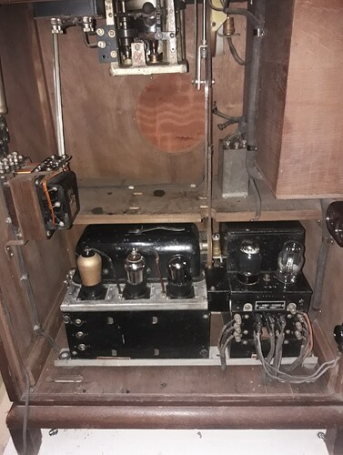

C’est souvent un 5nF?
on peut avoir une bonne photo de ce condensateur sur ton poste ?
J’avais pas réalisé que c’était aussi un récepteur radio je croyais que c’était juste un tourne disque.
Voir ce sujet de @S3b sur ce même modèle :
Peut-être pourra-t-il venir en parler ici.
Je viens de télécharger tous les schemas chez nos amis(sic) de RM.
La capa en // sur le transfo de sortie est une 3.2 nF et en // également sur le primaire; une résistance de 40kOhms.
je ne l’ai pas sortis , voila une photo.
cela ressemble a un condensateur papier paraffiné
il est en // sur quoi ? ( Si tu peux voir )

D’abord les 94 ans de poussière. j’ai du tout débranché pour sortir la partie radio. passé en 240volts. le transfo est sur le coté avec un bornier qui renvoi au moteur de la platine l’alim mais en 240, n’ai je pas fait une bêtise pour le moteur qui doit être en 110 ? au départ le moteur ne fonctionnait pas et toujours pas, mais de toute façon il me faut le sortir mais pas facile, tout est monté par dessous , je doit retourner le meuble.
la radio n’a jamais été démonte, il y a encore la cire sur les vis . et elle fonctionne en po avec un hp 2029 sur les deux fils qui vont a la membrane. car se que je pensais c’est avéré exact , le hp 2063 a la bobine en court circuit. il n’avait plus ses vis de fixation j’ai testé aux bornes de la membrane avec 4v et ça tombe a 0. mais cela ne pourrai pas venir de l’excitation produite par la 506 et le condo de 4uf , j’ai mis un 2uf a la place et ça n’a rien changé.
michel81 ma tuyauté car je ne connais pas la technique suffisamment.
si non trouvé un autre 2063.
