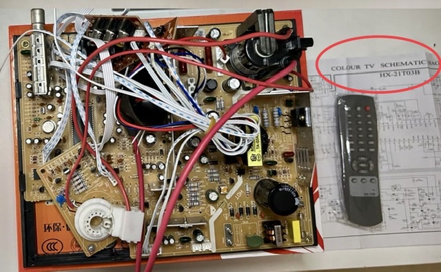

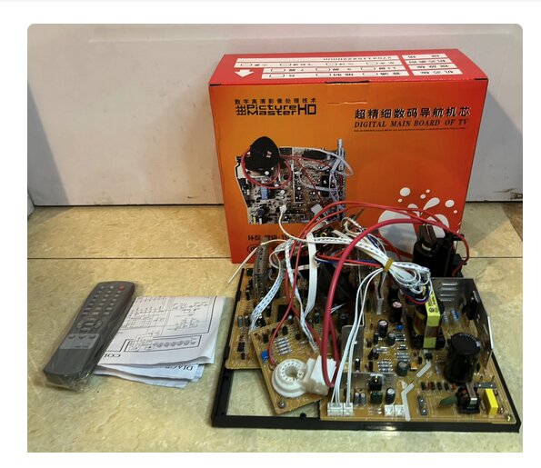

Bien que les TV CRT ne soient plus produits depuis la fin des années 2000 on peut encore trouver des chassis neufs (PCB avec télécommande) qu’on peut ensuite relier au tube d’un vieux TV, à condition que le chassis soit compatible avec le tube.
Sur aliexpress on trouve un chassis neuf pour 60 euros, à priori compatible avec certains tubes de 14 à 21 pouces :
https://www.aliexpress.us/item/1005005439371756.html?gatewayAdapt=4itemAdapt
Cela a donné l’idée à un youtubeur américain pour moderniser son vieux moniteur CRT pour ordinateur commodore datant de 1984, ce nouveau chassis lui permet d’avoir maintenant un moniteur multi-standard PAL/SECAM/NTSC, avec en plus un tuner télé, un menu OSD, un menu OSD de service, une télécommande, ce qu’il n’avait pas auparavant.
Il a gardé la coque plastique de son vieux moniteur commodore, et il a greffé dedans un tube CRT d’un TV bas de gamme des années 2000, et ce chassis neuf d’aliexpress, ça donne une transformation très intéressante :
Je me suis demandé si la même chose pourrait être possible pour les vieux TV français type philips TVCx, on vire tout et on garderait que le tube et l’ébénesterie, auquel on connecterait un chassis chinois ultra-moderne ?
Un philips TVC7 par exemple pourrait alors avoir une seconde vie, avec une électronique dernier-cri, seul le tube CRT serait d’origine.

Pas encore regardé la vidéo mais il faudra prendre en considération les éléments suivants:
Un ancien TVC utilise un tube Delta, la carte Chinoise est sûrement prévue pour un tube en ligne moderne donc pas de carte « Convergences ».
L’adaptation à un déviateur existant impose le respect des impédances, puissance de déviation (liée à la dimension du tube), valeur de la THT,…
Rien n’est impossible, mais va exiger de très sérieuses connaissances pour une adaptation réussie.
On peux aussi tricher et remplacer le tube d’origine par un tube en ligne moderne mais de même diagonale.
Se poseront alors des questions comme les coins arrondis vs écran à coins carrés, la courbure de l’écran et donc la possibilité de montage mécanique du nouveau tube dans le coffret ancien.

Ces châssis sont certainement dérivés (sinon identiques) de ceux utilisés dans les derniers TV à CRT produits au début des années 2000, donc forcément pour des tubes autoconvergents.
Mannix précise d’ailleurs « compatible avec certains tubes de 14 à 21 pouces », donc 90°.
Je ne pense pas qu’il existe une telle offre pour des tubes Delta 110° ni même 90° !
La faut pas rêver :innocent:

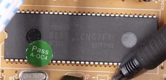

J’ai regardé la très longue vidéo proposée par @Mannix54
Le fonctionnement quasi parfait dès la mise sous tension suggère une excellent adaptation du chassis chinois et du tube récupéré par le présentateur.
Il mentionne presque à la fin qu’un de ses amis (SARC) a utilisé le chassis chinois sur un TV RCA très ancien (année?) avec succès.
Sûrement pas un tube rond.

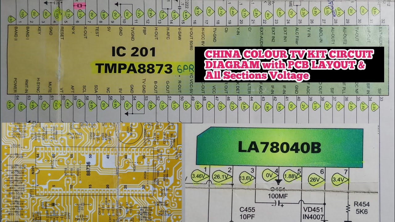

Travail de détective pour nous:
trouver le circuit intégré tout-en-un du chinois, un Toshiba HAY22:
Le CI en gros plan :

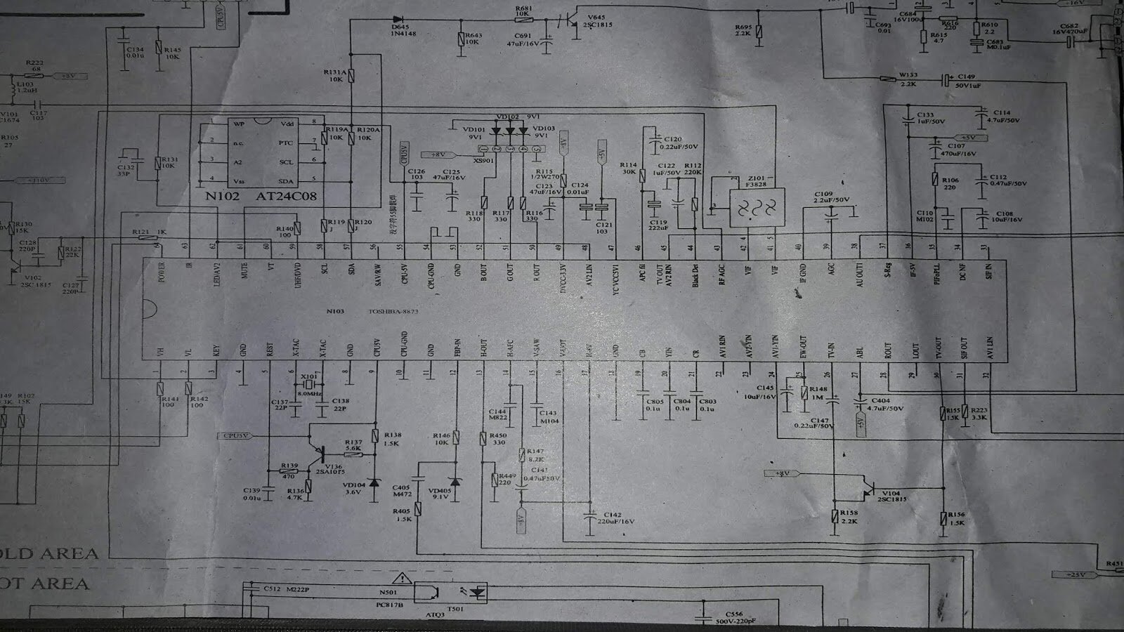

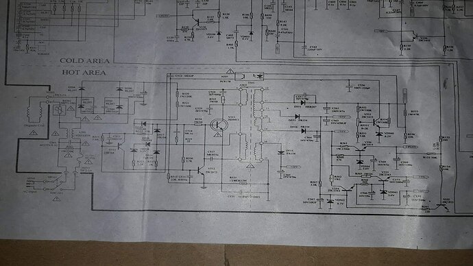

Trouver le schéma du chassis chinois HX-21T03B:
Cordialement
jhalphen
Il y a un site en arabe où un internaute a fait plusieurs photos en gros plan de la carte, ainsi que le schéma :
exemple ici :

suite des recherches sur la carte TV/Mannix54/AliExpress.
Ce lien semble être celui du fabricant OEM Chinois de la carte avec les caractéristiques techniques :
Dimensions : 198x 247mm (si vous voulez l’intégrer dans un coffret existant)
Circuit intégré « je fais tout »:
Toshiba super single-chip TMPA 8873 (8891 or 8893)
doc du CI, 34 pages de chinois, identification « Toshiba HAY-22 » comme celle de la carte TV, pas trouvé version anglaise :
TMPA8873CSCNG6PR6 Toshiba TV IC specs.pdf (579,7 Ko)

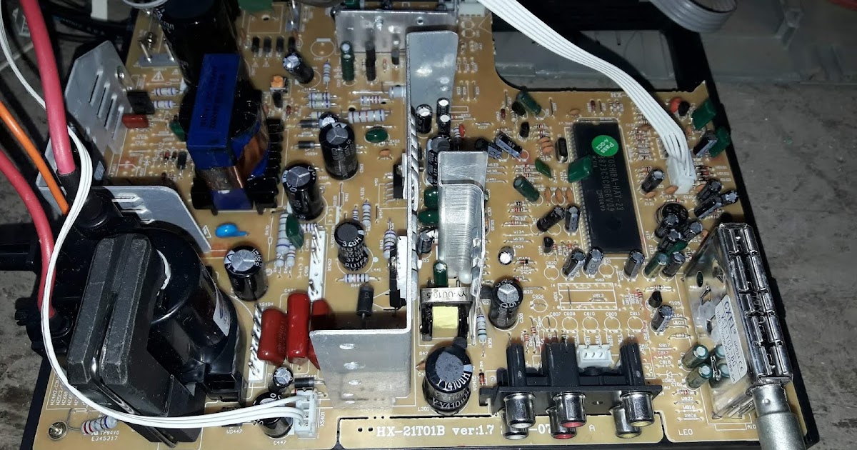

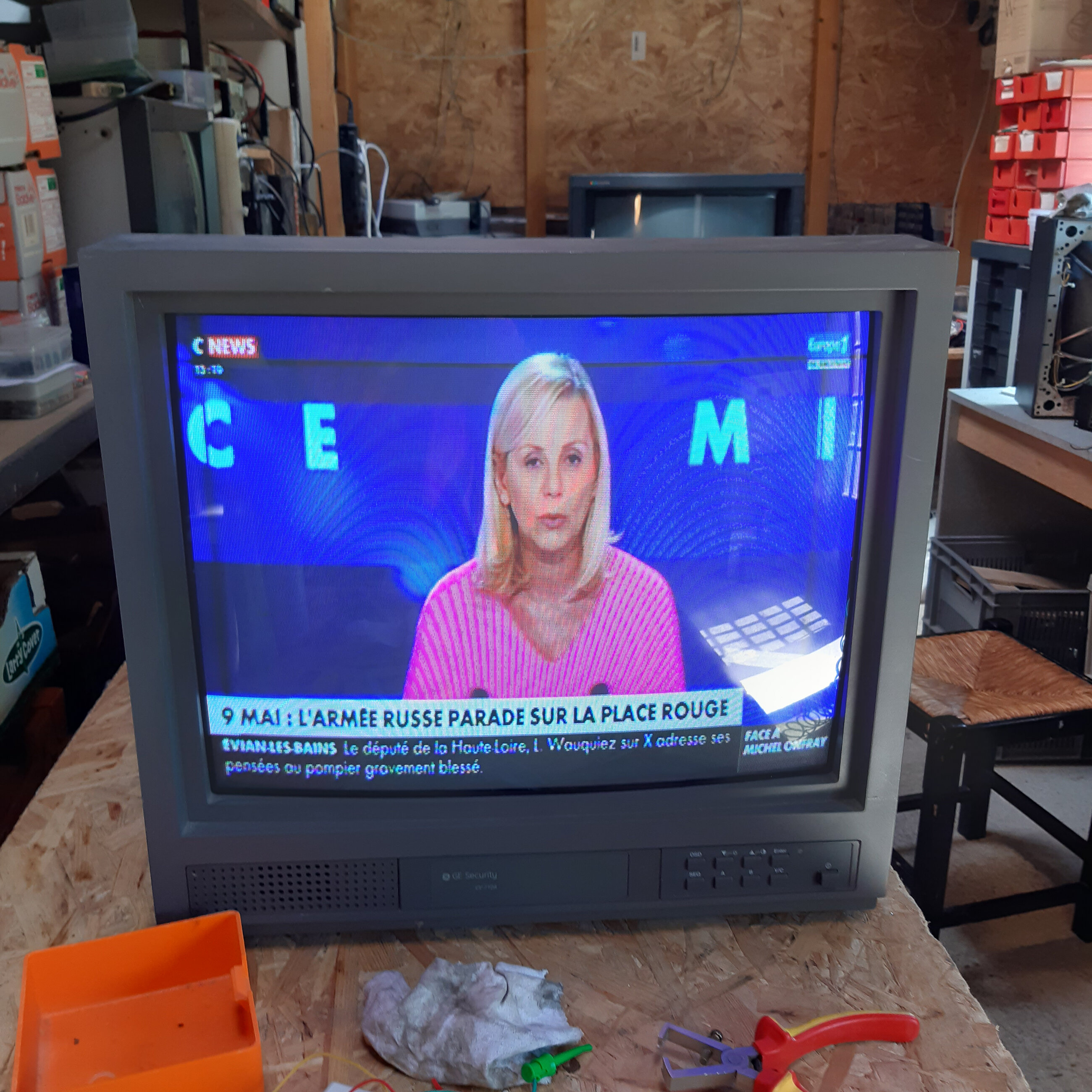

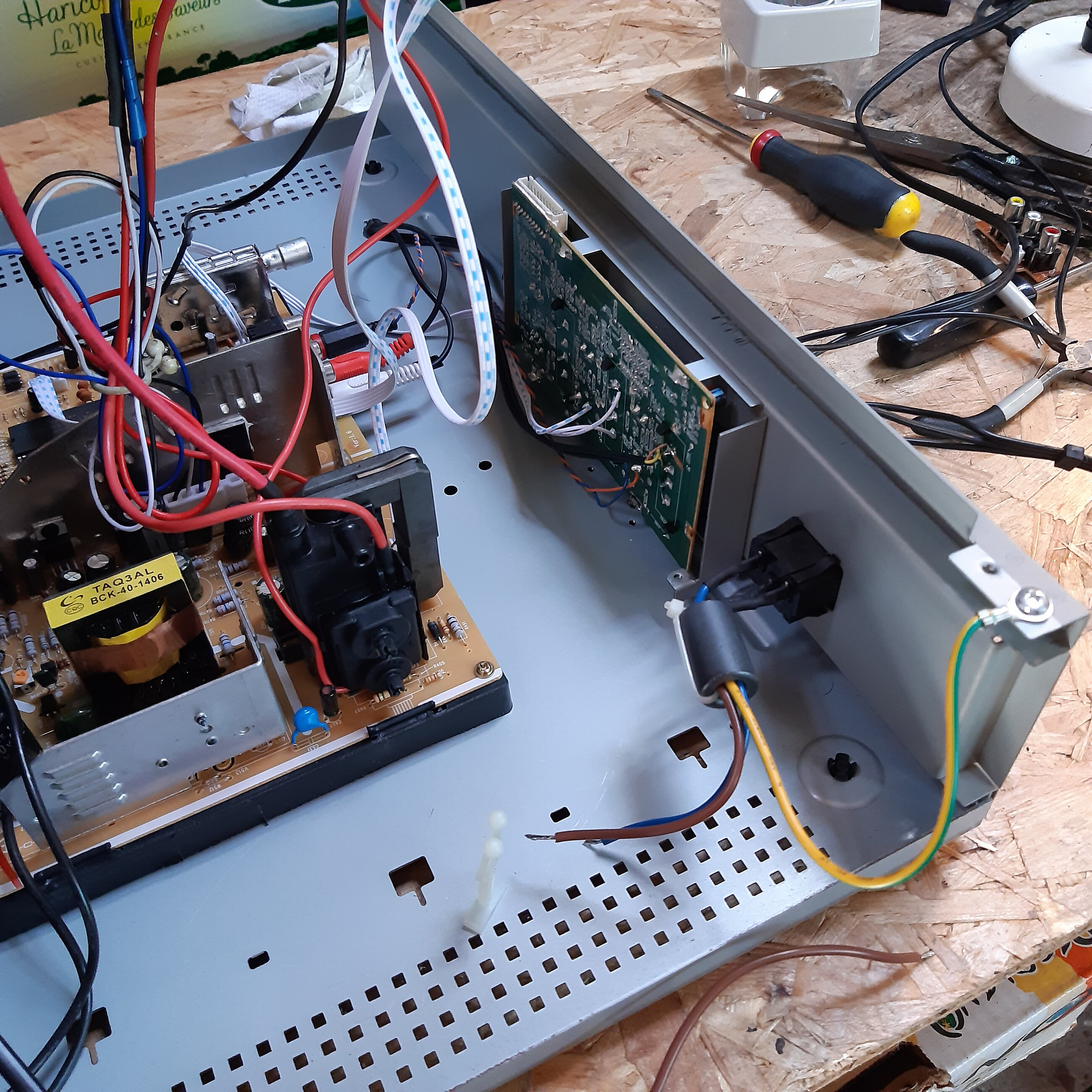

Bonsoir voila ce que donne une carte identique sur un moniteur Ge qui a sa tht d’origine popcorn…
Avantage avec cette carte qui pour le coup est parfaite sous cette revision donne une image plus belle qu’avec la carte d’origine j’en ai refait plusieur avec cette cartes et diverses révision je l’ai acheté pendant le mois de décembre 2024 j’ai passé le moniteur a un copain qui s’eclate bien avec.
