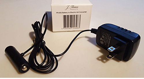

Puis j’ai fait quelques recherches, et j’ai trouvé ceci, vendu 19 dollars
Ou ceci à 8 dollars mais non disponible en France :

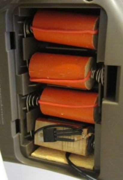

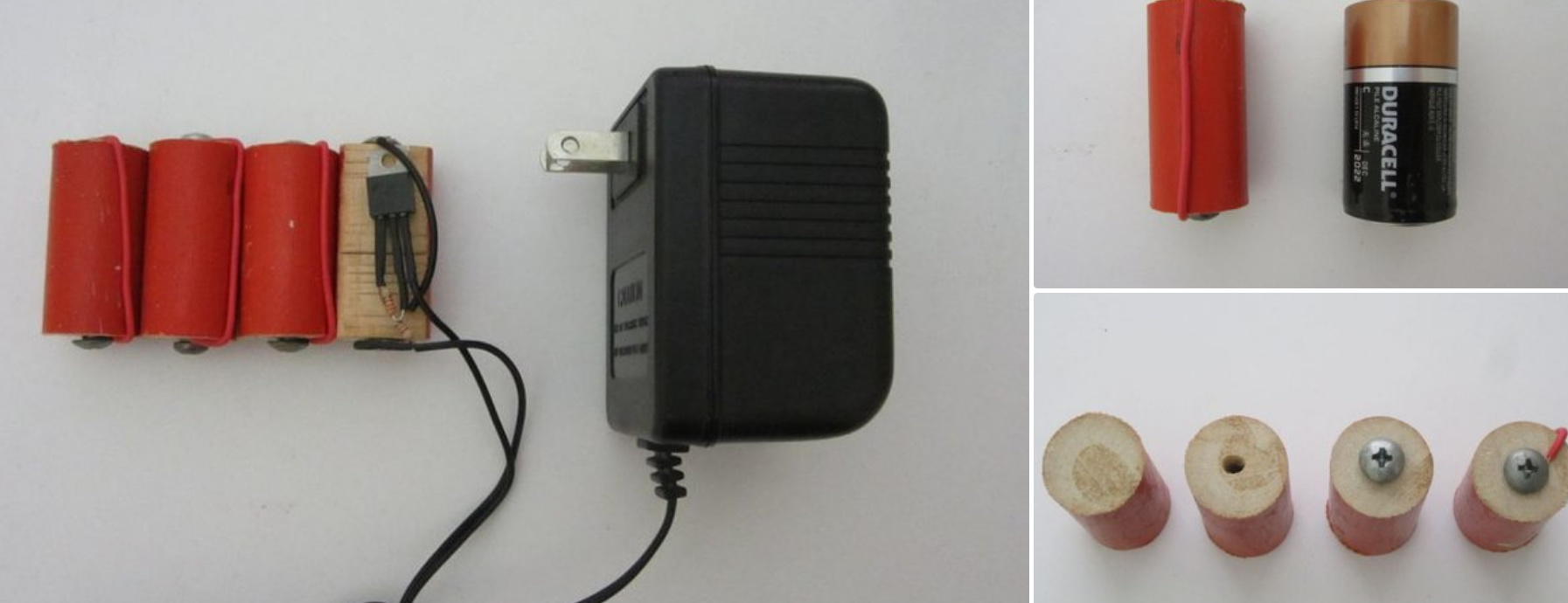

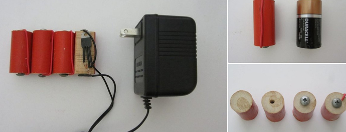

Et enfin un montage qui me semble tout à fait intéressant : il s’agit de réaliser soi-même ses fausses piles, et l’alimentation à la tension souhaitée !!!
Il est facile de trouver des cylindres de bois pour les piles de 1,5V et un bout de tasseau pour faire des piles de 4,5 ou 9 V !
Assurément une piste très intéressant pour faire fonctionner nos appareils…

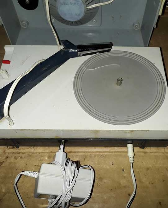

Autant tiré un fil avec un jack , pour celui qui bricole un peu.
bonjour,
oui, pourquoi s’enquiquiner à mettre des fausses piles? surtout qu’on a souvent des alims non utilisées plein les tiroirs!

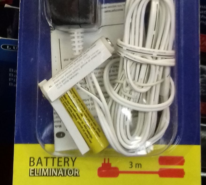

J’ai retrouvé, dans un BricoMarché, l’objet dont je parlais plus haut :
L’inconvénient majeur est qu’il n’est utilisable que pour remplacer 2 piles et pour la tension équivalente.
Le présentoir montre un modèle avec 3 piles. Je ne sais pas s’il existe…
Si l’on veut brancher un tel dispositif sans avoir à souder quoi que ce soit, et sans modifier quoi que ce soit dans la radio, on peut toujours s’inspirer de ce système, mais avec une alim variable ou un adaptateur multi-tensions…
