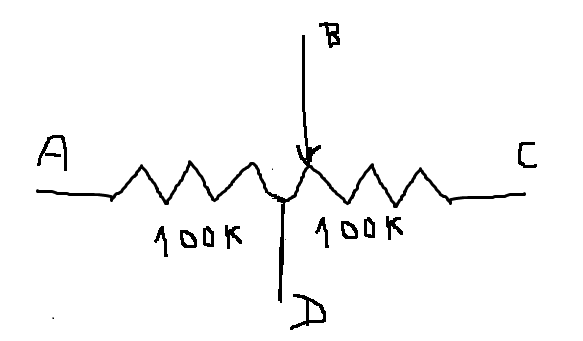

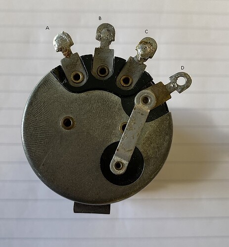

C’est un potard spécial:
Les trois plots seuls sont un potard classique de 26 KOhm
Mesures entre les Plots A, B, C, D de l’image, en tournant le bouton:
A C 200 KOhm fixe
B A, B C varient de 0 à 200 KOhm
D A 100 KOhm fixe
D C 100 KOhm fixe
D B part 100 KOhm, puis passe par 0 KOhm, puis arrive à 100 KOhm
Bonne journée

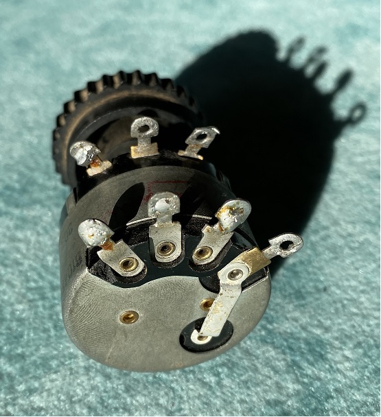

C’est un très vieux potard qui vient d’un émetteur récepteur portable à tubes miniatures qui aurait été saisi aux Allemands, de la seconde donc.
En fait le potard en question fait 208 KOhm (donc 104+104), l’autre le simple fait bien 26 KOhm.
Il ne me reste que le potard, l’inscription illisible pratiquement effacée.
Mais j’ai du mal à me représenter le schéma de ce potard à prise médiane, qui varie suivant:
A C 200 KOhm fixe
D A 100 KOhm fixe
D C 100 KOhm fixe
peut-être comme ceci ?
Benoît
potard bizarre.pdf (8,6 Ko)
mais alors DA et DC varient … !!
plutot cela
ah oui, j’avais pondu ceci mais je crois que cela revient au même…
potard bizarre-V1.pdf (8,5 Ko)
mais c’est inutilement compliqué!
Un potentiomètre Allemand avec un point milieux, ils raffolent de ce montage. Quand je dois en
en remplacer un, et que je ne trouve pas de potar avec ce fameux point milieux (très dur à trouver) je recrée un point milieux en entrée avec une résistance externe dont la valeur est de 50% de la valeur du potar explications ici.
Cdt.
