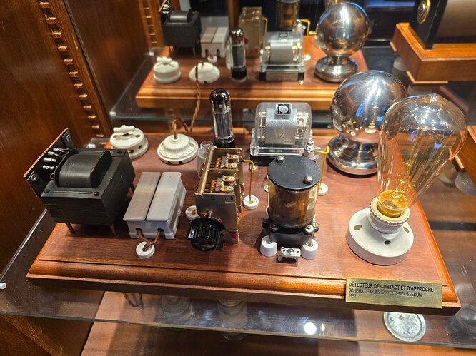

Voici une réalisation dans le style années 50, un détecteur de proximité qui a été décrit par Monsieur Géo Mousseron, dans un livre publié en 1950…
DETECTEUR-APPROCHE-PLAN-GEO-MOUSSERON-MODIFIE.pdf (21,8 Mo)
Tous les éléments sont d’époque, interrupteurs et fusibles sur porcelaine, transformateur 110/220/240v, bobines et CV, j’ai modifié juste la capacité fixe par une capacité variable au niveau de le grille, la boule est le détecteur, lorsque l’on approche la main, l’ampoule s’allume.
Le réglage est bine efficace en fonction de l’environnement (capacité)
Le support bois a été réalisé par un ami artisan ébéniste.
Le relais est un modèle modifié, car au départ il était en ampèremètre, le shunt a été enlevé afin de ne garder que l’enroulement qui fait 10. Kilohms
Après différents essais, le meilleur tube est un classique EL34.
Il faut bien créer ses jouets…

Beau travail, mais il y a un problème de cohérence au niveau du matériel. Il s’agit d’une EL84 ?
C’est bien une EL34EH de chez Electro Harmonics, j’ai testé d’autres EL34, à part un réglage à peaufiner, elles fonctionnent toutes
Oui, avec des lunette c’est beaucoup mieux !
