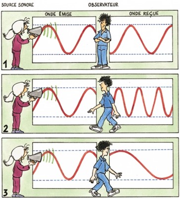

Bonjour. J’ai déjà entendu parler de l’effet Doppler mais son application dans les détecteurs de mouvement reste confuse dans mon esprit… Si quelqu’un pouvait consacrer quelques minutes de son précieux temps à éclaircir mes connaissances, je l’en remercierai infiniment ! :wink:

En un mot, l’effet Doppler, c’est par exemple quand on entend passer une voiture de course:
Niiiii a Ouuuuu…
Quand elle s’approche le son est plus aigu (Niiii…)
Après son passage (a)
Le son devient plus grave (Ouuu…)
La variation de fréquence donne une idée du mouvement.
C’est pareil avec des ondes électromagnétiques, mais ça n’est pas audible et il faut un circuit électronique pour estimer la variation de fréquence d’un écho radar. (Ca marche trés bien sur le bord des routes!..)

L’effet Doppler, mais c’est très simple, mon cher Ignotus.
Il se manifeste quand on s’approche d’une source sonore (son plus aigüe) ou quand on s’en éloigne (son plus grave).
Lorsqu’une moto s’approche, le bruit du moteur, qui se déplace à vitesse constante (340 m/s) est plus aigüe car les ondes sonores se trouvent resserrées du fait que la moto avance vers l’auditeur. Quant elle s’éloigne, c’est l’inverse et le son est plus grave.
On peut même faire un petit calcul « de plombier » :
Supposons une moto dont le moteur tourne à 6000 t/min, il produit donc 6000 impulsions par min, donc 100 par seconde, soit un son à 100 Hz.
La période sera 1 / F soit 1/100 sec.
La longueur d’onde sonore L = v / F soit 340 / 100 = 3,4 m
Si la moto s’approche à la vitesse de 90 km/h elle fait 25 m/sec. En 1/100 de seconde elle se sera approchée de 25/100 = 0.25 m et la distance entre 2 périodes de l’onde aura diminué d’autant.
Nouvelle longueur d’onde : L = 3,4 – 0,25 = 3,15 m
La fréquence entendue sera : F = v / L = 340 / 3,15 = 107,9 Hz plus aigüe.
Quand la moto s’éloigne, la longueur d’onde augmente de 0,25 m
Soit L = 3,4 + 0,25 = 3,65 m ce qui donne
F = 340 / 3,65 = 93,15 Hz le son est plus grave.

Je n’ai jamais demandé de bien vouloir m’expliquer l’effet Doppler mais son application dans les détecteurs de mouvements (pas à IR) où il y a émission d’ondes puis réception des ondes réfléchies et autres. :open_mouth:
En ce qui concerne la meure de vitesse radiale avec un système actif (émission d’impulsions à fréquence pure et reception d’un écho) l’effet doppler se traduit par un décalage en fréquence de l’echo reçu par rapport à l’echo emis. Il y a effet doppler à l’aller et au retour de l’impulsion (d’où le facteur 2).
La fréquence reçue vaut:
Fr = Fe.(1+2.Vr/c)
Fe étant la fréquence emise
Vr la vitesse radiale relative (positive en raprochement)
c la vitesse de propagation de l’onde.
Pour une onde sonore on a approximativement:
c= 1500 m/s dans l’eau (cas du sonar)
c= 300 m/s dans l’air
Une vitesse radiale relative de 36 km/h correspond à 10 m/s
On a donc un décalage en fréquence de l’ordre du dans l'eau et de quelques dans l’air. Cette variation est facile à mesurer par des méthodes Classiques.
Pour une onde électromagnétique qui se propage à la vitesse de la lumière on à:
c= 300000 km/s
soit 300 000 000 m/s !!
La variation de fréquence pour une même vitesse est un million de fois plus faible et donc difficile à mesurer.
En pratique, pour mesurer l’effet doppler avec un radar (onde électromagnétique) on mesure la variation de phase entre 2 impulsions successives et non la variation de fréquence de l’impulsion reçue. Cela necessite toutefois une grande stabilité de la fréquence d’émission (entre 2 impulsions successives).
J’espère que cela répond à la question posée.
