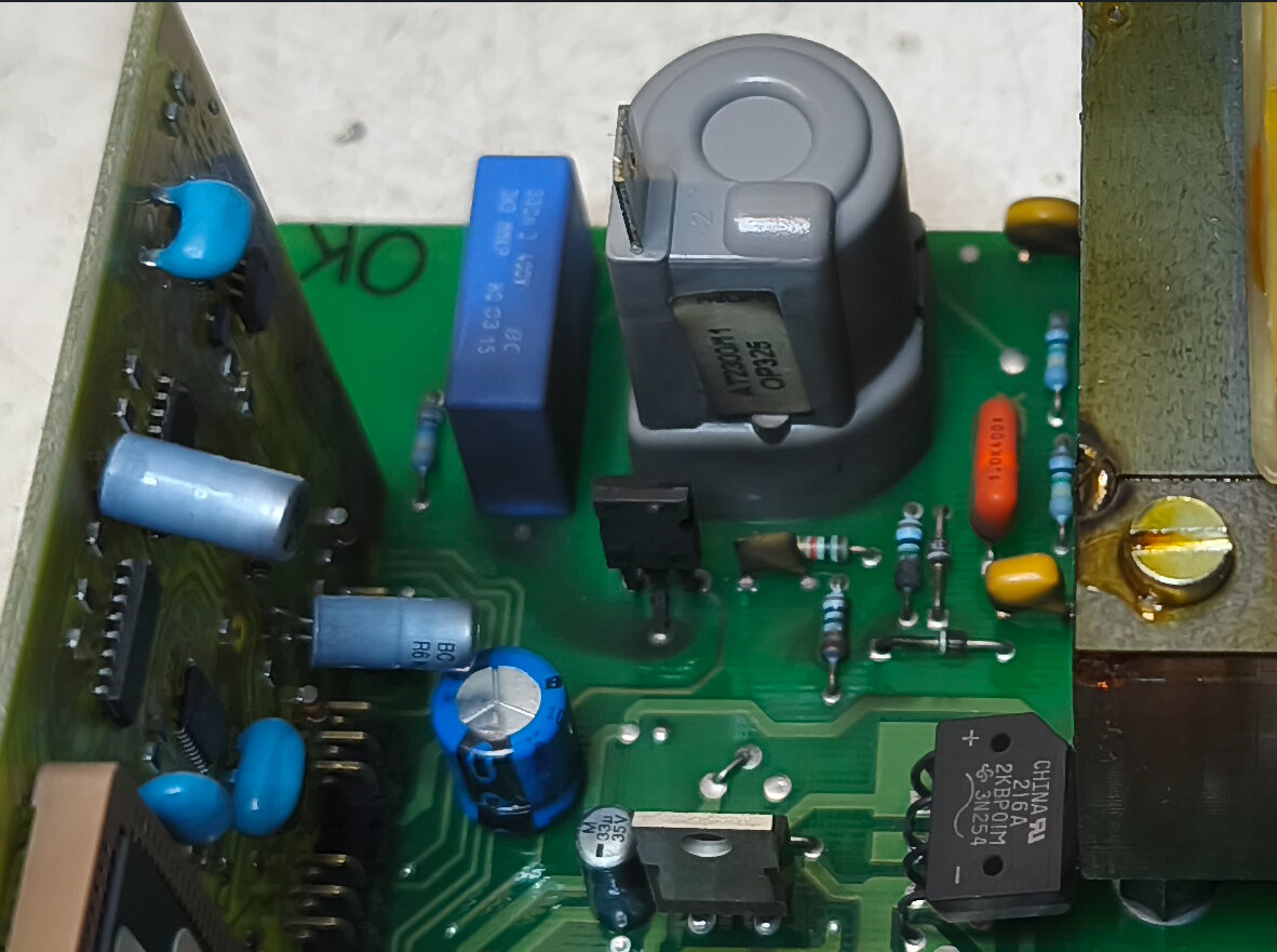

Voici une vue sur la bobine d’allumage et les composants connexes. Les composants sont peins de poussière (je les ai nettoyés) mais semblent ok. Car par moments elle démarre pour faire de l’eau sanitaire, et dans ce cas tout fonctionne normalement. Puis une fois la demande disparue, elle se coupe normalement (cycle arrêt flamme, etc). Mais dans plus de 90% des cas, elle passe en défaut systématiquement au démarrage. Et il faut faire plusieurs fois « reset » ou couper le courant pour qu’elle refasse un cycle puis retombe en défaut.

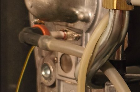

Vue sur l’électrode de démarrage. Elle est connectée sur la cosse « fast-on » de la bobine de la photo ci-dessus, par un simple fil bien isolé et encore entouré d’une autre gaine isolante. Ces isolants sont en bon état visuel.

Les histoires de HT, la propreté est primordiale. Il y a trop de dépôts de carbone sur le circuit?
Brosse à dents et alcool isopropyl sur cette carte aux composants noircis?

Sur ta chaudière, l’electrode d’ionisation semble être en même temps, l’electrode d’allumage.
Je n’ai jamais vu, sur les chaudières que je connais se sont toujours deux electrodes séparées avec
la masse, une electrode d’allumage avec un fil à fort isolement et une électrode d’ionisation avec un fil fin.
Faut que cela soit propre, pas d’humidité pas de charbonage sur le fil ht.

Sur la photo de M.Allo .Guy on voit bien la mise à la masse ,le relais flamme est peut-être effectué sur un ampli op,il me semble voir le tranfo HT pour l’allumge sur vôtre photo…
