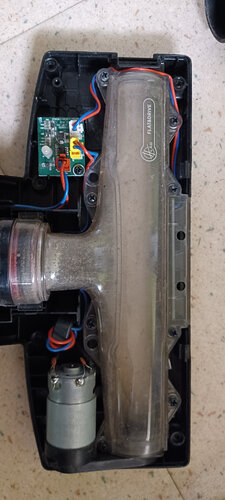

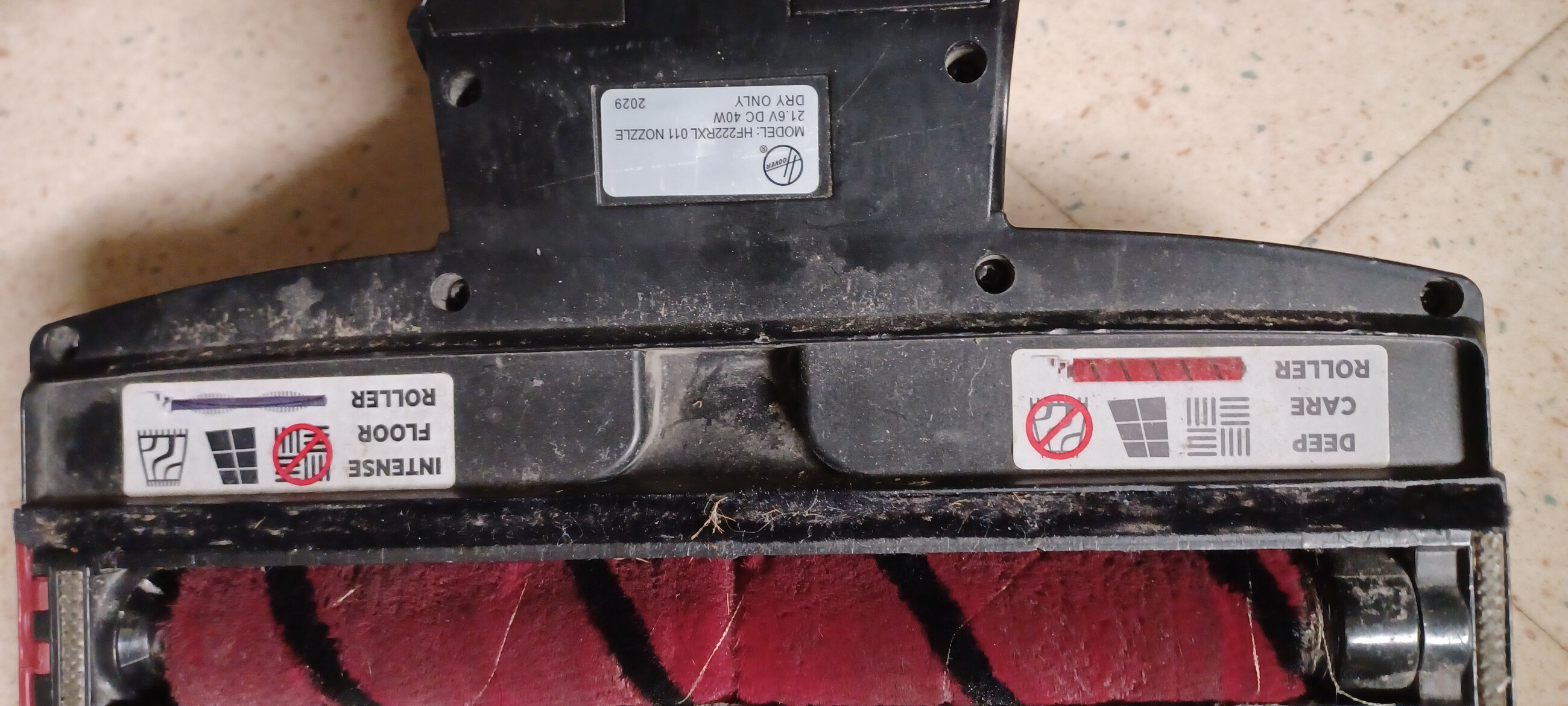

J’ai un aspirateur balai dont le moteur est très bruyant et n’aspire plus bien.

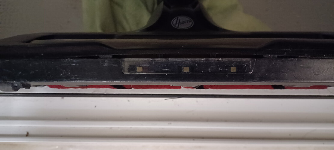

Il y a une brosse rotative et un éclairage leds sur la brosse.

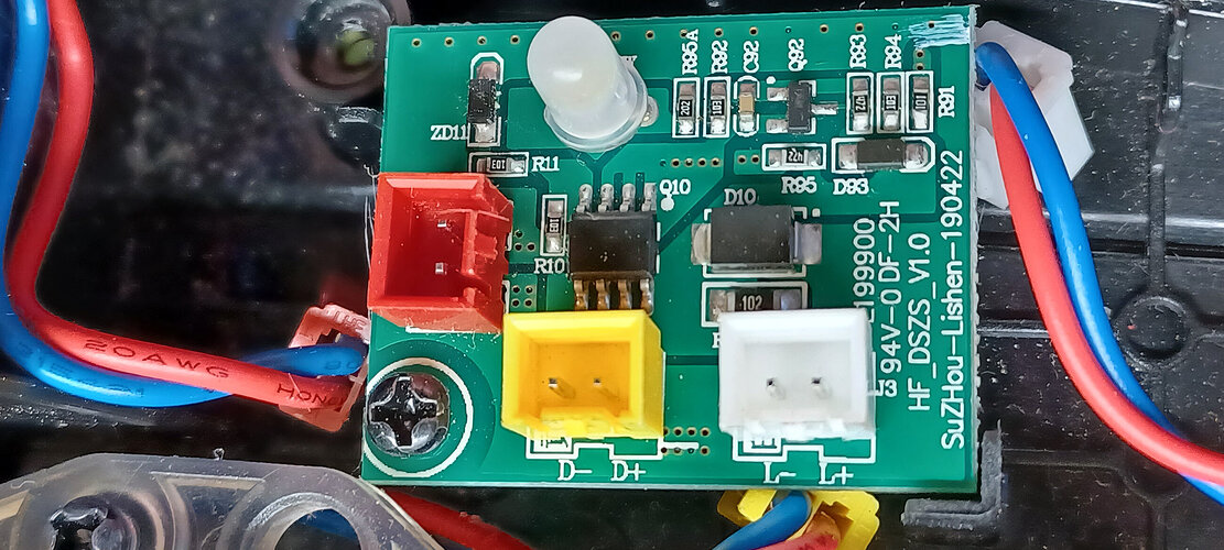

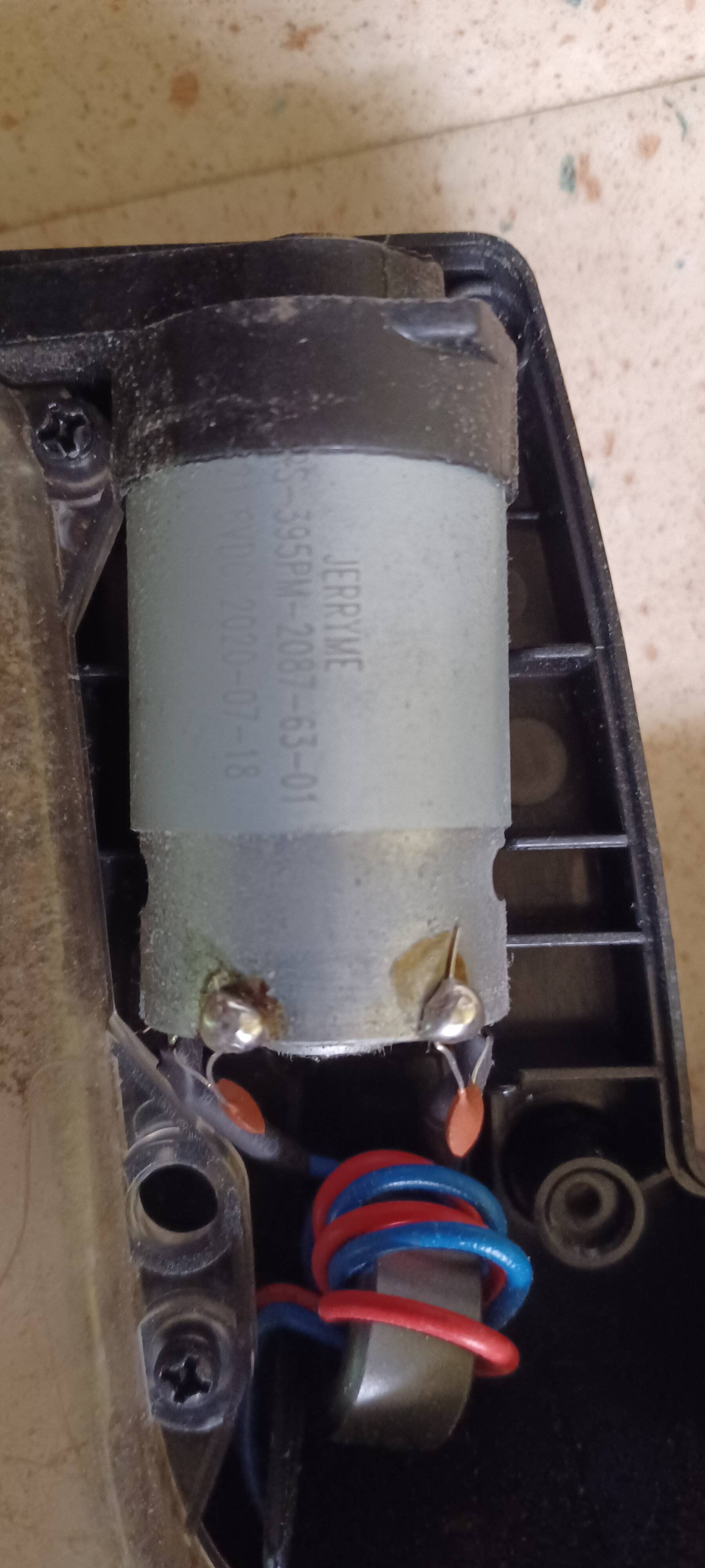

J’ai débranché le moteur d’aspiration d’un premier circuit imprimé situé dans la tête de l’appareil et l’éclairage leds fonctionne en même temps que le moteur d’entraînement de la brosse rotative, les 2 sont desservis par un deuxième circuit imprimé.
Si je débranche ce moteur à courant continu pour supprimer le bruit, les leds se mettent a clignoter.
Quelqu’un aurait-il une solution simple pour leurrer le circuit imprimé afin d’avoir l’éclairage permanent sans laisser le moteur branché?
Intuitivement, je suppose que je devrai consommer la même puissance que le moteur en le remplaçant par une résistance de même valeur donc très mauvais rendement de mon éclairage? Y aurait-il une autre solution?
Merci pour vos conseils.
Pour répondre à votre question, serait t il possible de faire des photos du circuit imprimé, afin de faire une analyse ?
L’idée est de connaitre la conception du variateur du moteur.
Merci.

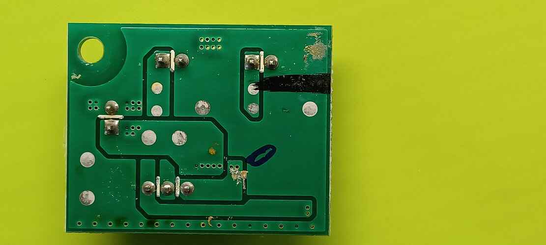

Voilà les photos.
Je n’ai pas la compétence pour créer un circuit imprimé ou modifier celui-ci.
Brancher une résistance sur le connecteur D+ D- à la place du moteur de rotation de la brosse, ça va.

il y a un bouton turbo sur le 1er circuit imprimé qui joue sur la vitesse du moteur d’aspiration mais à priori pas sur la brosse

Je souhaitais recycler la batterie de 22V 2000 mA ce qui je suppose est pas mal pour alimenter des leds uniquement mais au final mon smartphone éclaire mieux que les leds de l’aspirateur donc je crois qu’on peut laisser tomber.

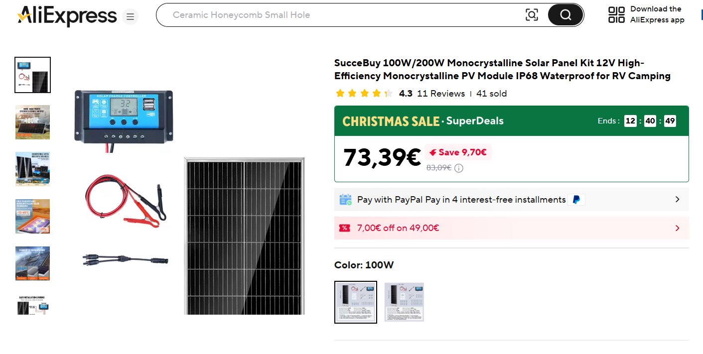

Et un petit panneau solaire par exemple?

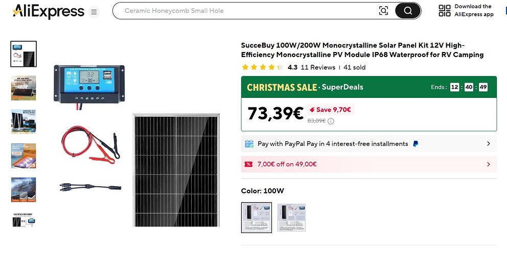

Un exemple de kit solaire auquel il suffit de raccorder une batterie 12V
oui, le kit solaire, qui pourra être choisi plus petit ( en 50 ou 100W au lieu de 150) est une bonne solution pour alimenter de l’éclairage pour travailler dans un garage non desservi par l’électricité…Reste a voir l’exposition des panneaux solaires ? (qui ne doivent, évidemment, pas être mis à l’ombre !)
Il y a celui-ci (mais peut-être que notre ami n’est pas intéressé par un équipement solaire)
oui pas mal tout ça, par contre je suis sur un garage loué dans une copropriété sans possibilité d’installer un panneau solaire à l’extérieur même si le garage est bien en extérieur
Il faut demander à la copro d’installer un éclairage dans les garages ou l’autorisation d’installer un petit panneau solaire, charge au locataire à remettre les lieux en état à son départ.
