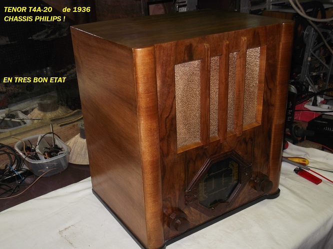

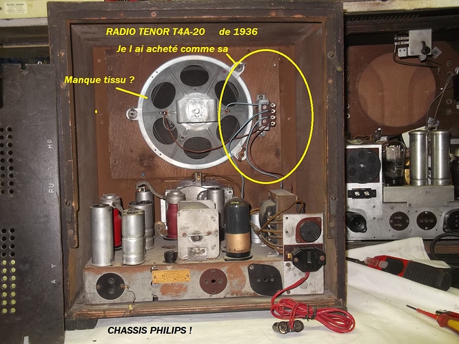

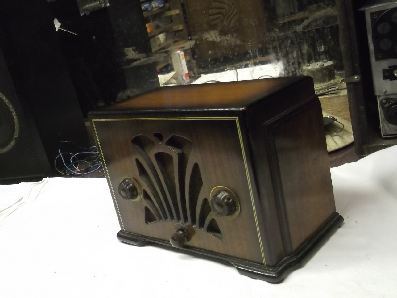

Vue sur le Bon Coin [Albi] un radio TENOR T4A-20 je vient de le trouver sur le GL il faut marquer TENOR T4 c est tout sinon on trouve pas.

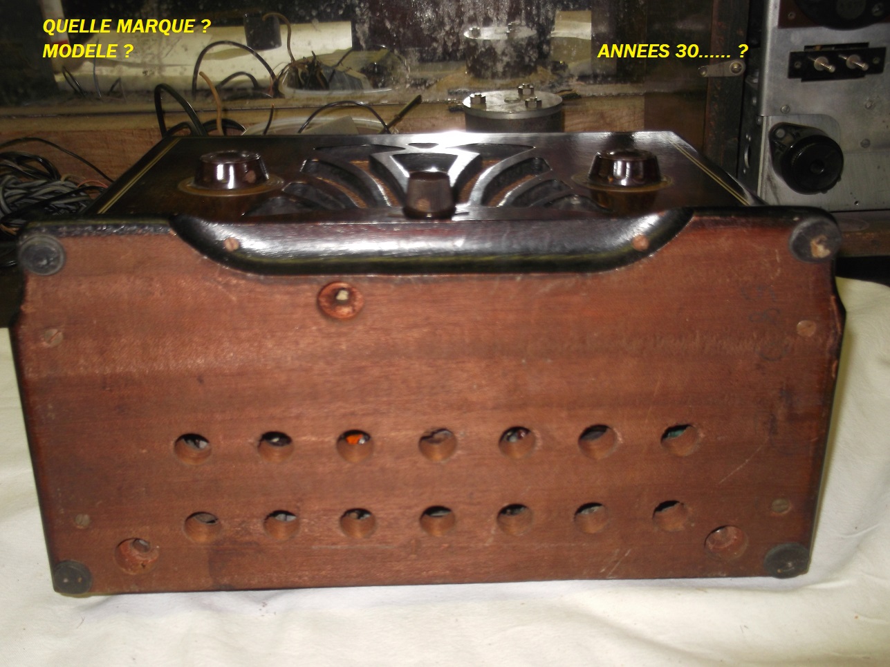

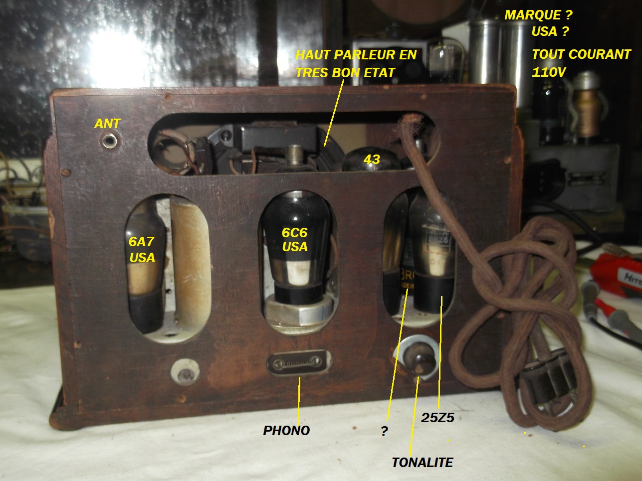

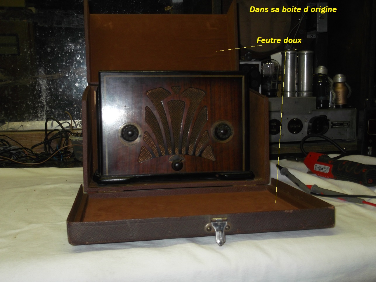

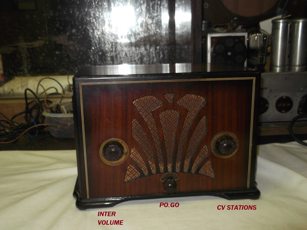

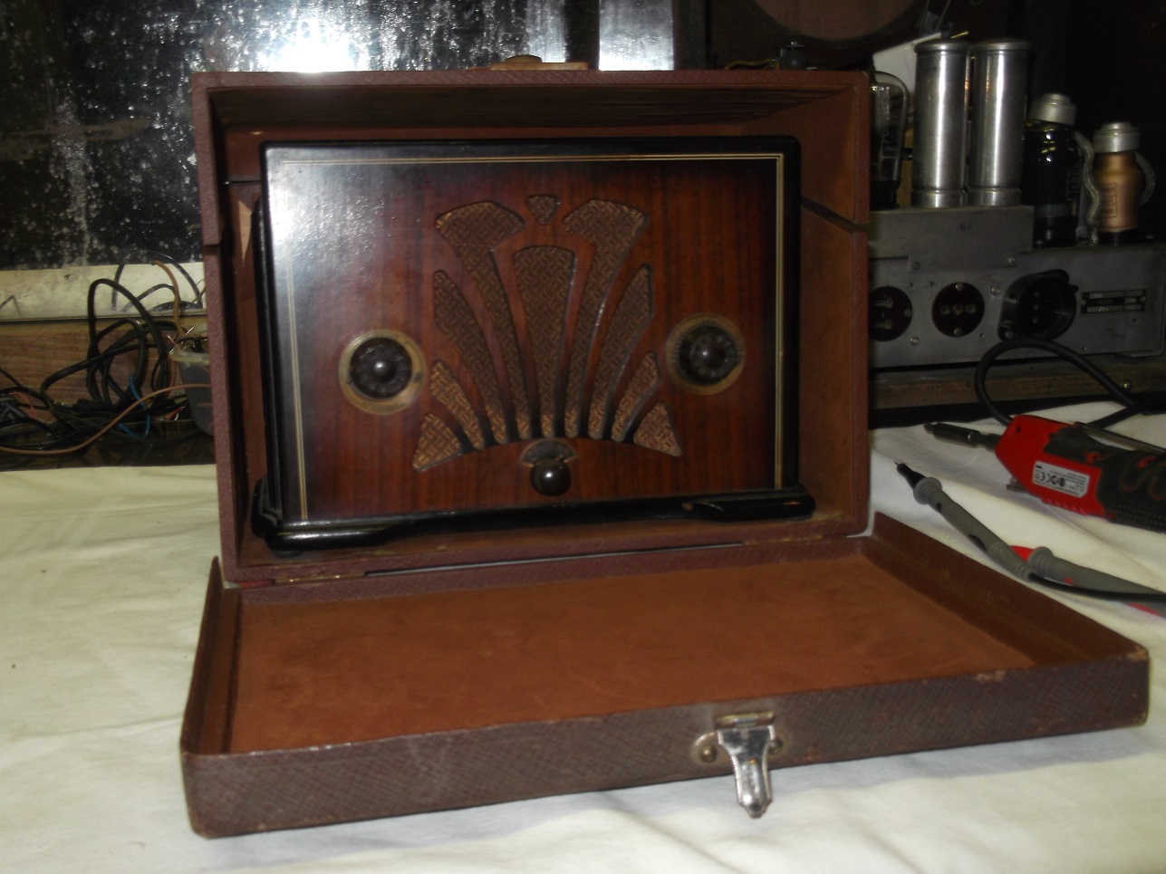

et un joli petit radio USA ? dans sa boite 110v tout courant dans un état impeccable quelle Marque modèle?? merci de me renseigner.
Les deux radios négocier à 50€ + 160kms aller et retour.cher pas cher?perso je suis content 25€ pièce le petit et très joli …

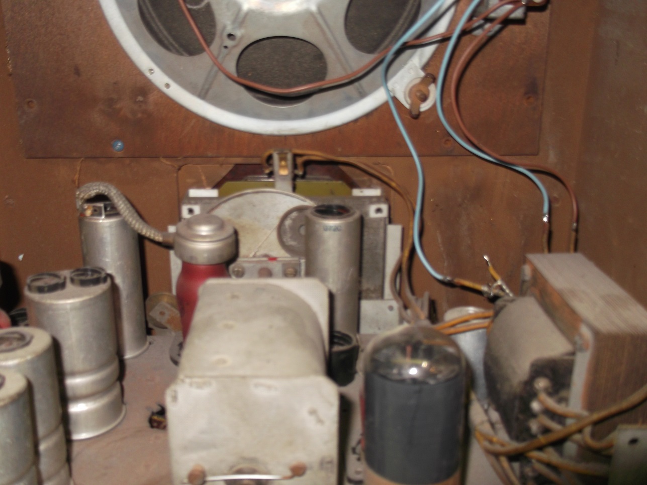

En ce qui concerne Le Tenor T4, effectivement derrière il peut éventuellement manquer le tissu ou le sorte de sac blanc que l’on trouve souvent sur les Philips de cette époque car le Haut Parleur de celui-ci n’est pas d’origine ;je crois me souvenir que c’est modèle à excitation.
C’est un modèle assez courant;j’ai d’ailleurs ce poste à la campagne.Il faut faire attention au cadran en celluloïd qui est assez cassant.

Effectivement la petite a un look de radio américaine (voir Emerson 30 par exemple)mais je ne pense pas qu’elle soit de là-bas, tout d’abord a cause du PO/GO en français mais surtout que là bas ils n’ont jamais fais usage des grandes ondes, seulement les petites qu’ils appellent Broadcast. Quant aux lampes a culot américain, il y a plein de radios de fabrication française comme le Ducretet R4 qui possédaient un jeu de lampe dite américaine.
Ça pu être aussi un poste Américain conçu pour l’ exportation en France.
Sur le petit poste , la lampe derrière le deuxième transfo MF pourrait être une 6c6 montée en détection grille
A cette epoque la 75 n’etait pas courante et il n’y avait pas de CAG

Le ténor T4A n’avais pas un HP a excitation mais bien a aimant permanent … Mais, visiblement, ici, ce n’est pas le HP d’origine !
(Le HP présent est plus récent, n’a pas sa toile de protection, et le transfo de sortie a été remplacé et monté séparément a coté )
regardes sur les decor en laiton au niveau des 3 boutons s il n y a pas d indications voir meme sur les boutons du poste

pour le ténor j ai vu sur le GL l équivalent en Philips ok.
merci pour la lampe ou le tube 6C6 je vais tenter de faire fonctionner ce petit radio en GO.
Pour la petite radio j ai vu sur les boutons il y a des inscriptions mais ?sans la loupe a revoir avec cette dernière…
