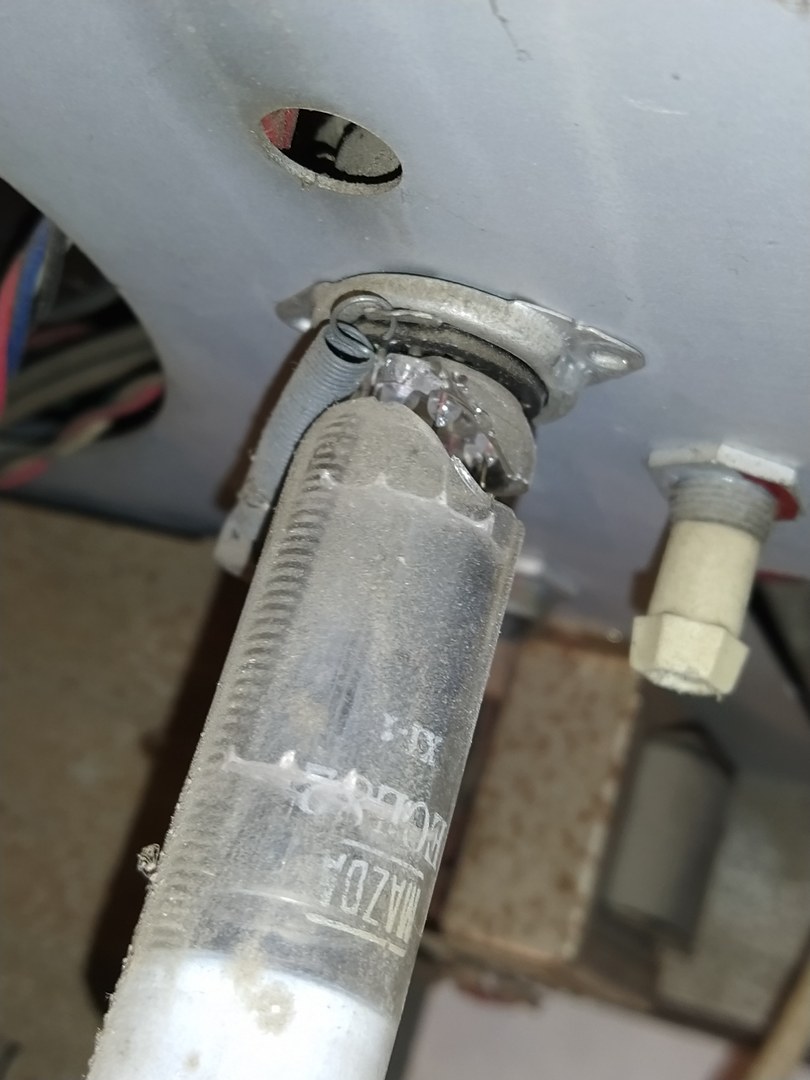

Il y a juste une lampe de cassée :imp: (mauvais manip quand je l’ai récupéré ou avant ? on ne sauras jamais)

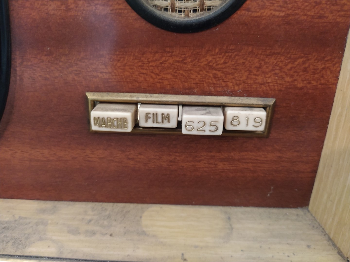

Sur la photo des boutons à quoi servait le bouton «FILM» ?
Daniel
Il est possible que cela concerne la correction sonore. Pour les émissions générales, une égalisation avec présence des mediums et pour les films, renforcement des sons graves ?
Sinon, il existait aussi des lampes à l’arrière de certains téléviseurs qui permettaient d’éteindre l’éclairage de la pièce sans que ce soit désagréable pour les yeux ou encore d’autres qui éclairaient le cadre plastique autour de l’écran. :unamused:

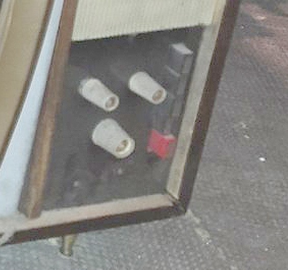

Bonjour Thibault63,
Au vu du fil et les questions/réponses, mes observations rapides :
  • Le TV avec un embrouillamini de fils autour du canon : soit un bricolage pour alimenter le filament avec un transfo séparé, ça se faisait souvent pour « sauver » un tube avec un court-circuit Filament/Cathode.
    Autre possibilité : un survolteur de filament, utilisé souvent dans les années 50/60 pour prolonger de quelques mois la vie d’un tube très fatigué en émission.

La touche « Film »: en général un correcteur de « plastique » ou finesse d’image utilisé pour donner une image plus agréable avec des films transmis via Télécinéma ou Kinescopés.
Le tube cassé: une ECL82. Probablement Oscillateur + Sortie Verticale.
La désignation Exx est intéressante : tube chauffé en 6.3V donc votre TV a des filaments alimentés en parallèle via un vrai transfo à Primaire/Secondaire séparé.

  • Oui tout à fait, ce support noir me fait effectivement penser à un survolteur et ce n’est pas bon signe pour l’état du tube cathodique.
  • Il y a également le blindage du dessous du tuner VHF déposé à gauche du châssis avec un condensateur…

Pour ce qui est de l’ECL82 cassée c’est sans doute la finale audio car pour le balayage vertical on utilisait plutôt l’ECL85.
