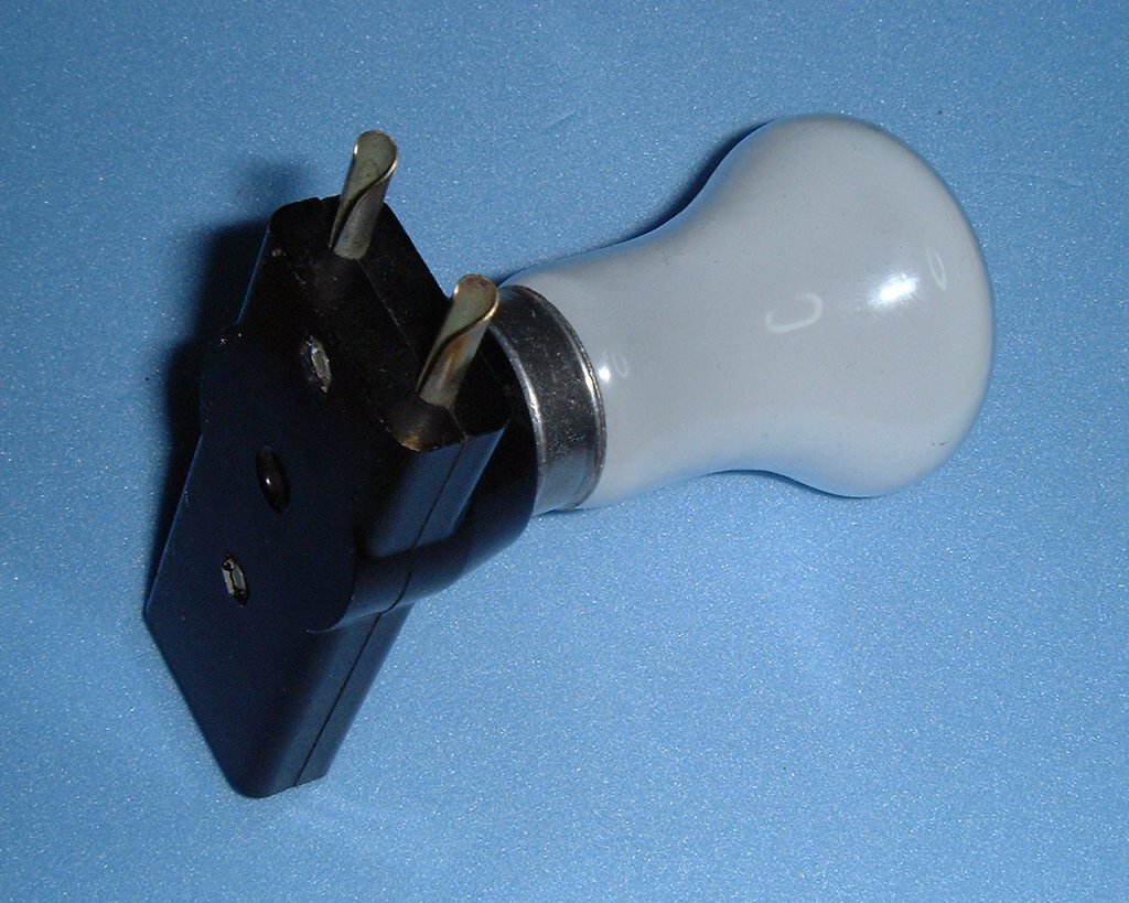

Bonsoir à tous,
  • quelle est l’utilisation de cette belle chose en bakélite des années 30 :question:
Question subsidiaire :
  • si vous en avez déjà vu, quel est son principal défaut à notre époque :question:
Patrick

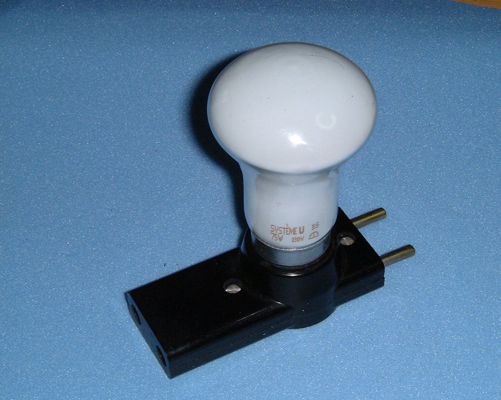

A priori cela sert à mettre une ampoule à baïonnette.
L’inverse de la douille voleuse en sorte.
Évidement, s’il n’y a pas d’ampoule, c’est hyper dangereux car il suffit de mettre les doigts dans la « douille » pour rester collé.
Sauf si la connexion est en série, dans ce cas cela servirait à mettre une ampoule en série dans le branchement.
Peut être pour faciliter l’utilisation d’ampoules 110V de même puissance sur le 220V.
Ou pour chuter la tension pour des petits appareils.

Bonjour.
Il s’agit apparemment d’une prise dévolteuse 220V->110V dans laquelle une lampe à baïonnette 110V fait office de résistance chutrice.
Le principal défaut est évidemment le manque d’isolation.

lampe de 40, 60 ou 100w en série avec un poste de 40, 60 ou 100w en 110v. Pas plus dangereux qu’autre chose: quand vous changez une ampoule à baïonnette, vous ne mettez pas vos doigts dans la douille pour tester; pourquoi le feriez-vous avec cette douille?
Un douille à baïonnette est bien rarement à la portée des petites mains.
Ce qui n’est pas le cas pour cette « prise » que l’on peut poser sur un bureau ou à terre au bout d’une rallonge.

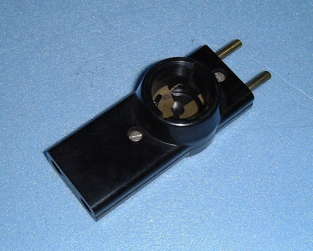

Bonsoir à tous,
j’attendais 3 jours ( nous n’y sommes pas encore :frowning: ) ou 10 000 visites ( on peut toujours espérer :unamused: ), mais devant la montée d’impatience et avant de provoquer une crise, j’apporte un peu d’eau au lavoir de la mère Denis :wink:
Vous voulez l’envers du décor, le voici :
Et puis l’utilisation actuelle détournée que je compte en faire :
Sur ce, j’active mon tournevis pour vous faire vous les entrailles ce soir, mais vous avez déjà tous tout compris …
Patrick
Je ne vois point ce qu’il y a de détourné là-dedans…
Détourné parce que ça ne correspond pas à l’usage initialement prévu.
On peut le découvrir en observant attentivement la dernière photo :wink:
