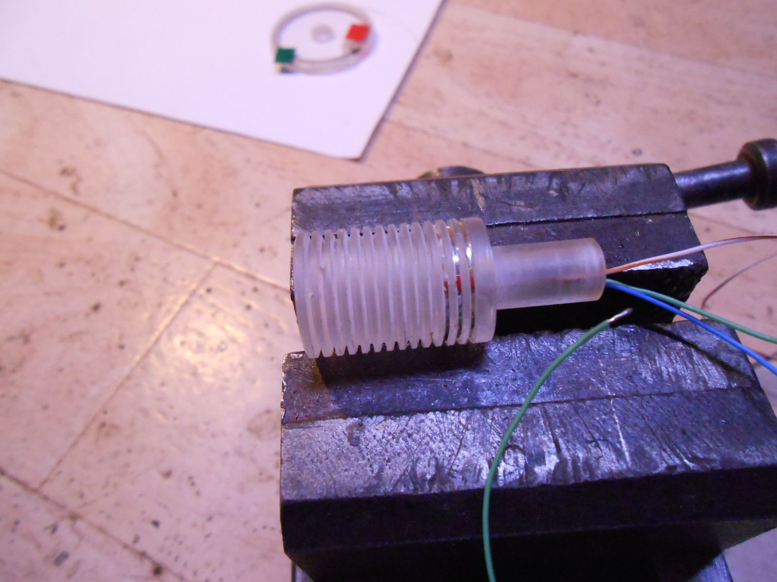

J’ai fais un essai de galvanoplastie ( cuivrage ) sur la pièce ratée
Le cuivre ne prend pas correctement sur le fil que j’ai utilisé
Soit je refait la pièce en utilisant un fil de cuivre pur ( nu ) soit je laisse comme ça et je fait un montage à balais doubles

C’est du fil « ballast » donc légèrement résistant
Comme il y a plusieurs tours dans les gorges , soudées directement au fil de sortie , la résistance ne joue pas
Je me doutais bien que c’était un alliage , mais qui ne tente rien n’a rien
Il y a bien du cuivre qui se dépose mais c’est spongieux et ça se détache facilement , mais il semble en rester un peu sur le fil dans la gorge

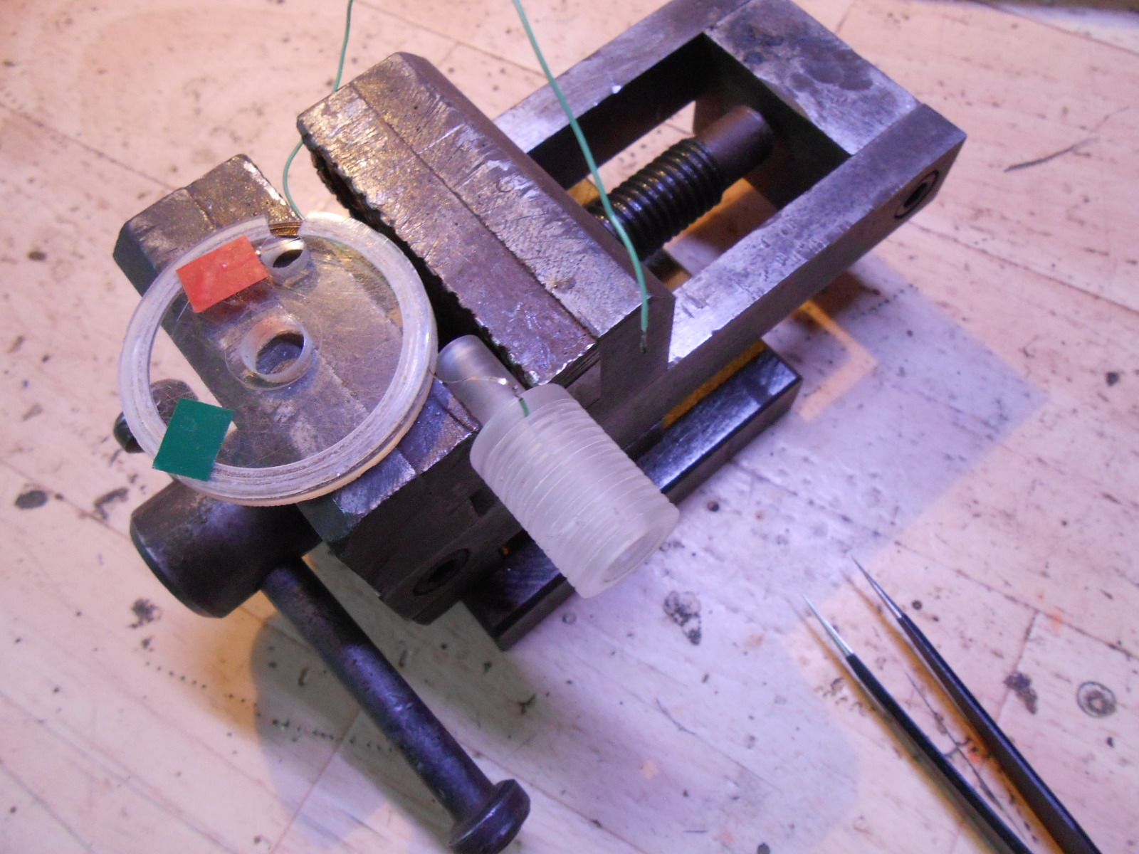

Bon donc finalement , je vais refaire la pièce une troisième fois :sleepy:
Je vais y faire des gorges plus profondes , pour un bon guidage des balais
Je vais aussi faire les bobines en fils de cuivre fin ( pour la galva ça marchera surement mieux ) et je vais utiliser une autre méthode pour les soudures , de façon à ne plus les avoir qui dépassent dans les gorges
Mais ça va vraiment être de l’horlogerie de précision , j’aurai surement des trous de 0,5 mm ou moins à percer

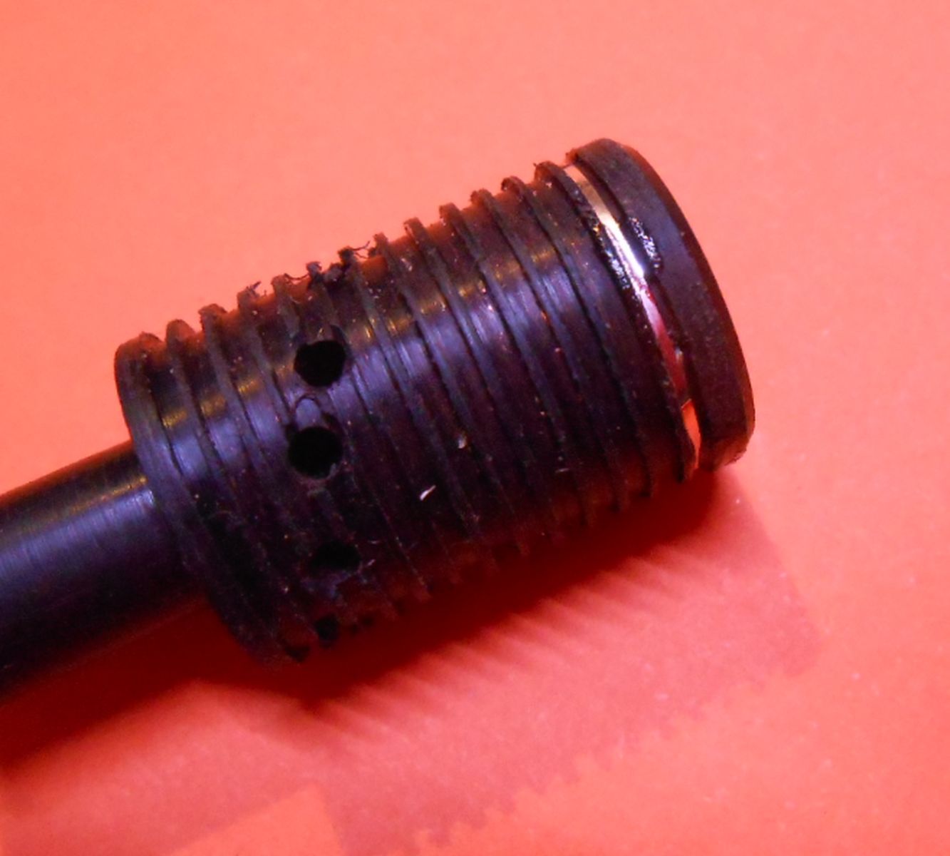

Un grand merci @Radiolo
Les bandes de nickel-chrome vont parfaitement
Et j’ai pu régler le problème de la soudure qui dépassait dans la gorge
J’ai juste fais un essai sur la première pièce raté pour voir , donc ce n’est pas parfait
Les trous sont trop gros , des gorges trop larges et pas assez profondes
Tout cela sera corrigé sur la dernière pièce qui n’a pas encore les gorges ni les trous de fait

Pour la soudure , il n’y a plus de problèmes , je la fait avant de mettre la bande et la soudure se trouve noyée dans l’épaisseur de la pièce
Pour la bande , finalement j’ai opté pour la solution la plus simple :
Je l’ai collée avec de la cyanolite
Il faut juste faire attention à ne pas en faire baver sur la partie extérieur de la bande
La dernière pièce est en plexiglas

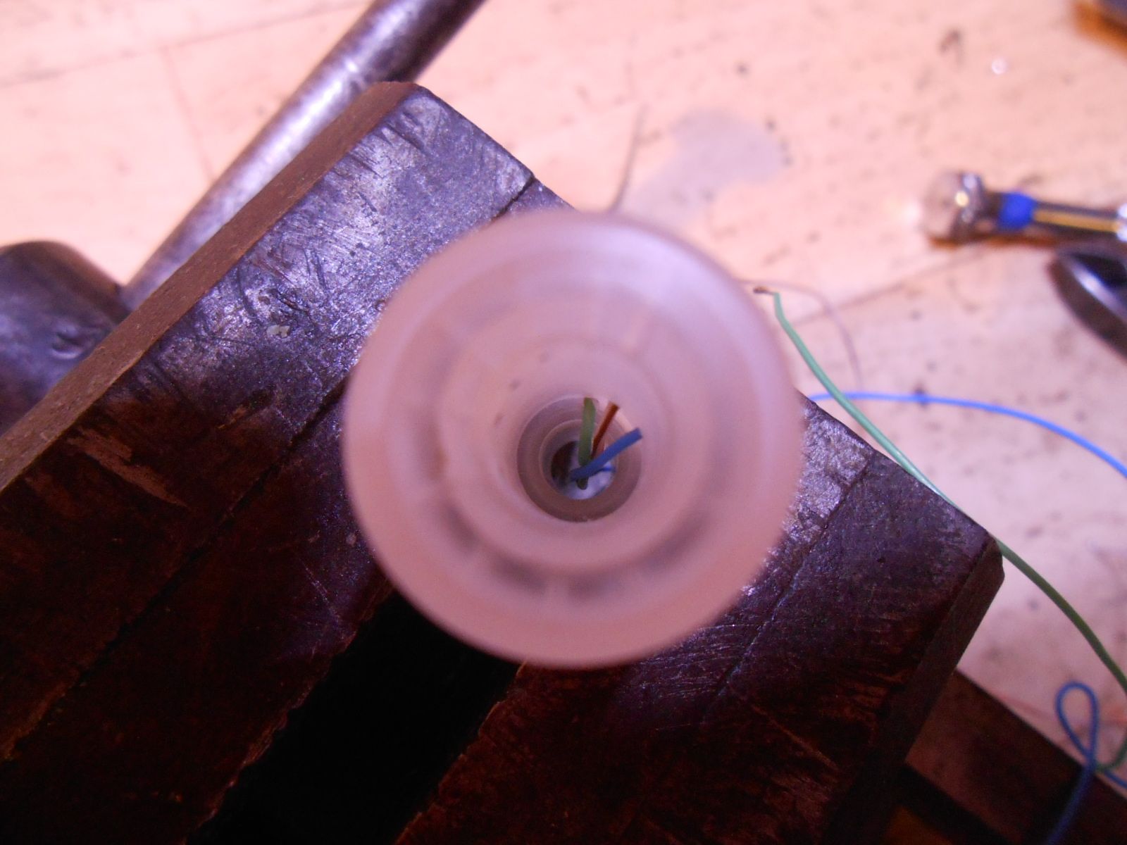

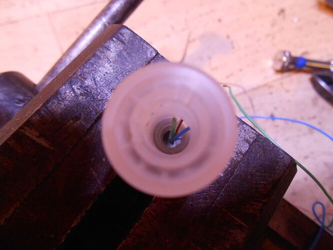

Après quelques jours de repos , j’ai attaquée le montage définitif
Travail sous la loupe et avec des brucelles
Mais c’est bon
J’ai déjà fait trois contacts
La bande de nickel est fragile mais une fois montée dans la gorge ça ne bouge plus ( les gorges font aussi 0,5 mm de large , j’ai dû faire un outil pour les tourner )
Et la soudure ne gène plus puisqu’elle est noyée dans le corps
Le plus marrant à faire ça a été de percer des trous de 0,6mm pile dans les gorges , avec une mèche carbure , en les décalant de 30° chaque fois pour décaler les sorties des fils
Et les fils dans le corps ne risque plus de se toucher et faire un court-circuit
Encore 9 à faire
