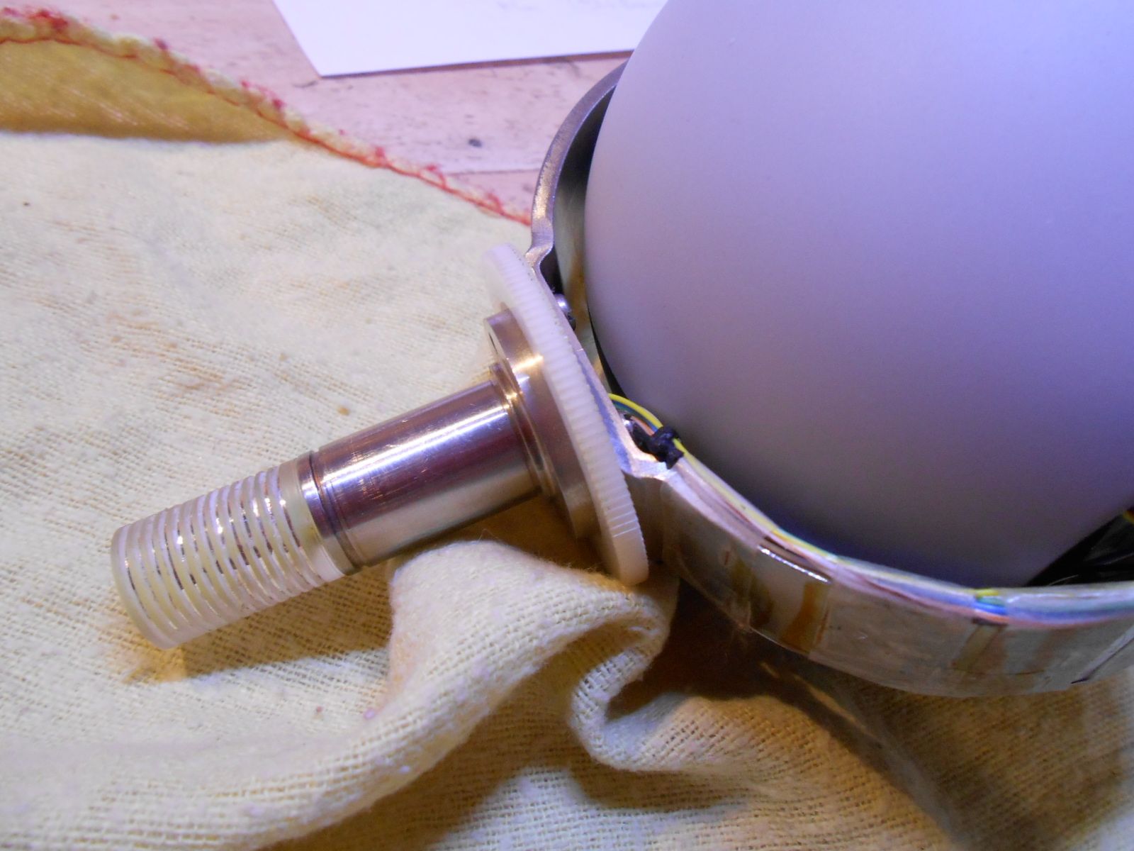

Devinez ce que je répare

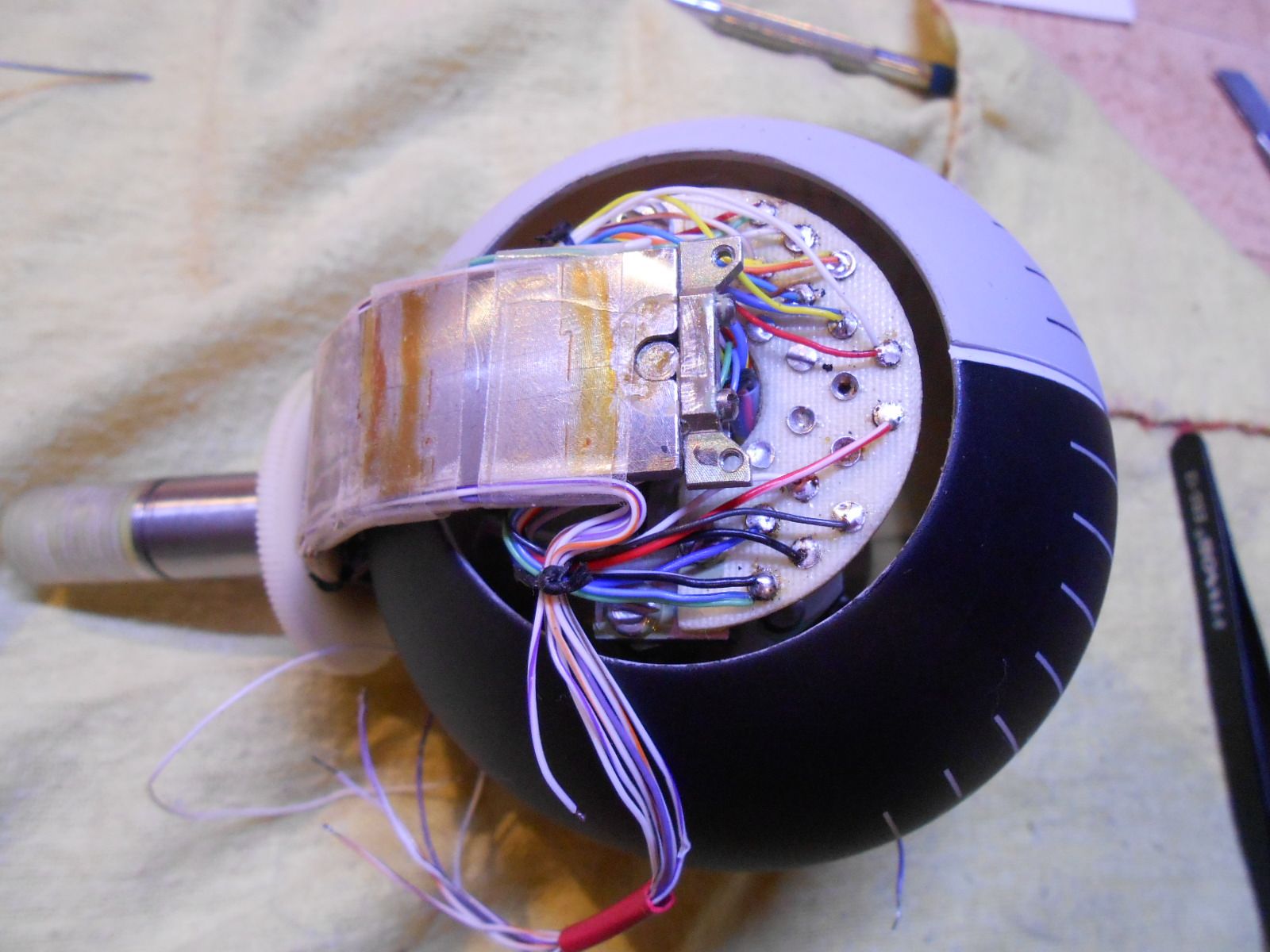

J’ai pris mon temps pour faire cette pièce
Parce que faire les soudures avec la loupe ce n’est pas pratique
On n’a pas la notion de profondeur , l’idéal c’est le binoculaire

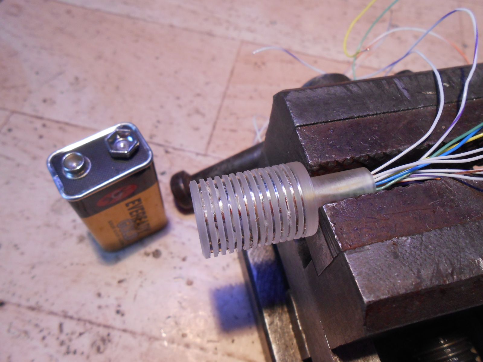

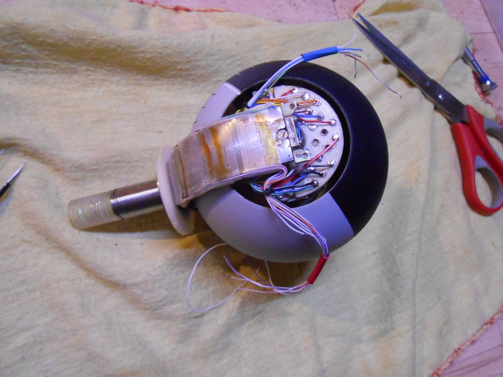

Finie , et testée
J’ai mise un fil de plus en réserve ( au cas ou )
Ce soir , coulage du caoutchouc au centre , pour maintenir tout les fils en place
S.

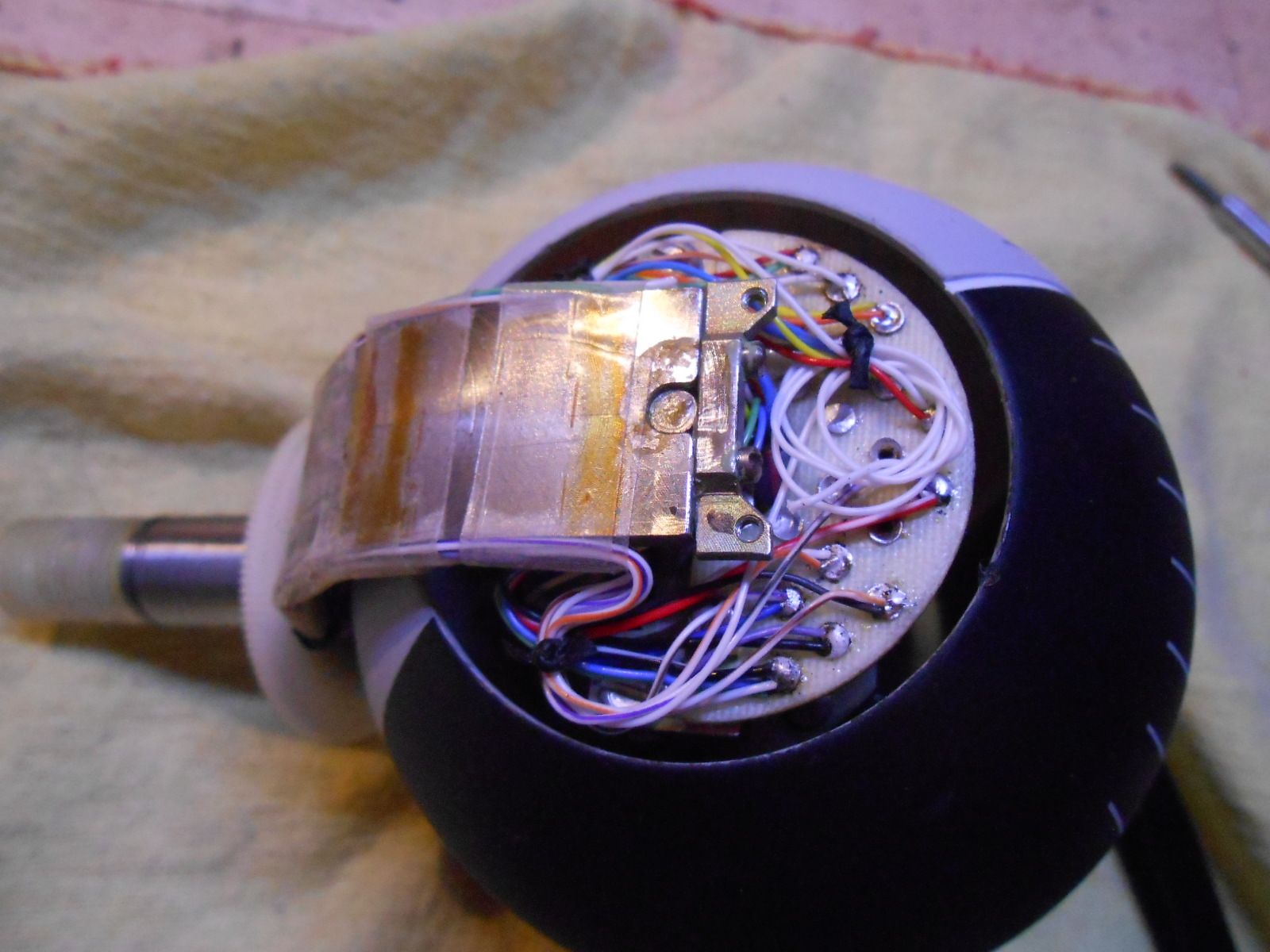

J’ai bien avancée sur le câblage de la boule
J’ai du câbler en partant de la pièce que j’ai refaite donc en sens inverse de ce que j’ai fait la première fois
Contrôle de chaque liaison jusqu’aux bagues , j’ai même rajouté un fil de plus au cas ou , mais il ne m’a pas servi ( tant mieux )
Je vais pouvoir remonter l’ensemble
Prochaine étape , faire les balais qui iront dans les gorges conductrices

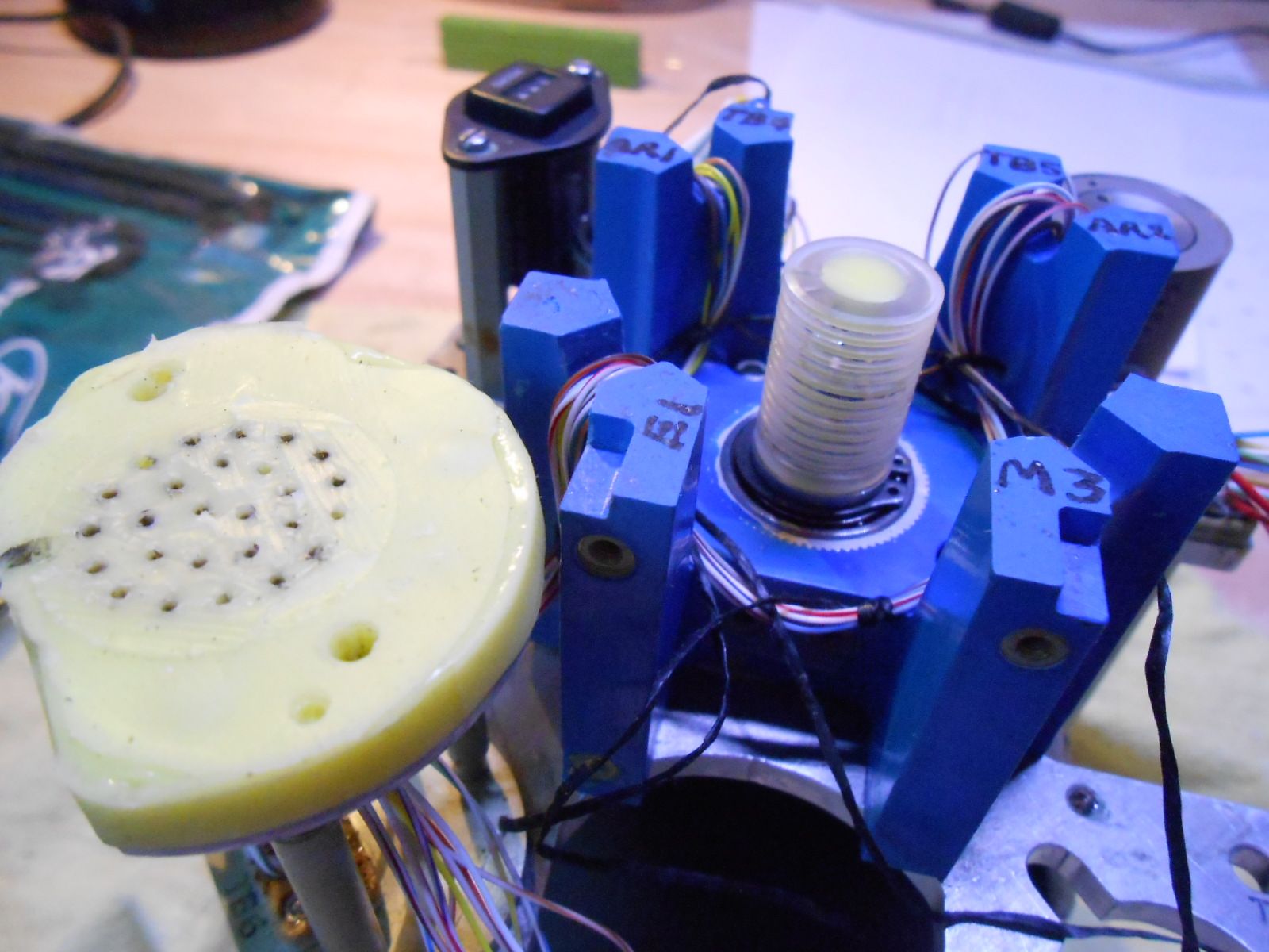

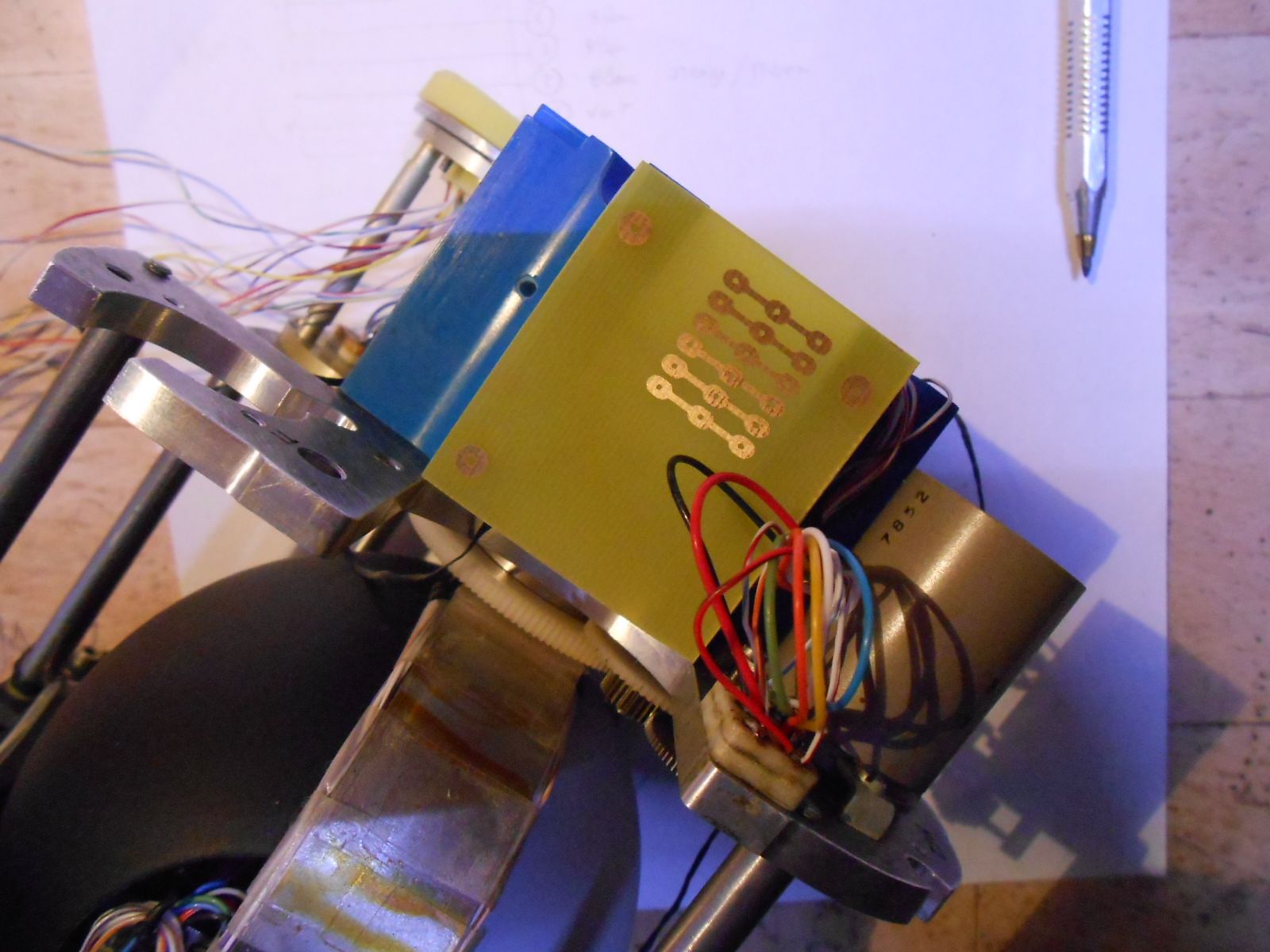

J’ai pu me procurer de la corde à piano de 0,4
Je viens de vérifier , elle est soudable
Je vais faire deux plaques pour les souder ( une pour les pairs et une pour les impaires , car autrement les soudures seraient trop proches )
Il y aura deux balais par bague , mis face à face , pour éliminer les risques de mauvais contact
Et j’ai deux coté de libres pour monter les plaques
Il faut juste que je modifie le pas de la grille de mon logiciel pour dessiner le pcb car il est en pouce
S.
ou les découper dans des lames de piles de 4,5 V
elles sont élastiques juste comme il faut
@F6FLC Le problème avec les lames de piles actuelles c’est qu’elles ne sont plus soudable comme celle en cuivre
J’en ai faite la mauvaise expérience une fois
Et couper des bandes de 0,5mm dedans ça risque de n’être pas simple
Comme j’ai trouvé de la corde à piano de 0,4 soudable , je vais faire les balais avec
De plus la section est ronde
Et le problème est réglé au niveau du tambour rotatif de la boule
Je vais mettre pour chaque contact une paire de balais opposés à 180° , comme ça en cas de mauvais contact sur l’un , l’autre conduira

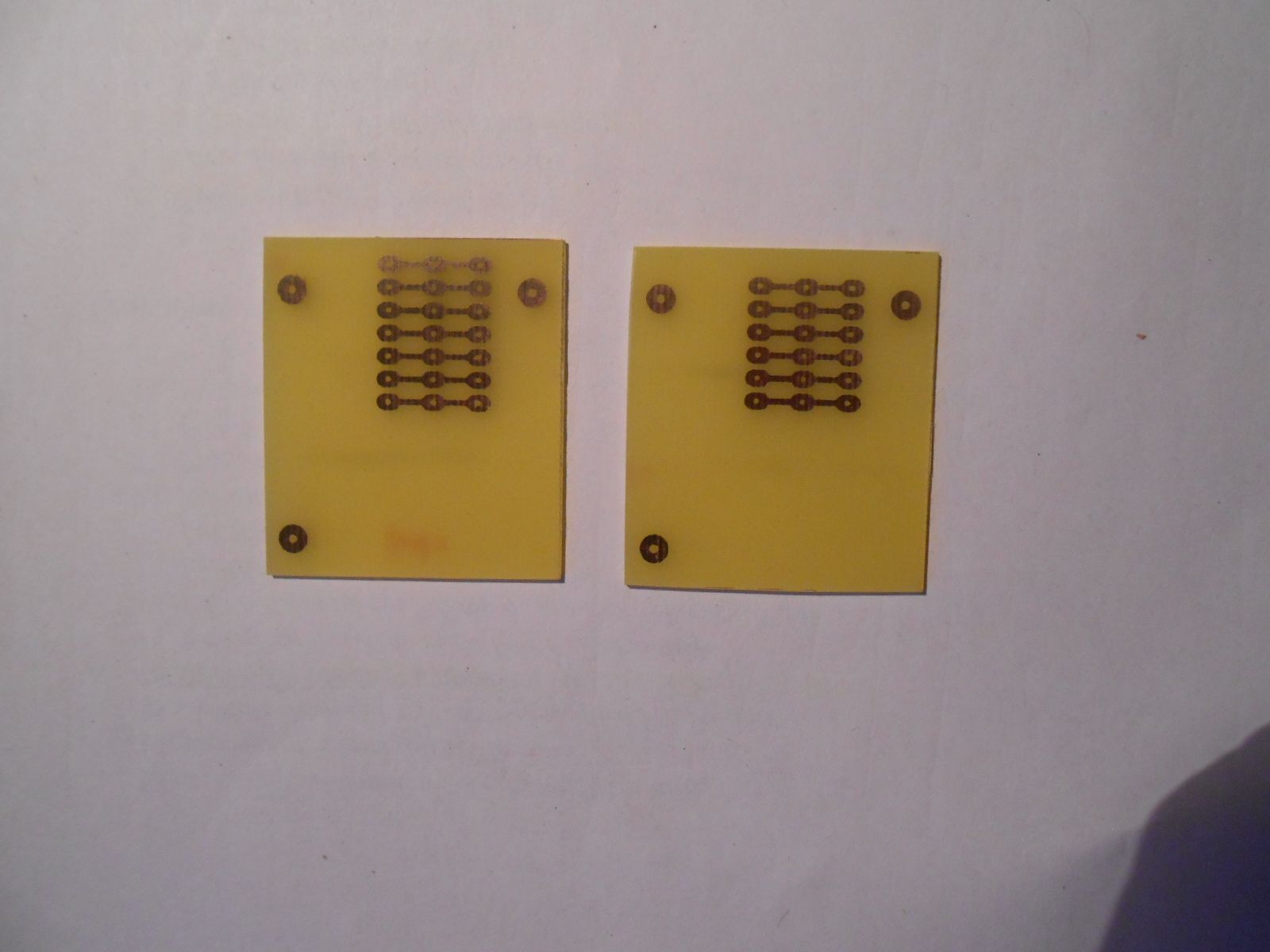

J’ai dessiné les plaquettes porte-balais
J’ai du en faire deux , une pour les balais pairs et une autre pour les balais impairs
Car souder les 13 balais sur une seule plaque étais impossible , soit les soudure se touchaient soit elles étaient trop petites pour les balais de 0,4mm
Il va falloir percer dans les deux premières pastilles des trous de 0,4mm pour les balais
La troisième ne sera pas percée , les fils seront soudés coté cuivre
S.

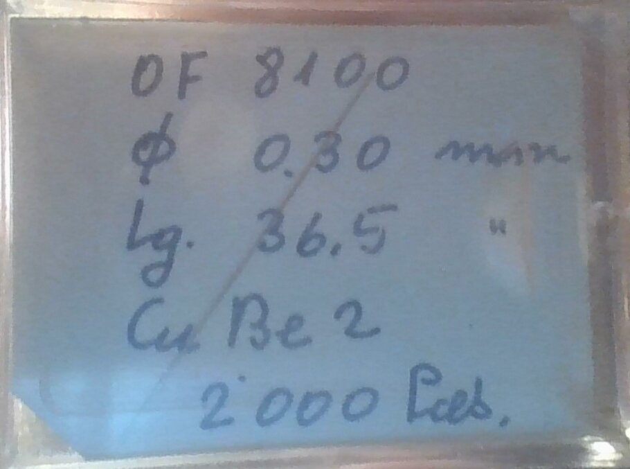

J’ai retrouve mes stocks
j’ai des moustaches d’UBe2 en 4/4 dur
diametre 0.3mm
longueur 36.5mm
traitement Ni ou Ag je n’ai pas retrouve le dossier papier
origine : meme utilisation que ce que tu fais …
Ce serai parfait , la longueur dont j’ai besoin est de 35 à 36mm
C’est un coup de chance
Mais il ne m’en faut pas 2000
Juste 26 ( 2 par contact et il y a 13 contacts )
Si j’arrive à le faire refonctionner se sera en grande partie grâce a vous
