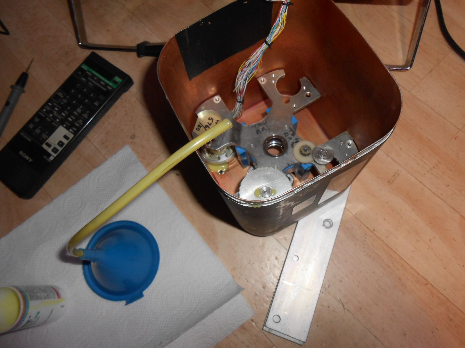

Ça a été un peu plus compliqué que ça car c’est la prise femelle qui est fixé à l’horizon et qui viens se ficher sur un connecteur mâle qui se trouve au fond du boitier ( et qui ressort par un autre connecteur mâle à l’extérieur pour relier au câblage de l’avion )
Car une fois fermé tout est scellé et sous atmosphère neutre

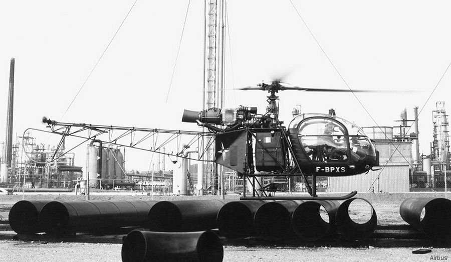

c’était celui là ?
► https://www.thisdayinaviation.com/tag/f-bpxs/
J’avais pas vu le lien dessous
C’est bien celui-la mais il n’a pas (encore) la plaque du record
Je cherche dans mes photos ce soir ( à l’époque il n’y avait pas de numérique ) et je les posterai
Non, mais il me semble que l’on parle du record plus bas dans l’article (in english :frowning: )

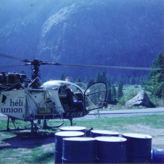

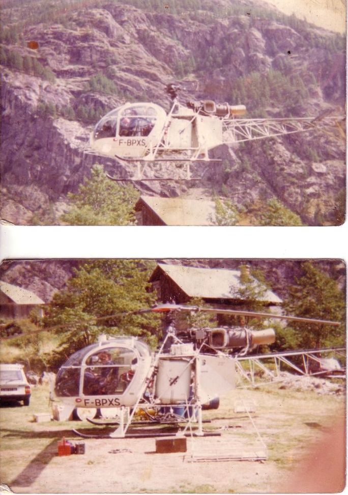

J’ai retrouvé une partie des photos
Celle du F-BPXS n’est pas de bonne qualité , la photo est ancienne
J’ai aussi retrouvée la photo de l’autre LAMA lui c’est F-GCCR

@anon63752961
Comme dit plus haut , c’est un peu plus compliqué car lorsque tout le bloc horizon est remonté , il rentre juste dans le boitier et le connecteur femelle ( qui avait été enlevé) doit tomber avec une très grande précision sur le connecteur mâle qui se trouve au fond et solidaire du boitier ( surtout qu’il comporte 26 broches très rapprochées )
J’ai du donc reconstituer un connecteur mâle avec une série de pinoches de bon diamètre et y souder des fils fins assez longs
Ensuite j’ai fait le moule sur une partie de l’horizon qui se positionne au fond et j’ai coulé la résine
Et j’ai du le faire avec un petit entonnoir et un tuyau minuscule
