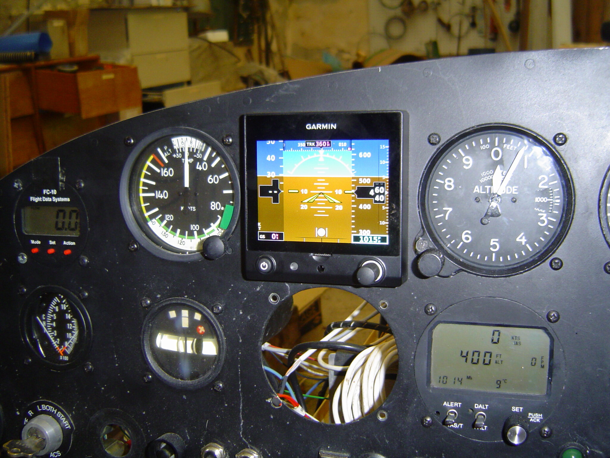

J’ai fait la planche aux instruments de mon avion de construction amateur avec un horizon artificiel électronique au lieu de l’ancien pneumatique.
Les instruments de vol mécaniques deviennent progressivement électroniques avec des gyros piézoélectriques.
Simon
Le mien n’est pas pneumatique mais électromécanique
C’est plus intéressant à réparer
Mais je vois que du coup vous avez deux billes ?
S.
Au moins, la mécanique ne bugue pas !
Oui et deux altimètres !
Simon
