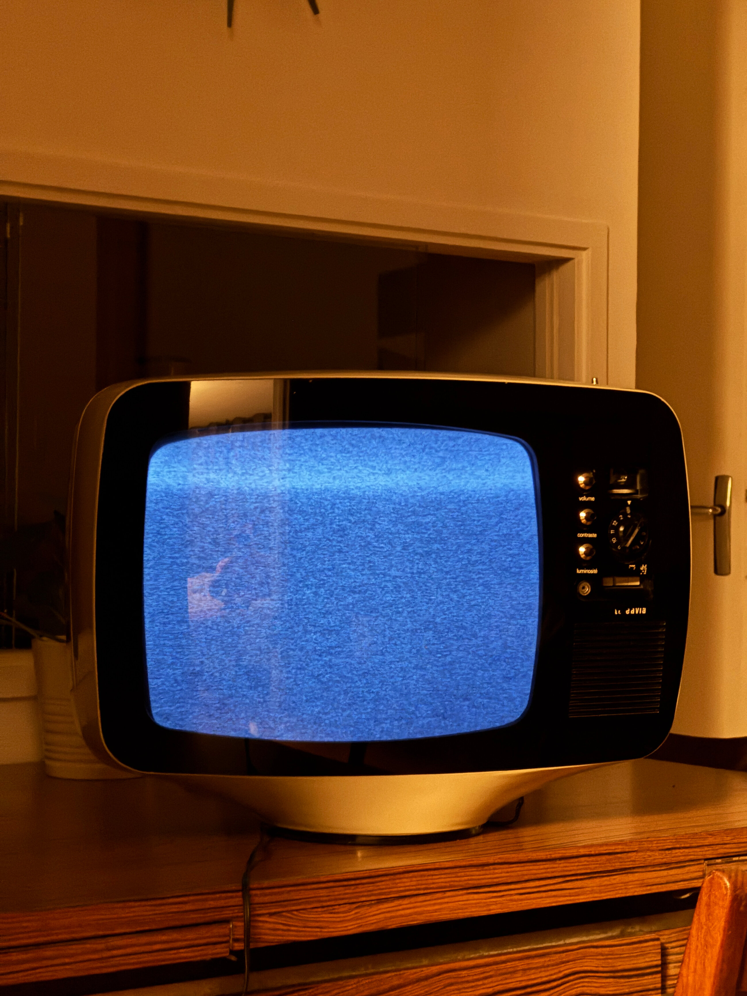

Après une bonne dizaine de minutes à tourner direct sur secteur le poste commence à reprendre vie
Ce n’est pas hyper lumineux même luminosité et contraste à fond, il est possible que le tube soit fatigué mais ça fait le job. En tout cas aucun bruit ou odeur bizarre à signaler donc c’est très positif

C’est sur une véritable image, non pas de la neige, qu’il faudra le juger et attendre plusieurs de heures de fonctionnement pour un réveille complet du tube.
Cette neige à l’écran est très bon signe également, un modulateur UHF raccordé à sa prise d’antenne et ça devrait parfaitement fonctionner.

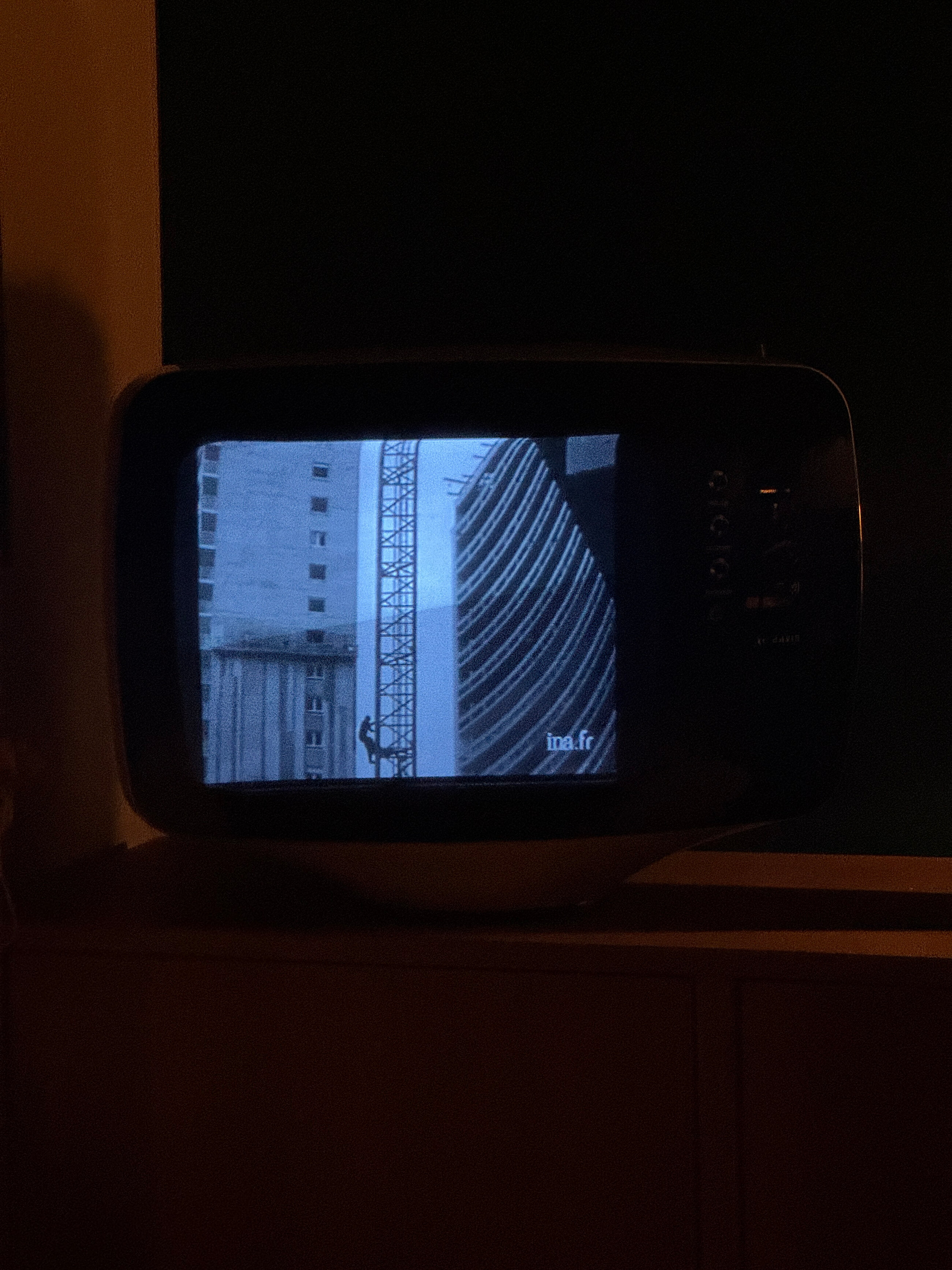

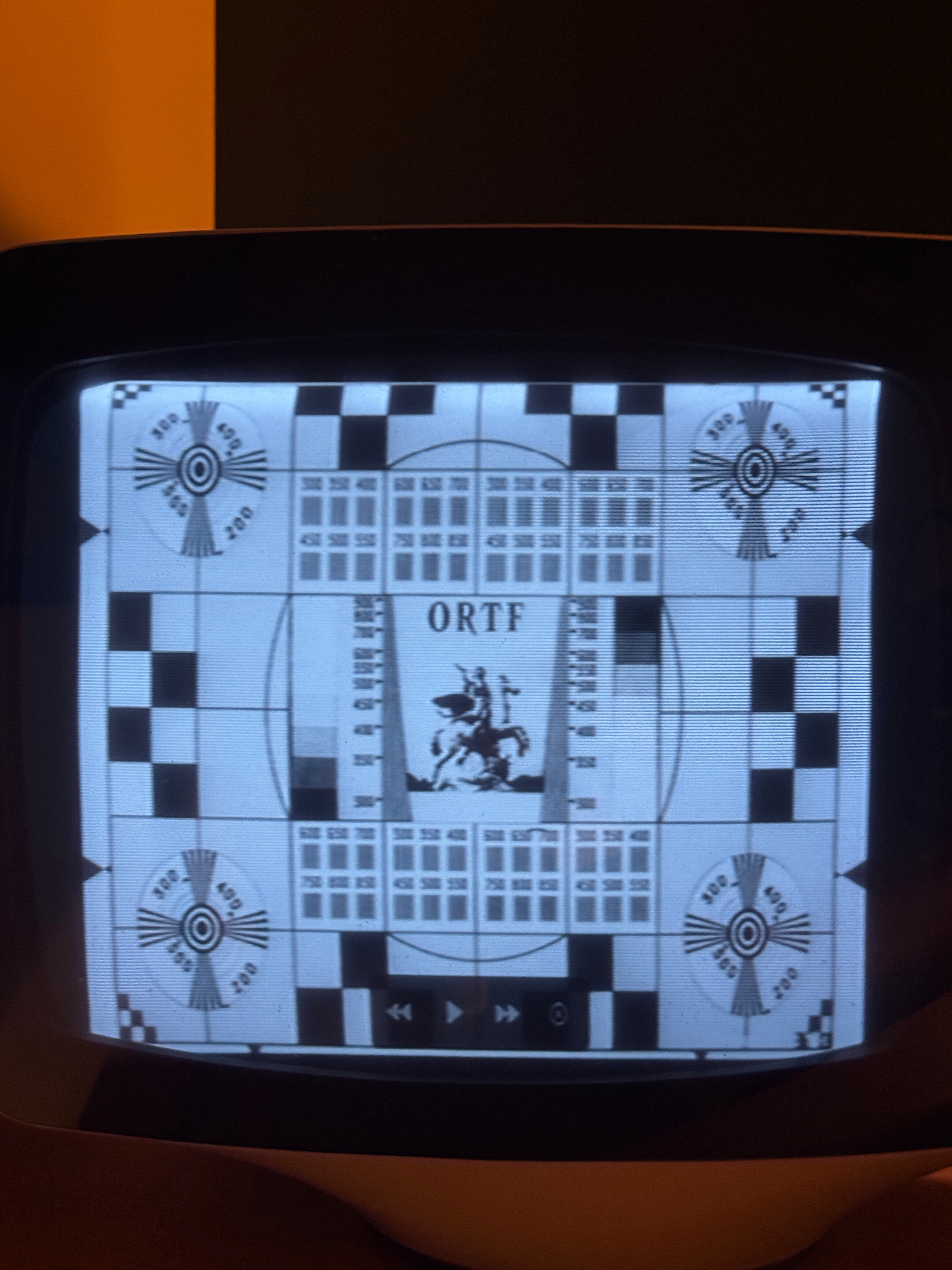

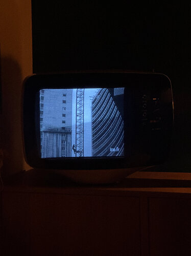

Après essai, les réglages de stabilité horizontale et verticale ont tendance à dévier un peu tout seuls, la géométrie de l’image est un peu bancale sur le haut et elle a tendance à trembler/sauter. Malgré cela le rendu n’est pas mal du tout :
En ce qui concerne le son c’est un peu plus mitigé car il sort, mais est couvert par un bourdonnement important
Mais globalement, c’est un poste qui tourne plutôt bien pour son âge :slightly_smiling_face:
il y a deux problémes :wink:
  • linéarité verticale haut
  • manque de largeur image
