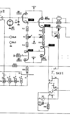

Bonjour, après plusieurs années de non utilisation ( peut-être bien une vingtaine d’années) je voulais remettre en route un voltmètre éléctronique Philips GM6001.
Apparemment il ne respire plus (l’aiguille reste désespérément à 0 sans même avoir bougé d’un mm) ce qui est surprenant pour un volmètre électronique à tube au moins dans la phase de démarrage.
Après avoir entrepris son démontage j’ai entrepris une vérification visuelle (rien d’anormal) puis la vérification de l’alimentation: tout est bon!
Je me suis donc concentré sur l’ampli de mesure proprement dit à charge cathodique constitué d’une ECC88 et d’une PCC85 (voir la figure)
Il apparaît que j’ai la bonne tension sur les cathodes du 1er tube (en fait 2,3V au lieu de 2,2V) mais pas sur les cathodes (6,3V au lieu de 3,1V)
Si j’applique 3V à l’entrée du VE je les retrouve évidement aux bornes de C1 mais je n’ai rien en sortie entre les 2 cathodes du PCC85
J’en déduis que le tube est bloqué ou est naze. Est-ce que je fais une erreur d’interprétation ou ai-je raison?

Peut être un tube surchauffé et l’autre sous-chauffé .
Les chauffages sont en série , les intensités du PCC85 et 6DJ8 /ECC88 ne sont pas les mêmes .

Les potentiomètres dans les cathodes , parfois le curseur n’a plus un bon contact .
Il passe environ (si je ne me trompe pas ) 2 fois 3,6 mA du curseur de celui de B2 .
Avec les potentiomètres bobinés c’est très fréquent .
OK, je peux essayer de vérifier ça avec un coup de bombe KF et en titillant sa position. Mais dans ce cas je ne comprends pas trop pourquoi j’ai la même
tension sur les cathodes ce qui correspond bien à un montage symétrique (il est vrai que la valeur mesurée est anormalement élevée) Avant mon coup de bombe
je vais néanmoins vérifier à l’ohmmètre les 2 branches du potentiomètre via le curseur. Si c’est bon la bombe ne changera rien. Je vais vérifier. Merci

Bonjour Adams, tu avais raison :slight_smile: il y a bien un problème sur le potentiomètre R37
Le point milieu ne fait plus contact, même en l’ajustant! C’est quand même bizarre vu que ce n’était qu’un ajustement donc un potentiomètre qui n’était jamais sollicité.
Je vais donc essayer de le démonter pour voir si je peux faire quelque chose et d’en trouver un quitte à le bricoler
Re, potentiomètre démonté et ouvert. Le problème était du à un excès de graisse mal vieillie. Un bon nettoyage , un coup de bombe contact
et tout fonctionne à nouveau. Volmètre éléctronique comme neuf! :smiley:
