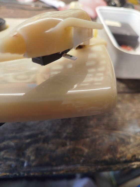

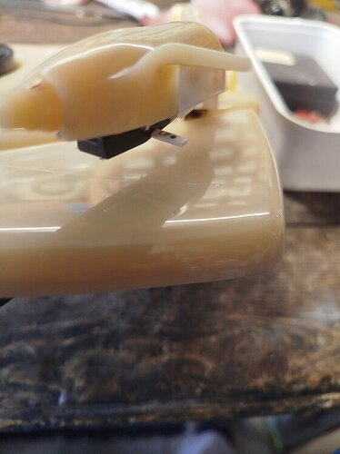

Une photo du montage :
J’ai fait un montage avec la cellule céramique chinoise sur un Teppaz Oscar Major qui donne une bonne puissance avec sa cellule d’origine et le résultat c’est plus faible çà reste correct mais la puissance n’est pas vraiment là !

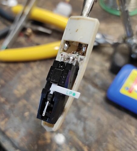

J’utilise ceci, vieille cellule BSR Stéréo, j’en ai encore en réserve :
On peut réparer deux têtes, donc.

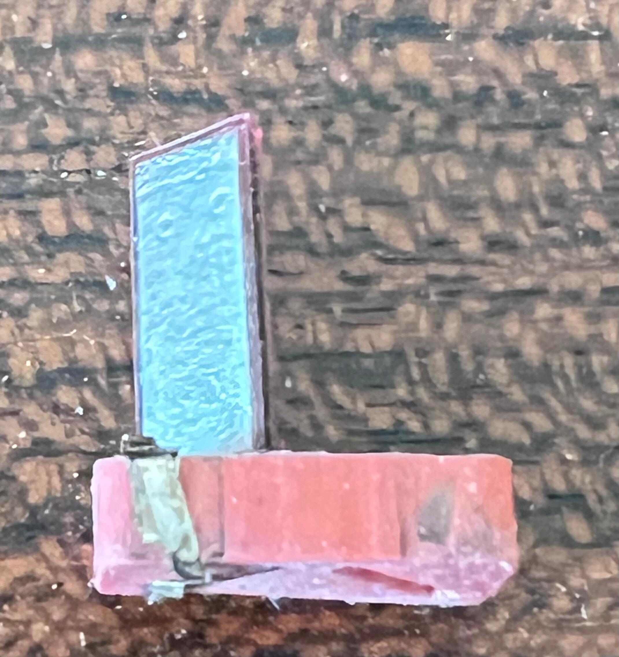

C’est une idée, la cellule est piezo ou céramique ? La cellule chinoise est aussi stéréo mais l’élément est étroit, on pourrait en utiliser deux mais pas facile et je ne sais pas si en serie celà améliorerait quelque chose !

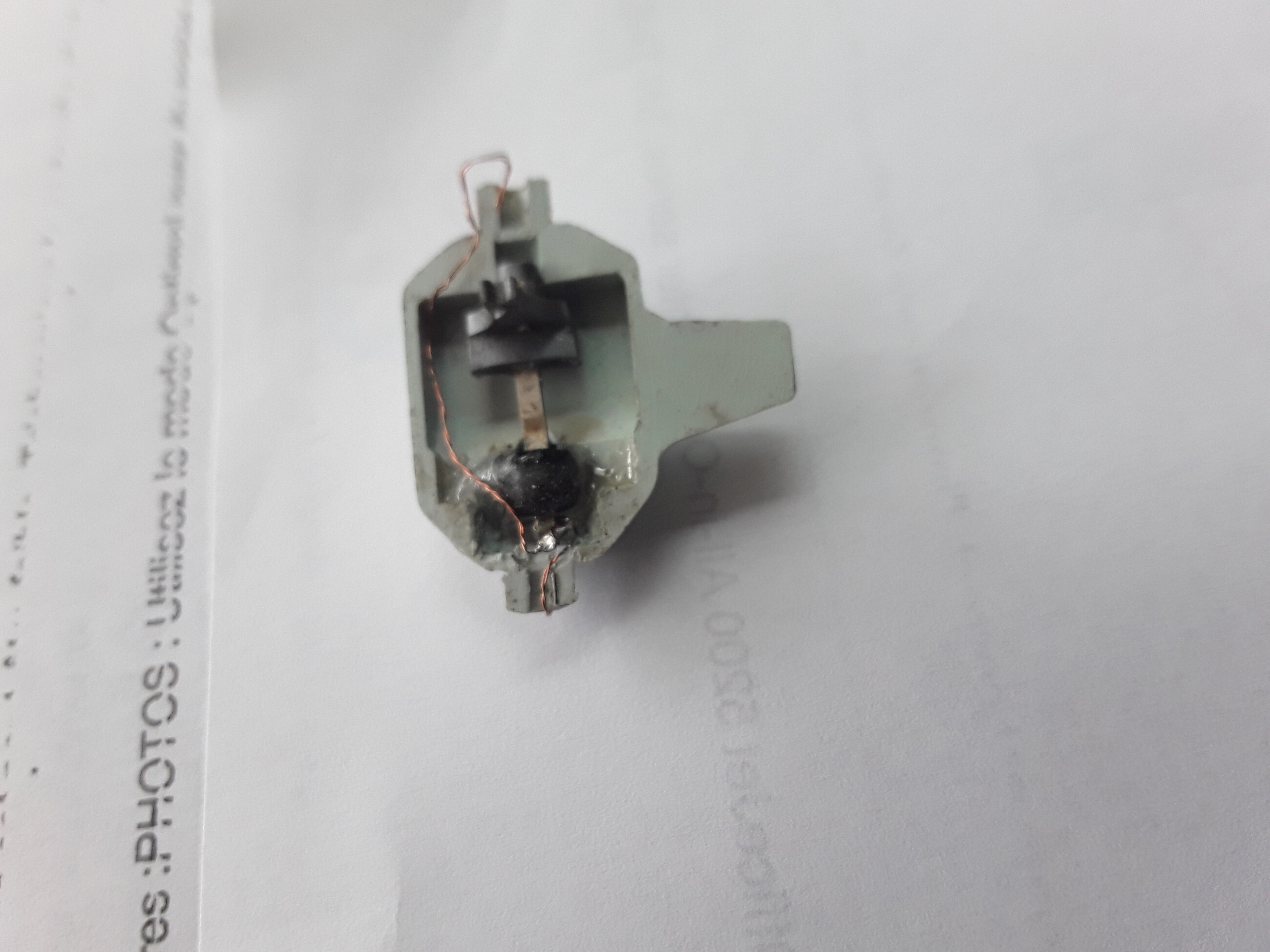

On remplace juste le cristal de seignette, tout le reste est conservé.
Hop!
J’ai remarqué une chose sur la position du cristal ,il est toujours légèrement incliné à gauche et à droite pour une cellule stéréo, il faut aussi trouver une cellule ancienne et en état

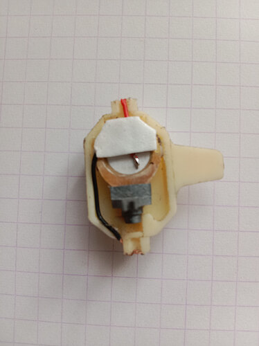

J’ai continué mes investigations pour cellule Teppaz, jai adapté un élément buzzer de 12 mm pour remplacer le cristal défaillant, le buzzer a une très bonne sensibilité et le signal est très bon mais reste toujours un peu faible !
J’ai pu associer deux buzzer mais je voudrai les monter pour qu’il soient en serie et doubler la tension pour un même déplacement, la polarité est-elle à respecter ou leur association n’a pas de sens ?
Merci pour vos reponses
Salutations Jean-Luc
oui il y a un sens a respecter pour que les tension s’additionnent
C’est bien ce que j’ai fait ,il y a deux fils un rouge et un noir ,j’ai empilé les deux cellules isolées l’une de l’autre relié un noir et un rouge çà aurais été plus facile de coller les deux disques !
Je ne sais pas par contre si il faut maintenir fermement du coté arrière ou si’il faut que celà reste souple !
