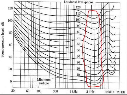

Différence entre potentiomètre balance et volume!
C’est ce que j’ai constaté plusieurs fois si on met un LIN sur la commande de volume
peut-être que j’ai des oreilles de plutonien ?
la courbe est bien log sur toute la dynamique
avec une augmentation de sensibilite entre 3 et 6 KHz,
c’est cette partie la que la prise intemediaire dite de correction physiologique corrige
