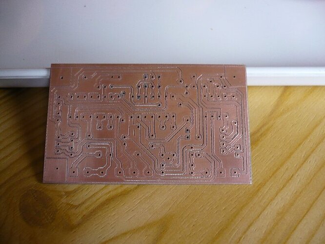

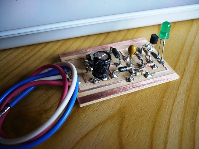

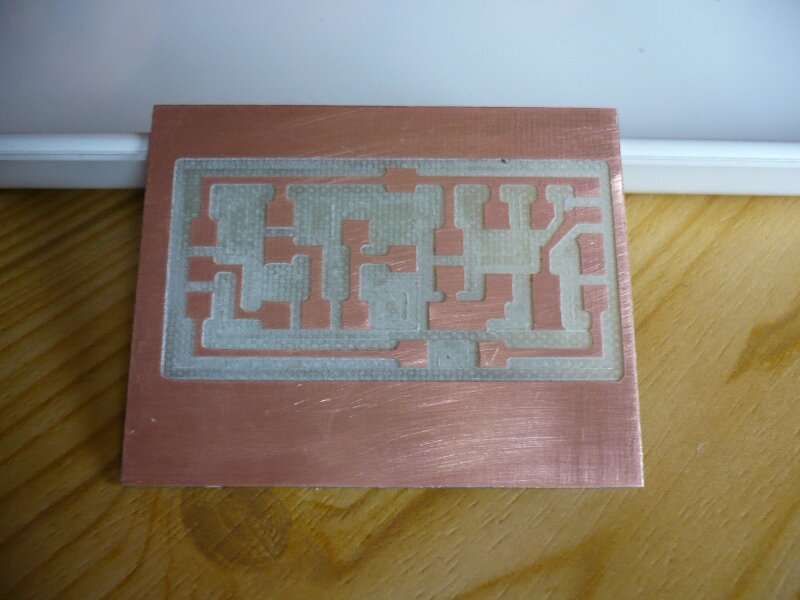

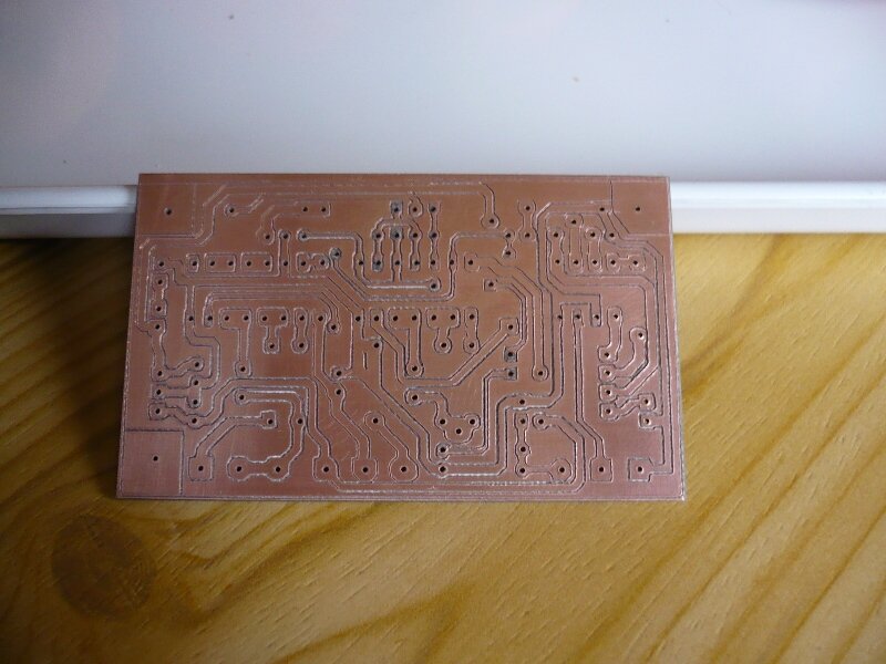

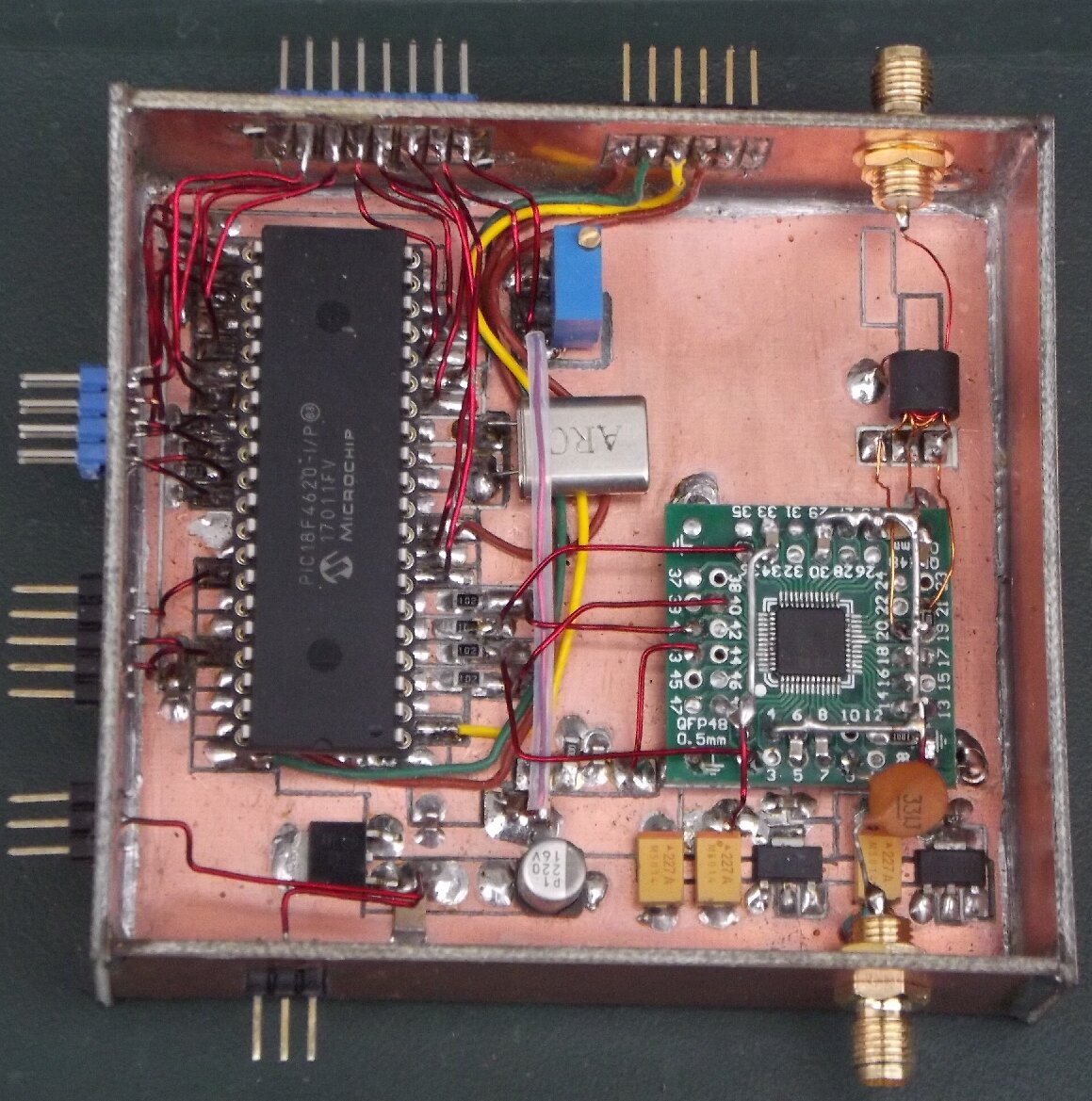

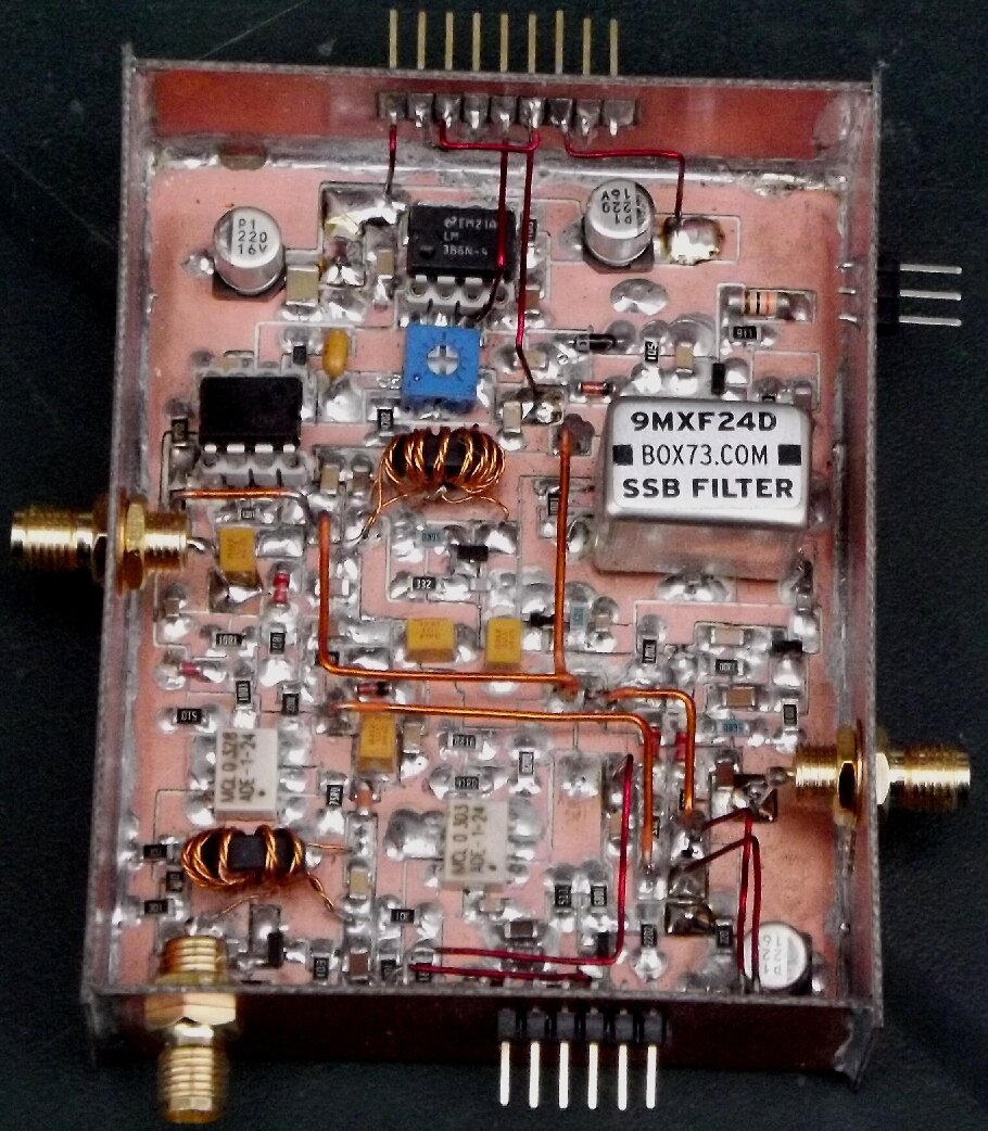

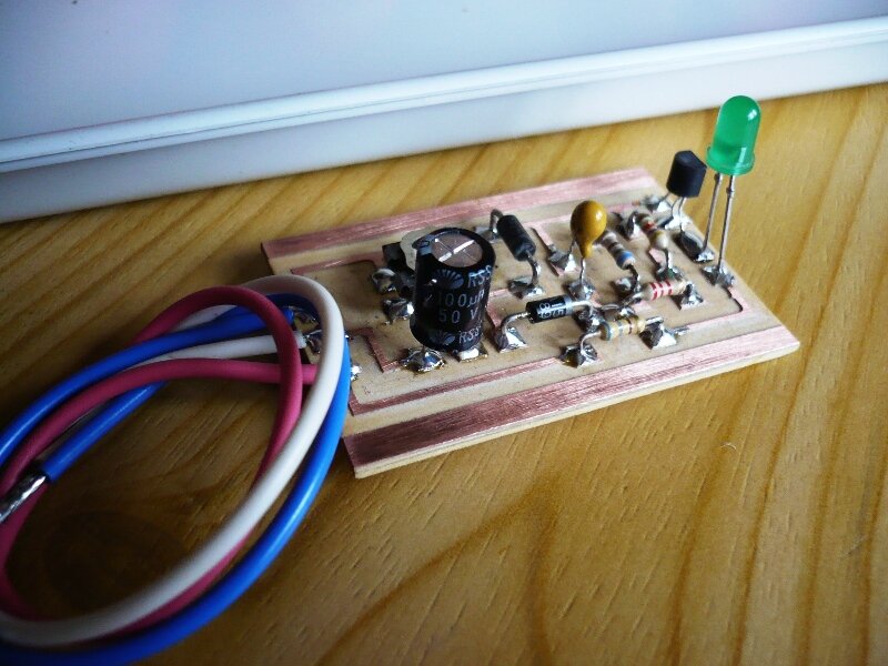

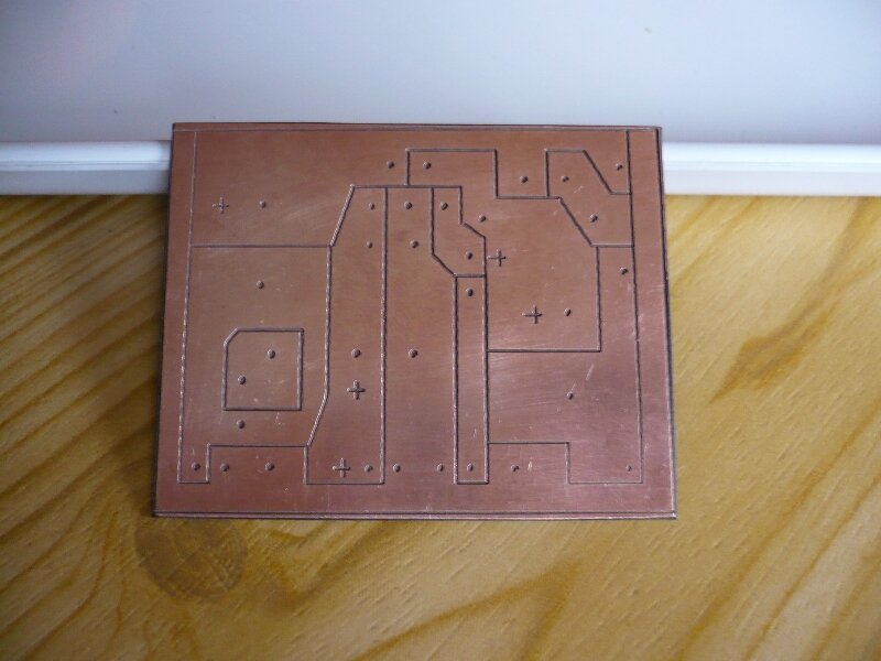

Pour les intéressés, voici différents types de circuits imprimés réalisés avec une table de fraisage CNC.
Ceux-ci ont été confectionnés avec une table de fraisage CNC faite entièrement maison.
Pour la réalisation de tous ces circuits, la programmation est faite en GCode.
Bonne journée à tous.

On peut aussi extrapoler le raisonnement vers l’usinage des faces du boitier, pour sortir sur des connecteurs standards, ce qui rend les circuits interchangeables.
Très pratique pour des construction modulaires.
Pour les circuits intégrés dont le pas des pinoches est trop fin pour être compatible avec ce type de gravure, on peut utiliser des adaptateurs intermédiaires standards, vendus quelques centimes sur internet, sur lesquels il suffit de braser le circuit posant problème.
La photo ci-dessous représente une adaptation d’un AD9951, (TQFP48) sur un PCB fraisé manuellement, en utilisant une fraiseuse standard.

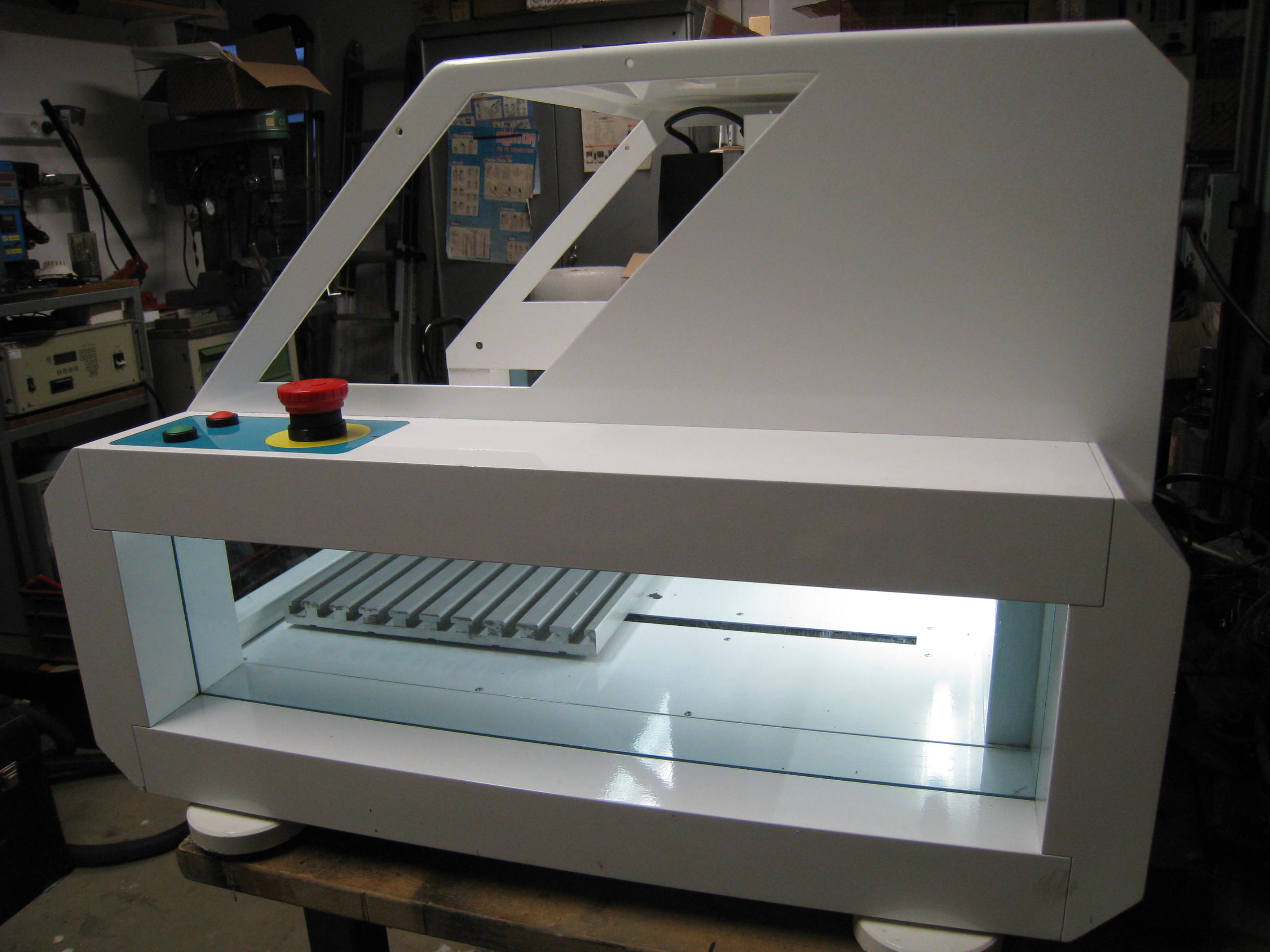

J’ai une petite CNC à vendre, à terminer, il faut que je fasse le point.
Cdt,
Gerard
Voici des images :
IMG_1225
La surface de travail est 30020070mm, les moteurs PP installés sont des NEMA17, vis à billes.
Elle est entièrement en aluminium laqué.
Poids environ 50kg.
A l’origine, elle était équipée d’une carte d’extrapolation mode parallèle et de cartes d’axe Alzanti.
