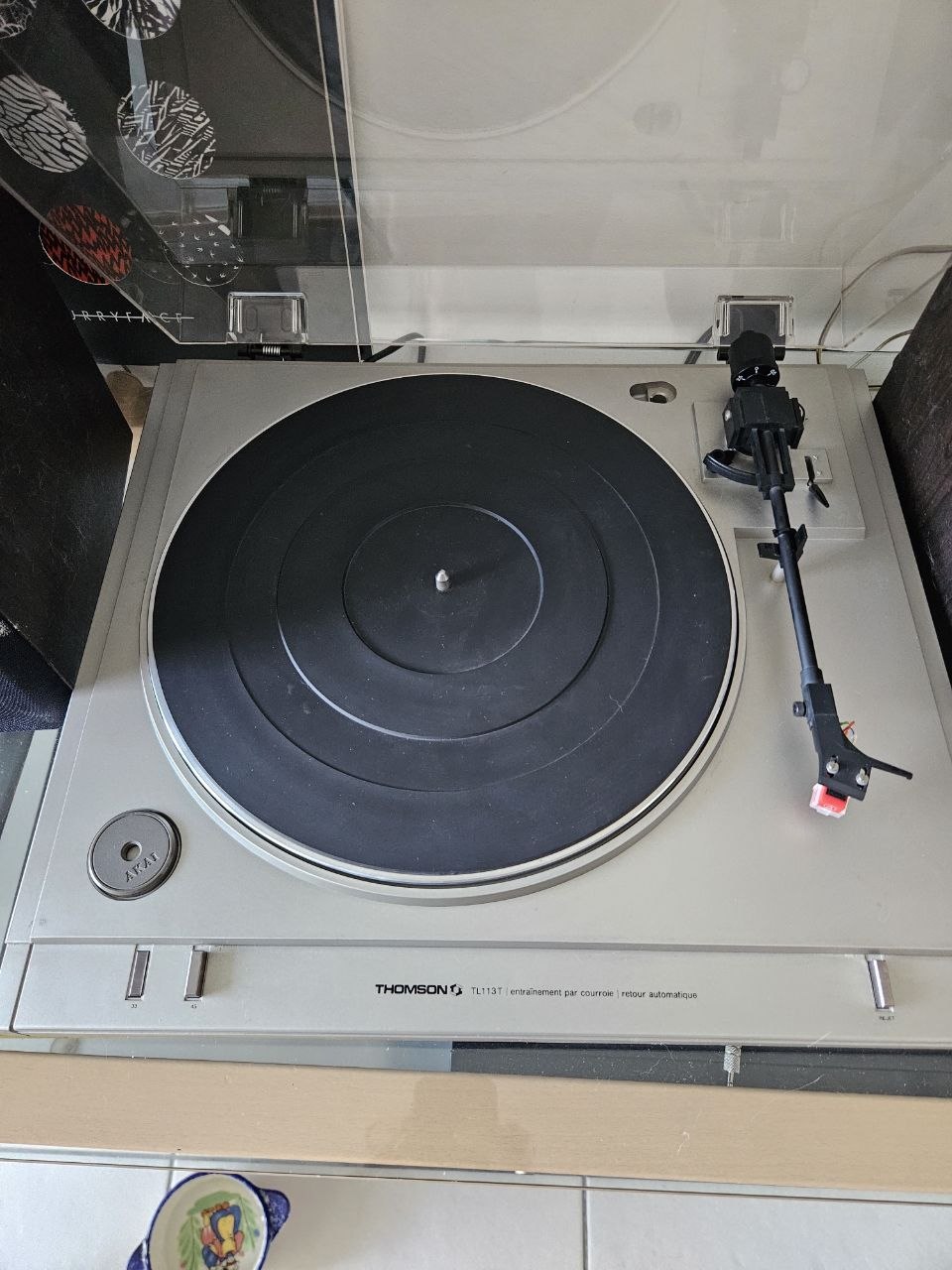

Acquise récemment, j’ai ma platine Thomson TL113T dont j’aimerais faire l’équilibre du contrepoids et de l’antiskate.

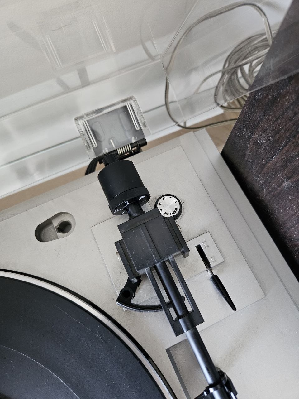

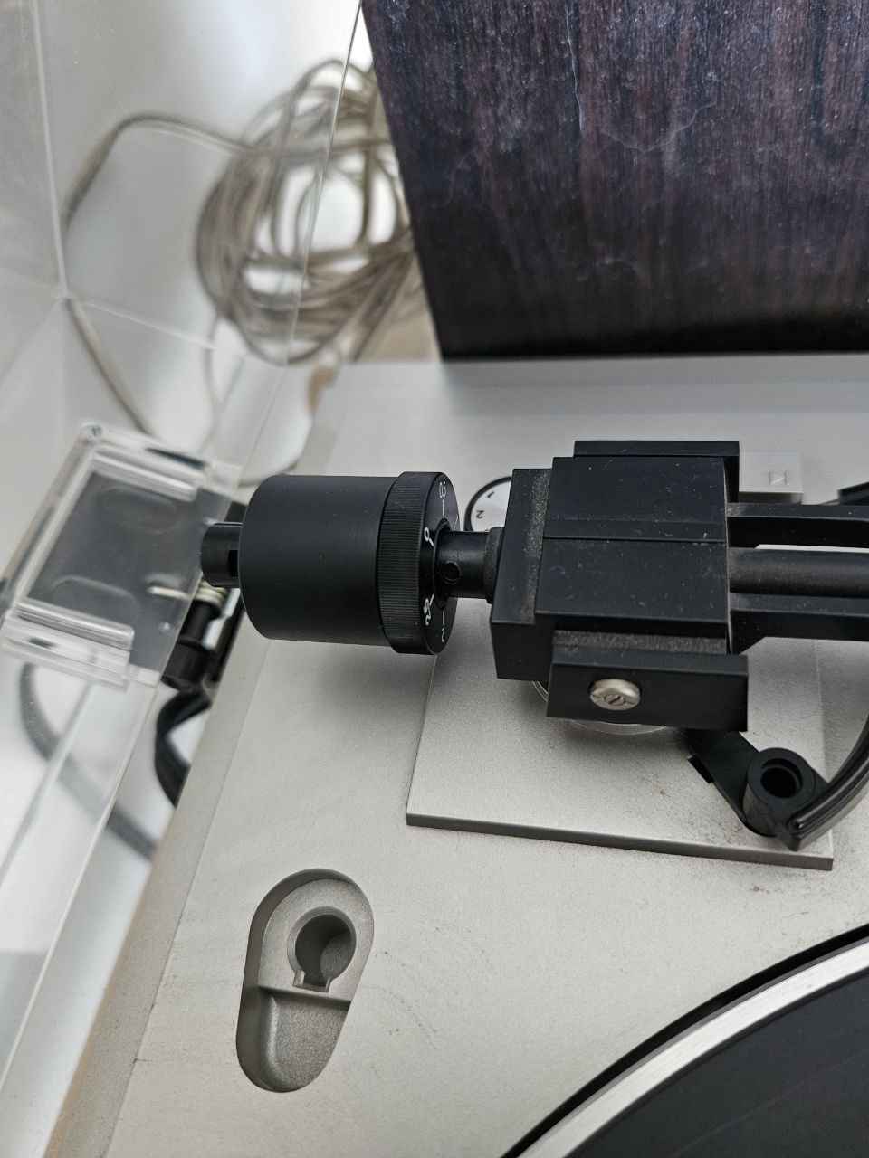

Je n’arrive pas à trouver de manuel nulle part et je me trouve dans la situation suivante: quand je tente de faire tourner le contrepoids il y a comme une sorte de résistance. Je ne peux le faire tourner qu’un dixième de tour, sinon ça bloque, voire, ça retourne en position initiale. Je ne m’y connais pas trop en mécanisme de contrepoids; est-ce que quelqu’un aurait une idée de comment on règle sur ce modèle ?
Quelques photos de la bête pour vous donner une idéem ainsi qu’une vidéo du mouvement quand je tourne le contrepoids:

Regarde si la partie moletée et la partie lisse se dévissent entre elle pour ensuite déplacer le contre poids
+1, Normalement on ne tourne que la partie moletée.
Merci pour vos réponses !
En tenant la partie de la tige derrière le contrepoid et en faisant tourner le contrepoids, ça marche !
