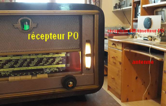

emetteurPO1
voilà, l’intérêt est que la source BF ne se tarit jamais, l’inconvénient, il faut dérégler le bloc de l’émetteur si on veut que les indications correspondent!
expérience amusante, en tout cas!

l’idée n’est pas à la hauteur du « defi CORONA » qui fait les choses dans les règles de l’art, et très sérieusement, mais j’ai désormais un petit émetteur PO (ou OC) à domicile ! il resterait peut-être à améliorer la modulation, car manifestement, il y a une petite dégradation de la qualité sonore…
à perfectionner!

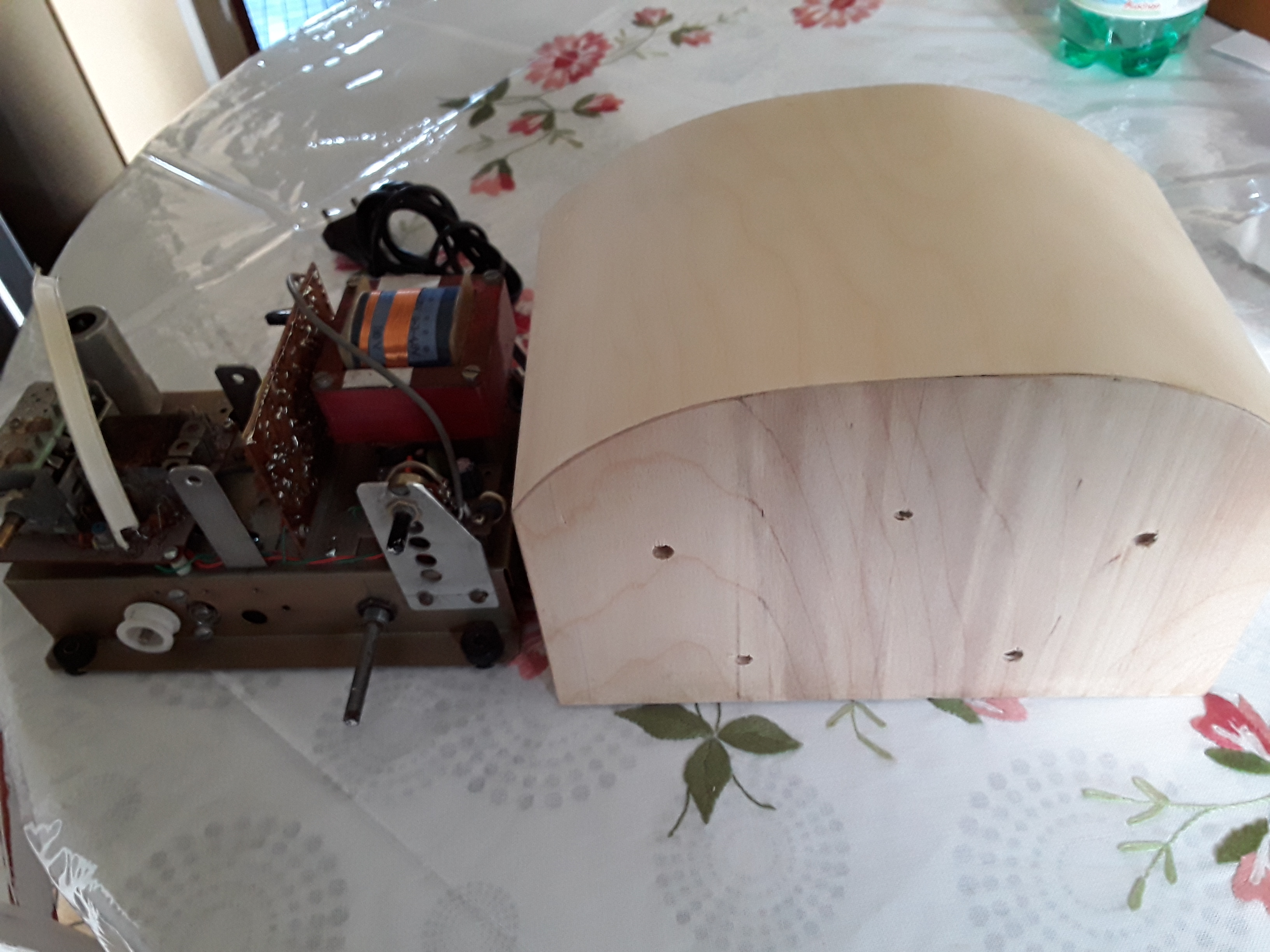

20200512_083747|666x500
Voici encore quelques photos !
Salutations Jean-Luc
Bravo
et en plus il pourra voyager par la poste vu la solidité de l’ébénisterie.
guy
Super l’ébénisterie cintrée…

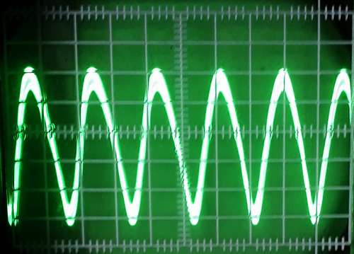

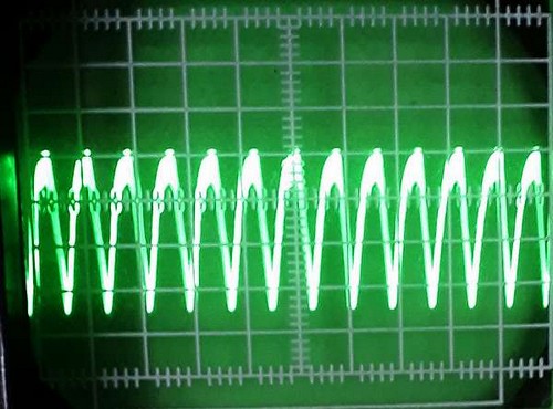

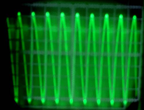

voici quelques oscillogrammes de la plaque de la triode oscillatrice, à travers une capa de 100 pF, pris avec mon matériel hyper professionnel :
dans le milieu de la gamme GO, sans modulation : sinusoide déformée…
emetteur_GO
un peu mieux en PO
emetteur_PO
encore mieux en OC
emetteur OC
modulée par une fréquence fixe de 1 kHz
emetteur_modul_BF

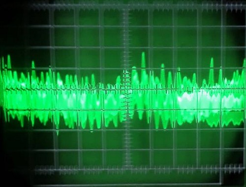

et modulé par la BF provenant de la détection FM
emetteur_modulation_son

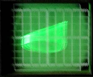

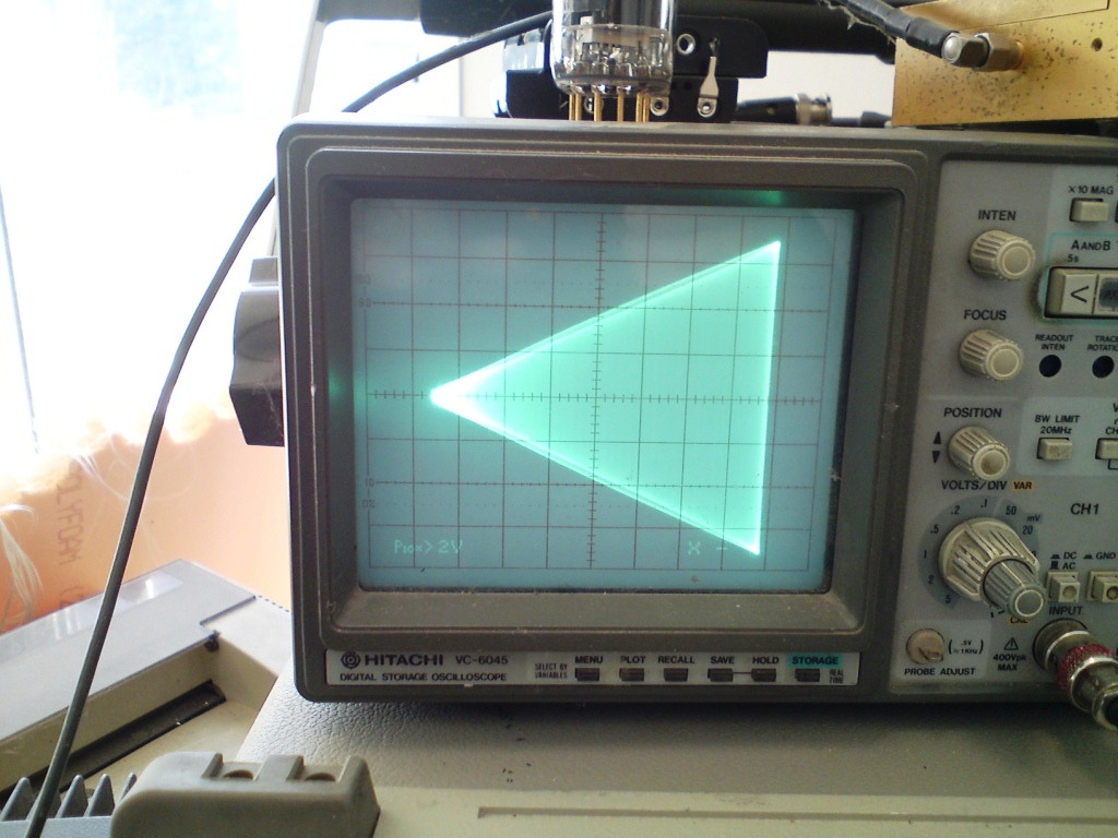

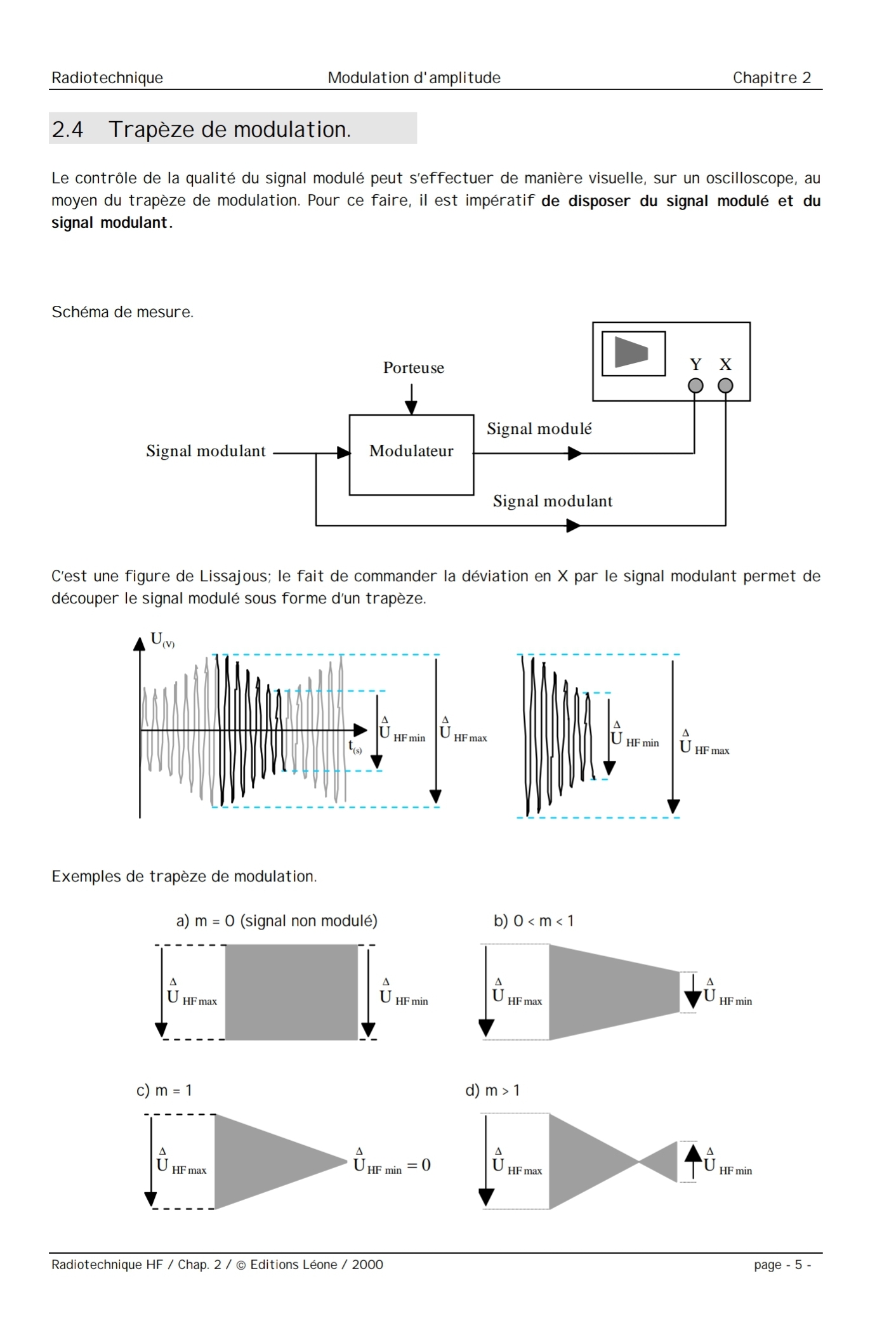

Pour juger de la qualité de modulation AM de manière simple avec un oscilloscope, il faut utiliser le trapèze de modulation :
• HF modulée en entrée verticale Y
• BF modulante en entrée horizontale X
On peut ainsi facilement observer la linéarité de modulation, le taux de modulation trop fort ou trop faible.

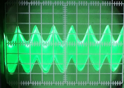

merci pour le tuyau ; en regardant seulement l’oscillogramme de la HF modulée, on voit qu’il y a un problème : il n’y a pas de symétrie par rapport au zéro…
emetteur_modul_BF
en voilà ce que ça donne avec le sugnal modulant (100 kHz) en entrée X :
emetteur_trapeze
oui, ce n’est vraiment pas beau !! ça bouge tout le temps, mon appareil photo n’arrive pas à mettre au point, et ça a l’air à l’envers : en inversant l’entrée X (ce que je ne peux pas faire à cause des masses) on obtiendrait presque un trapèze, mais il semble y avoir bien plus que la HF et la BF sur cet écran…
j’ai tenté d’améliorer en intercalant une self de choc avant la liaison anode de la EL84, mais ça ne change pas beaucoup…
L’oscillogramme montre plus une addition de signaux qu’un produit.

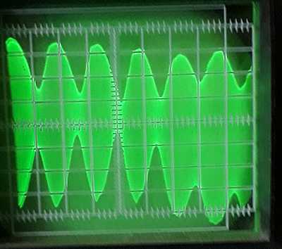

Vous devriez obtenir un signal de ce type:
Il va vous falloir faire de sérieuses modifications pour remettre le signal dans les clous.
C’est un problème classique avec tous ces mini oscillateurs modulés , c’est encore plus criant dans le projet cité !

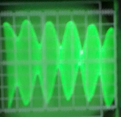

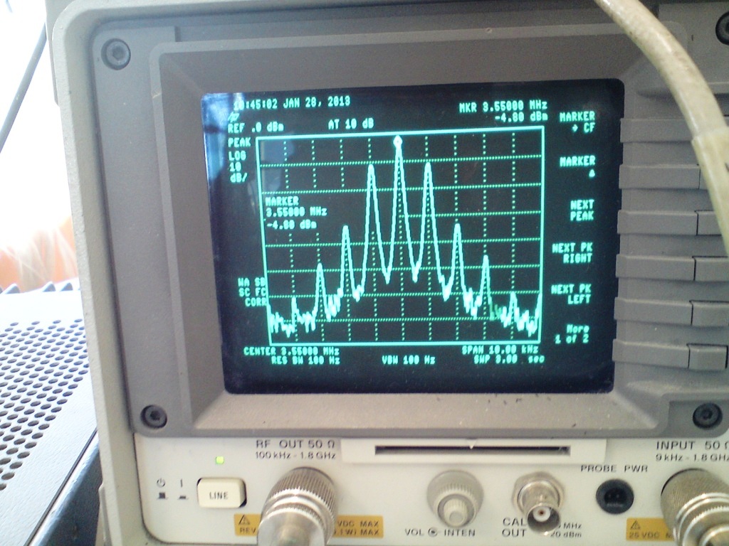

pour compléter ce que dit Blaireau avec un petit emetteur sur 3.5 MHz modulé à 100%
bonsoir,
belle modulation en effet, ça frôle la perfection!
et donc je suis loin du compte, mais deux remarques : il y a vraisemblablement un mélange de multiplication, et d’addition (!) en effet, la multiplication conduit au calcul bien connu :

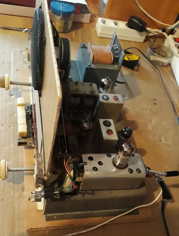

voilà :
20200517_175059

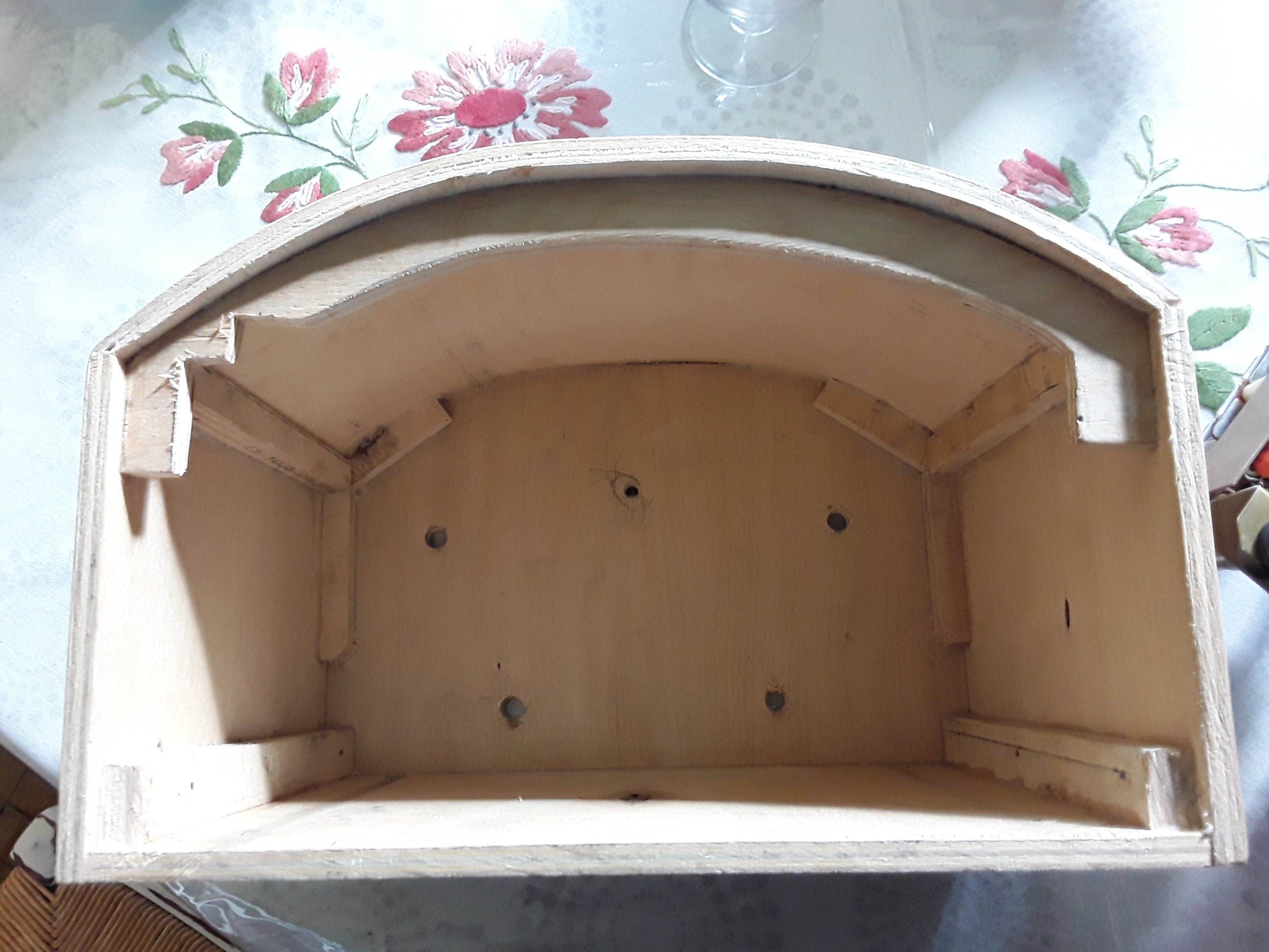

réglage séparé de l’oscillateur local (OL) avec un tableau des fréquences en guise de cadran, et des stations FM avec un entrainement séparé du tambour de la tête FM
à prévoir un habillage, je vais fouiller dans mes chutes de contreplaqué…

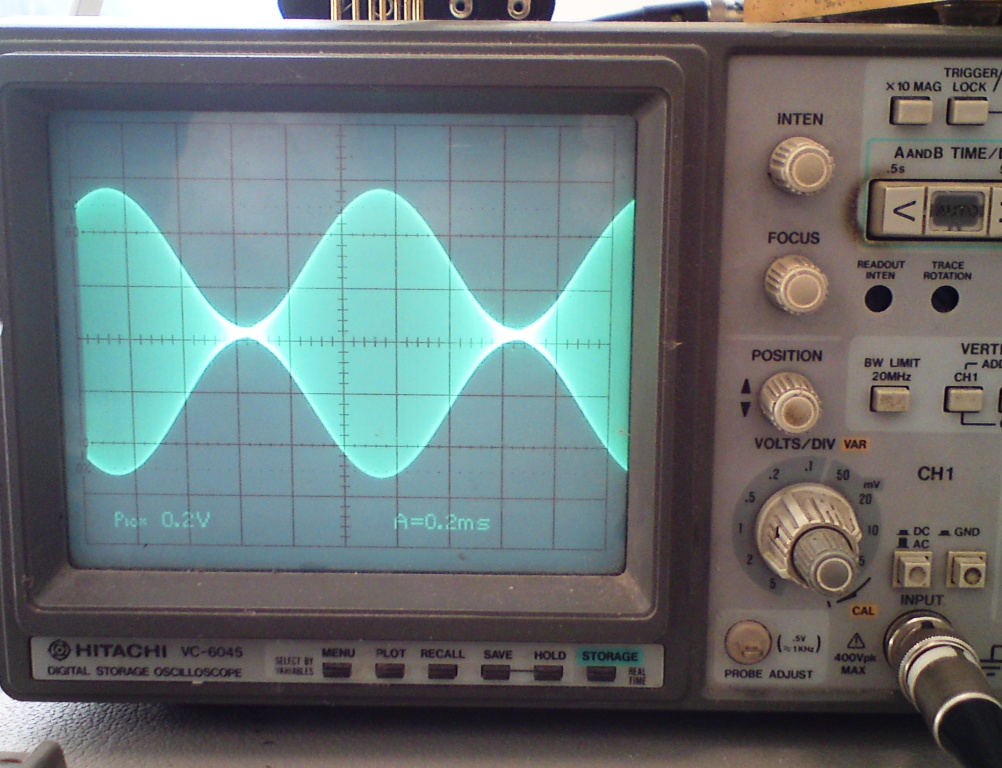

Rassurez vous, je ne vais pas m’éterniser sur le sujet, mais j’ai quand même tenté la permutation triode-heptode de la ECH81 : la triode devient un étage de l’amplification FI de la FM, je relie l’anode au transfo FI , et sa grille est attaquée par la sortie FI de la tête FM
quant à l’heptode, son anode est reliée à la sortie antenne, et HT à travers 10k et self de choc, la grille G1 reçoit la modulation de la plaque EL84 à travers une capa de 10 nF, la grille G4 est reliée au bloc HF pour faire un oscillateur, l’anode est aussi reliée au bloc HF par 50 pF, comme l’était celle de la triode
le récepteur FM fonctionne, pas de différence appréciable et j’ai maintenant une vraie modulation, mais il y a un signal de basse fréquence qui gâche tout et fait tout bouger, je soupçonne le filtrage de l’alim d’être un peu trop sommaire…
modulation1
modulation par signal ext de 1 kHz
modulation2
je vais quand même revenir au montage d’origine, qui donne quand même de meilleurs résultats « pratiques » pour ce que je veux en faire!
