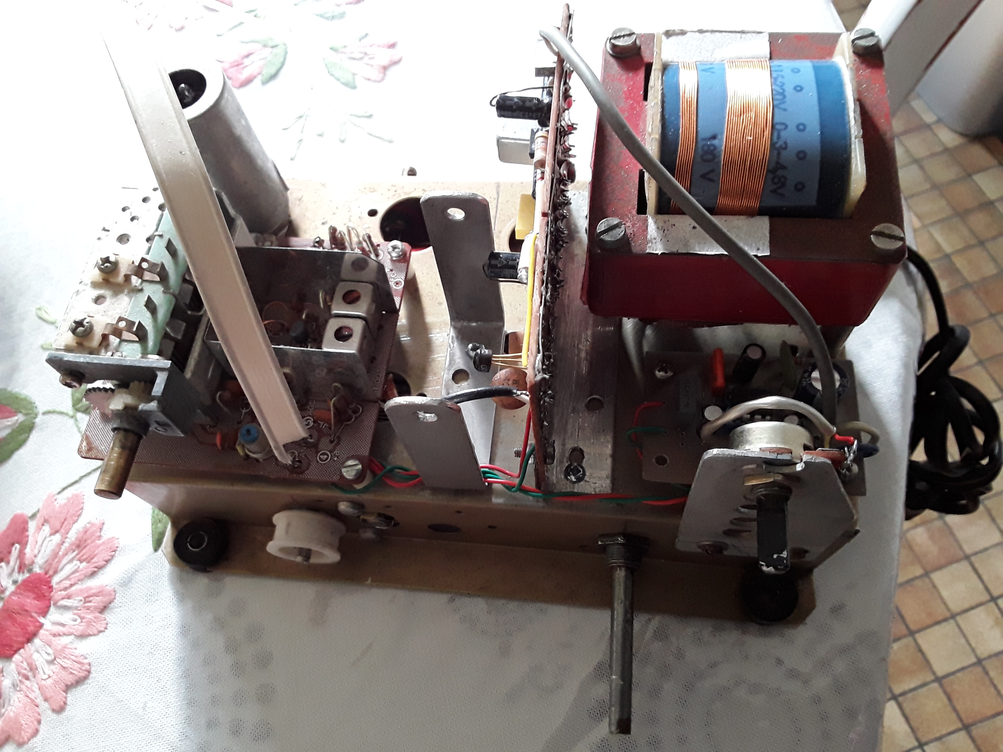

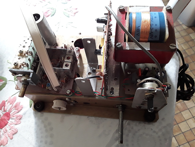

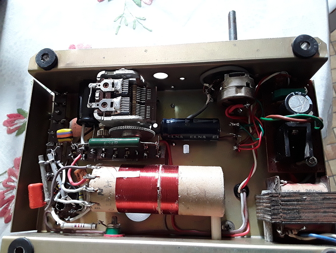

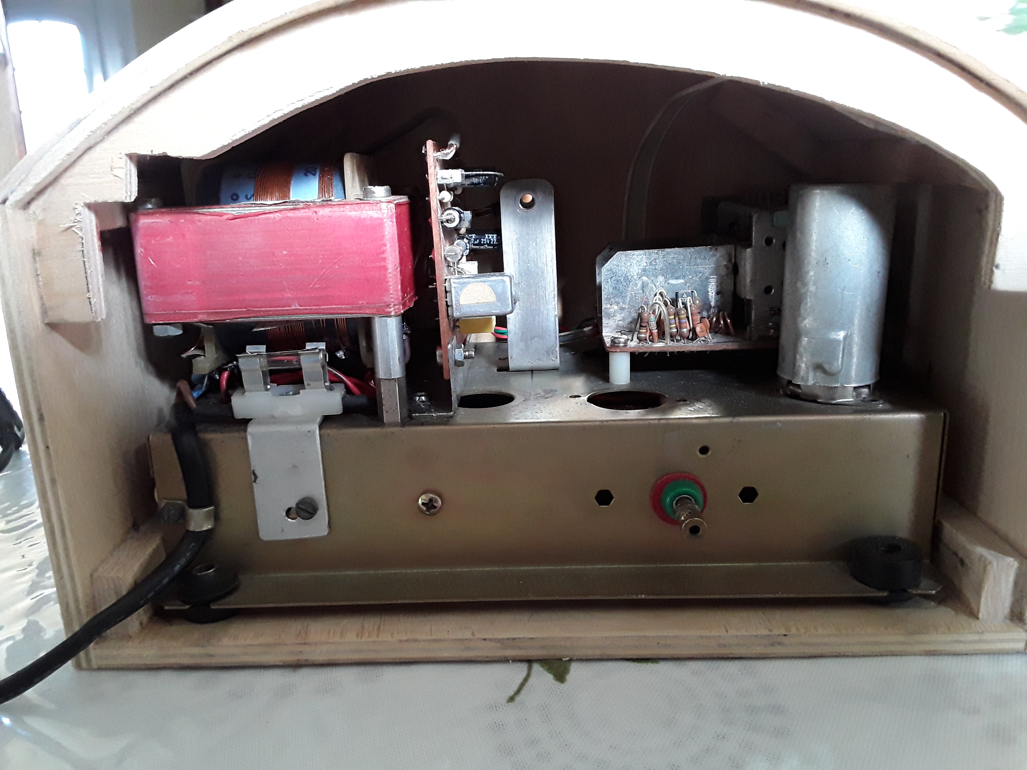

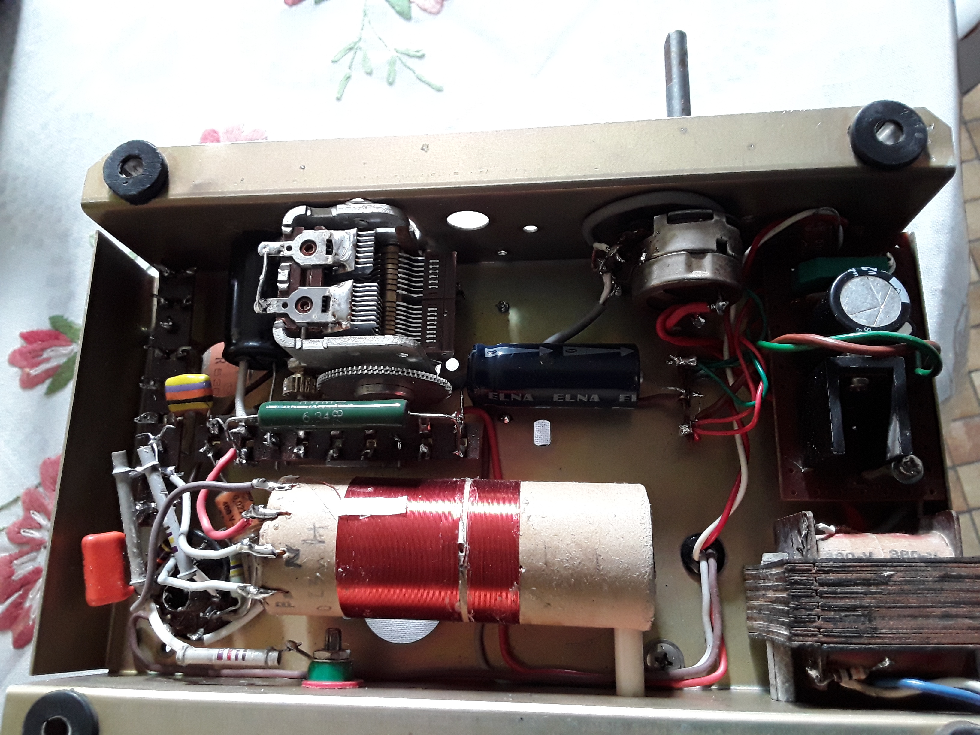

L’idée est intéressante ,je suis en train de monter un émetteur PO avec une ECC82 ,j’y ai associé un tête FM de récupération suivie d’un TBA120 cette tête ne monte jusque 104 Mhz mais c’est largement suffisant pour moduler avec une station FM qui ne manque pas de 88 à 104 Mhz!
Je préciseque tout le matériel utilisé est de récupération, la bobine faite à la main !
Salutations Jean-Luc
