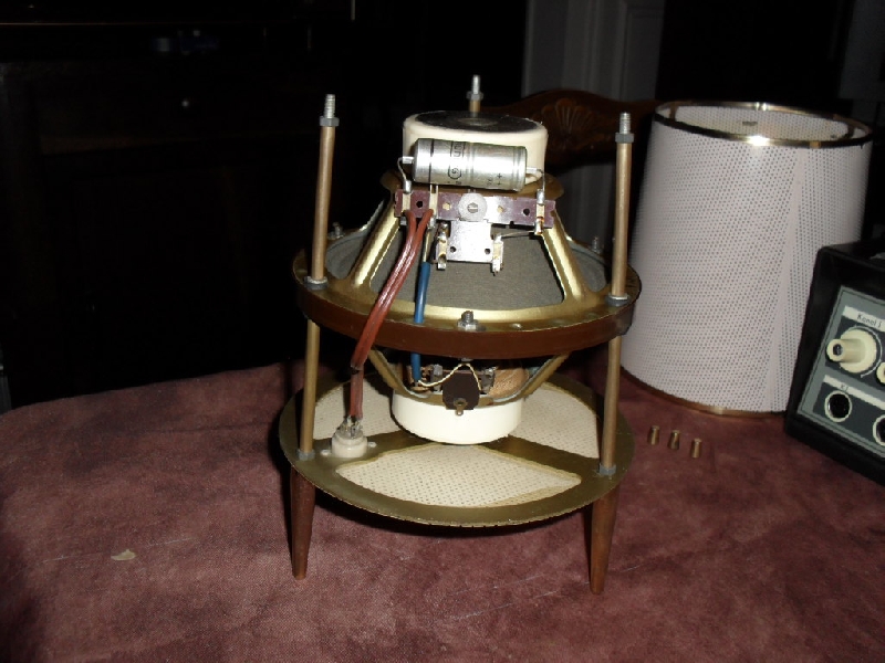

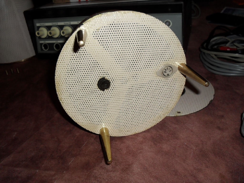

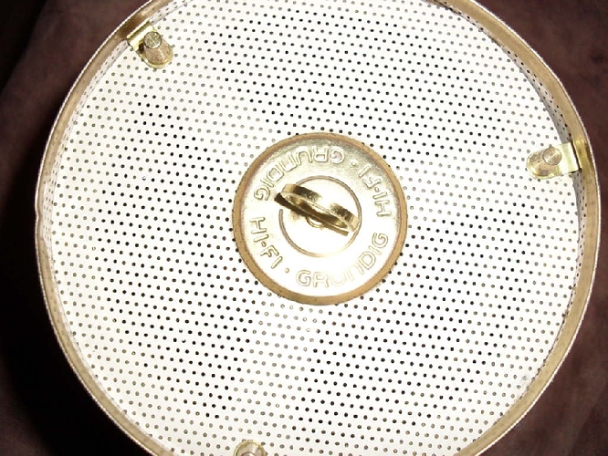

BonjourA tous, j’ai acheté ce belle objet car je le trouve insolite, y a t-il quelqu’un qui a déja vu ce type d’enceinte ? De qu’elle année serait-il et sur quoi cela était-il conecté ? Merci d’avances a vos réponses apportés car sur le net il n’y a que le vendeur de cet objet.

BonjourTotophe
Il y en a une palanquée sur le site du confrère
suffit d' y aller faire un tour !
http://www.radiomuseum.org/r/grundig_hi_fi_raumklang_strahler_11.html
http://www.radiomuseum.org/r/grundig_hi_fi_raumklang_strahler_5.html
http://www.radiomuseum.org/r/grundig_klangstrahler_1_2.html
etc
il s'agit d'une enceinte de type Push-Pull (deux HP en inversion de phase). Avantages : diminution de la distorsion et volume de l'enceinte divisé par deux. Inconvénient : 2 HP.
Pour la forme, plusieurs fabricants s'y sont essayés. Par exemple : http://www.pascalchour.fr/ressources/ad/ad5043.htm

Il y a même le modèle SE "single end" à un seul HP.
Je ne suis pas convaincu que les performances soient au rendez-vous dans les basses, surtout qu'il n'y a aucun "baffle" qui sépare l'onde avant de l'onde arrière...

Ok Claude !! Pierrot je te confirme de ton exactitude sur les perfomances !! les basses sont complètements coupées ( ou étoufées ) par contre les medium et aigues sont rois dans cette petite enceinte mais je m'en fous car c'est l'objet en tui même qui me plait.
