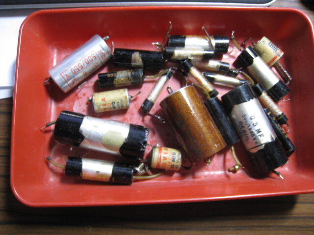

Je n’ai fait que tester chaque condensateur, capacité, courant de fuite, tenue en tension.
J’ai éliminé les condensateurs dont le mesures étaient mauvaises, c’est à dire pour cet appareil tous les condensateurs, électrochimiques ( les deux capas de filtrage ne sont pas sur la photo), et surtout les capas « goudron », les moins mauvais avaient une capa double du marquage, ce qui est habituel.
Bien sûr, j’ai procédé un par un, en dessoudant une patte, mettant une marque au feutre rouge sur l’emplacement de l’autre patte, puis mesures.
La mesure de la capacité et de la RSE est faite avec un capacimètre Agilent, ou un pont RLC Bk Précision, la mesure du courant de fuite sous tension nominale est faite avec une alimentation réglable jusqu’à 550V avec mesure et limitation du courant.
Quasiment à chaque fois que j’ai mesuré sérieusement des condensateurs type «goudron » de cet âge, j’ai constaté qu’ils n’étaient plus dans les normes.
Idem pour les électrochimiques.

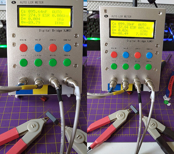

Et puisqu’on parle de pont RLC, je me suis offert celui-ci il y a 2 ou 3 ans n’est-ce pas @Bruno

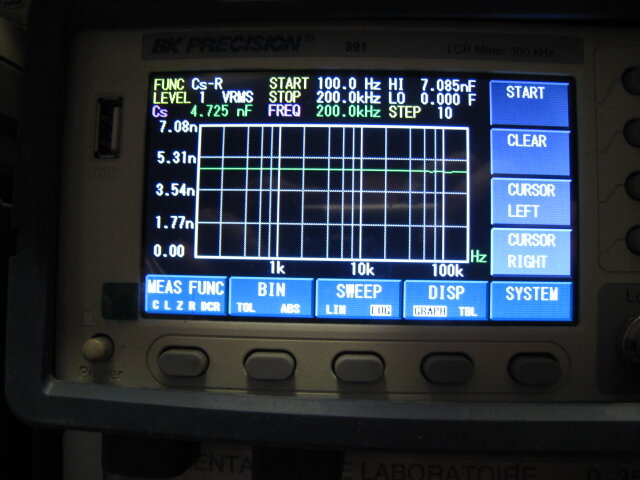

Je suppose qu’il s’agit de deux mesures du même condensateur mais à 2 fréquences différentes, 1kHz et 7,8kHz.
Pour les condensateurs électrochimiques, je mesure généralement à 120Hz et à 1kHz pour les autres.

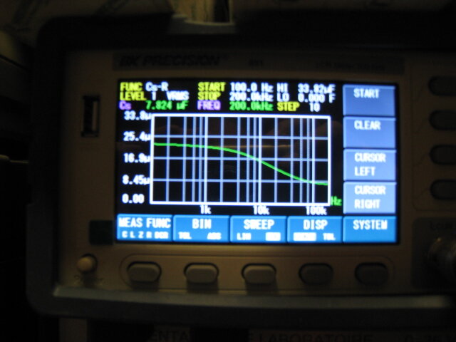

Mon pont BK précision peut tracer la courbe suivant la fréquence de mesure, ce qui permet de déterminer la meilleure.
Ci-dessous mesure d’un électrochimique (neuf) de 22µF:
Et celle d’un Styroflex:
On voit l’importance de la fréquence de mesure.
Oui, même condo à 1kHz et à 7.8kHz
Je ne vois pas vraiment l’intérêt d’une mesure à 200kHz pour des condos de TSF.

Je voulais simplement démontrer que la fréquence de mesure est importante pour les condensateurs de forte valeur et au contraire peu importante pour les condensateurs de faible valeur, (en dessous de 100nF environ).
Les capacimètres Chinois à vil prix n’indiquent pas toujours à quelle fréquence ils travaillent.

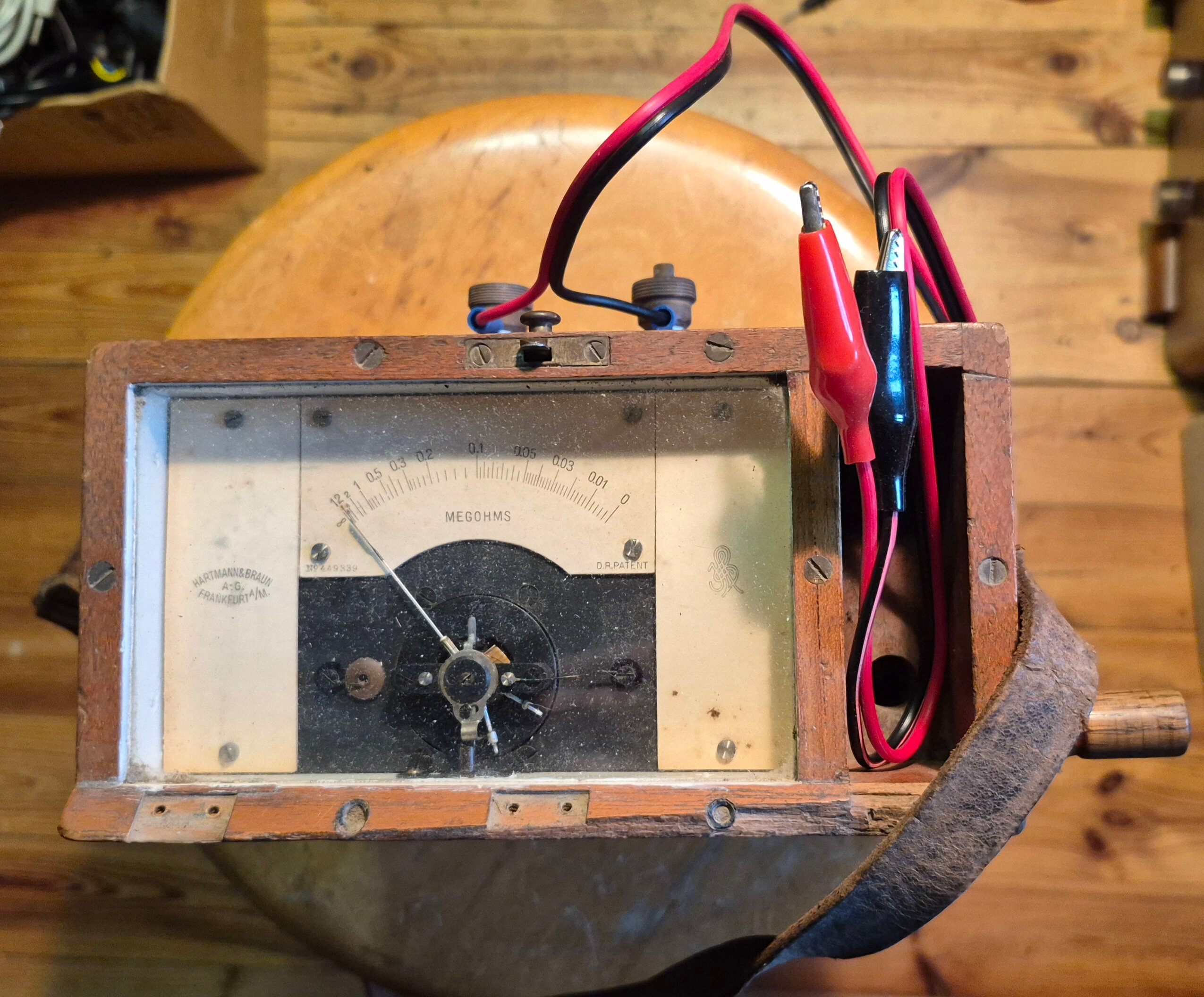

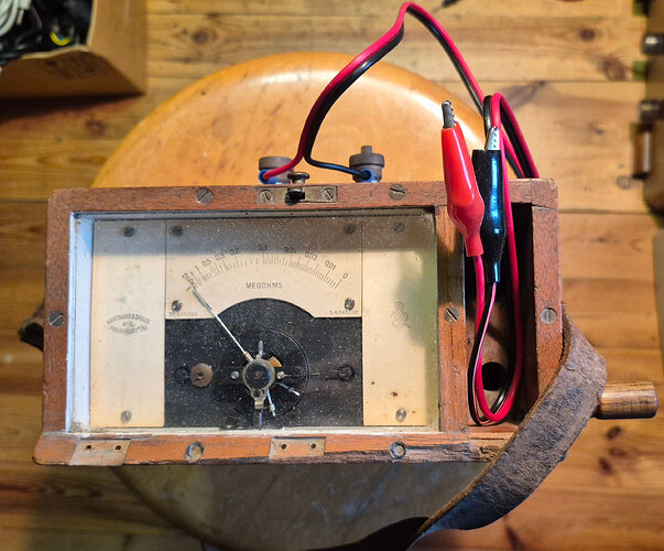

Moi j’ai depuis peu, récupéré gratuitement et remis en état, ce mégohmmètre à magnéto d’époque.
Il génère 250 V continu et teste à merveille l’isolation des condensateurs au papier, de plus pas de problème de piles ou d’alimentation, complètement autonome, juste ce qu’il faut pour cela.
5 « J'aime »
Et tu regardes à quelle vitesse tu tournes la manivelle.
Plus tu tournes moins vite, moins ça avance plus vite…

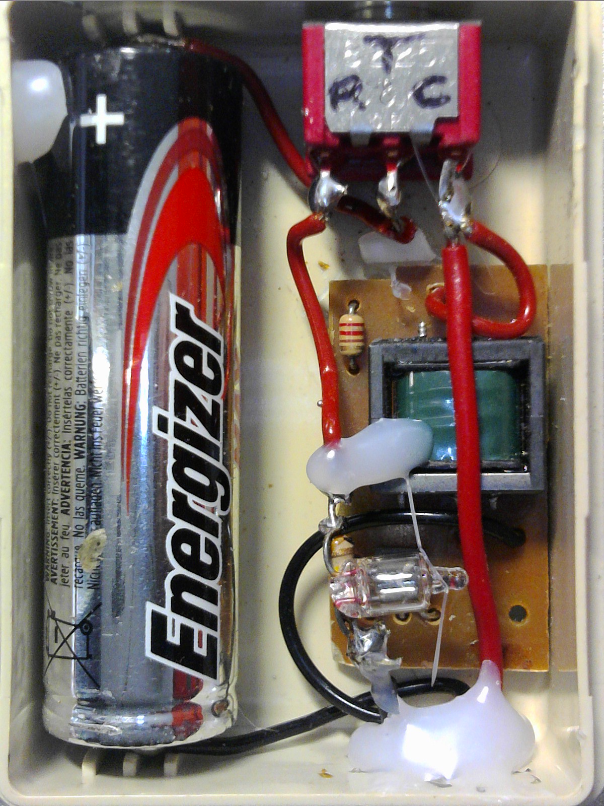

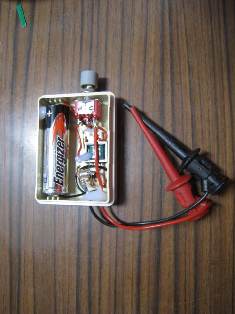

On peut très facilement se fabriquer un testeur de condensateurs avec un module de flash électronique pour appareil photo jetable, c’est facile à réaliser, pas cher et d’une efficacité redoutable, surtout pour les « goudrons ».
Voici en gros plan le montage:
Le condensateur a tester est placé à la place du condensateur du flash, le néon est placé en série avec une résistance de 220k en //.
Quand on appui sur le bouton, le néon s’allume durant la charge, puis se rallume brièvement quand on relâche le bouton en déchargeant le condensateur.
Deux cas peuvent se présenter :
Le néon ne s’allume pas : condensateur coupé
Le néon reste allumé : condensateur en court-circuit
La pile dura largement plus d’un an.
C’est simple rapide, efficace surtout pour les « goudrons ».
Mais il ne teste pas la capacité qui dérive souvent jusqu’à plus de 100%.

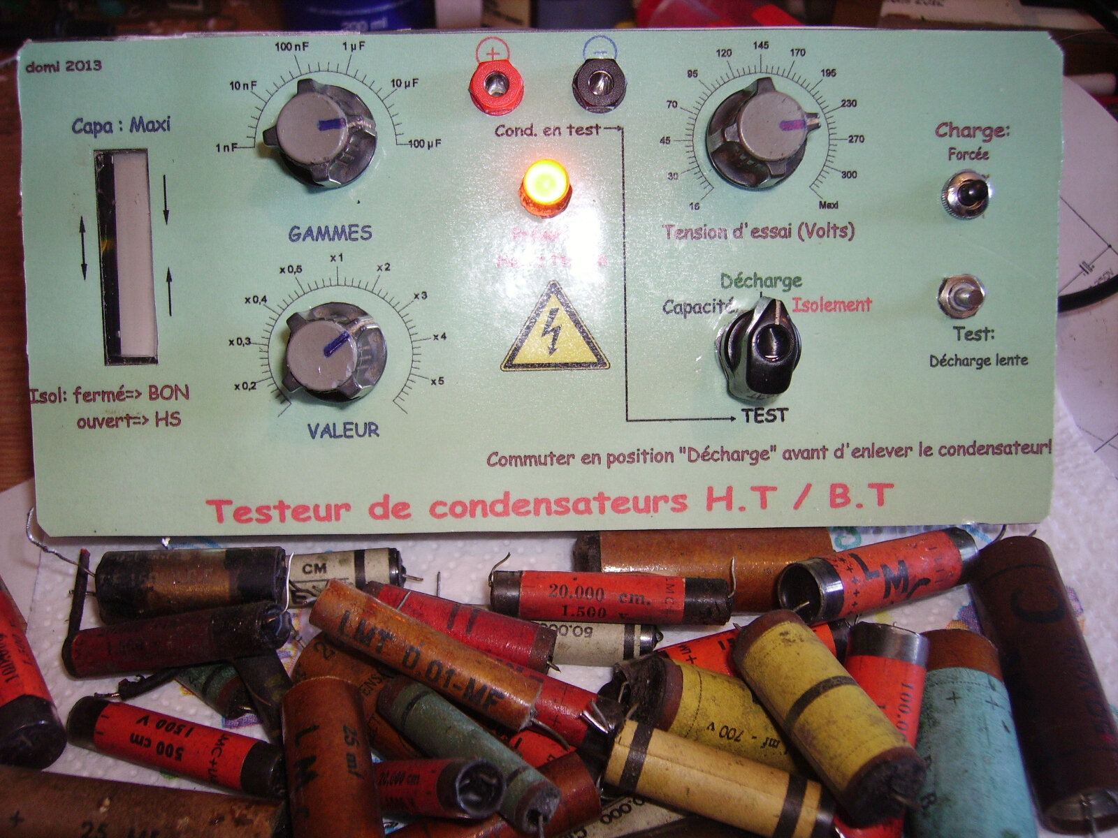

pour tester les condensateurs HT et BT j’avais réalisé ce testeur:
il mesure aussi lavaleur du condensateur avec un pont de mesure simplifié: affichage sur oeil magique EM84
